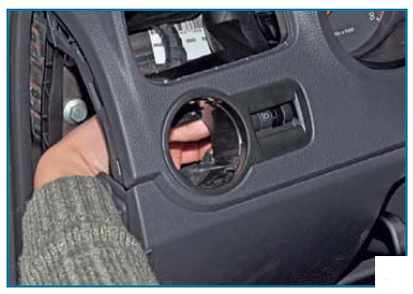

Что за напасть: не могу снять выключатель габаритов-света - нажимаю на него когда он в положении "0" затем поворачиваю в 1 положение - тащу - ,а он не выходит.... Что делаю не так подскажите......
Сообщения: 8094
romancon,
Всё верно. По идее он выходит свободно,держишь нежно двумя пальчиками и вынимаешь.
Попробуйте помочь, таким макаром вытолкнуть.
