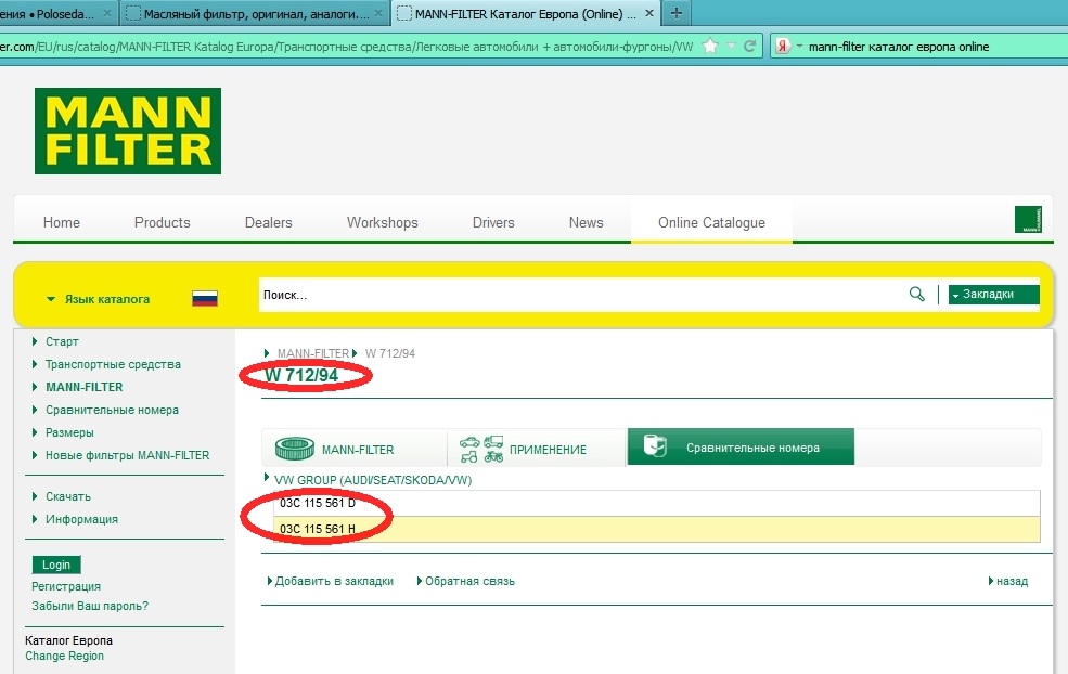

Есть масляные фильтра с номерами VAG 03C115561D и VAG 03C115561H какие отличия у них. Взаимозаменяемы ли они?
да, просто обновили part number (Mann тоже обновил до W 712/94)...
Комментарий к файлу: part № VW & MANN
Масляный фильтр, оригинал, аналоги...
Clip_44.jpg [ 182.69 КБ | Просмотров: 10324 ]
