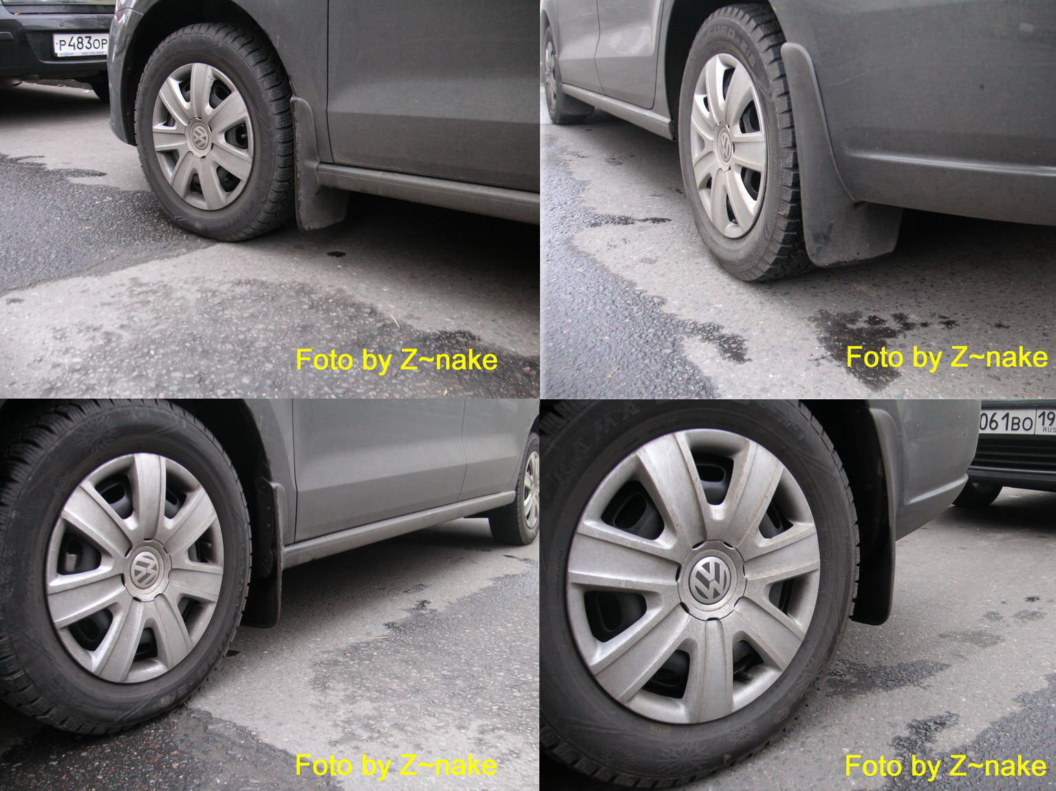

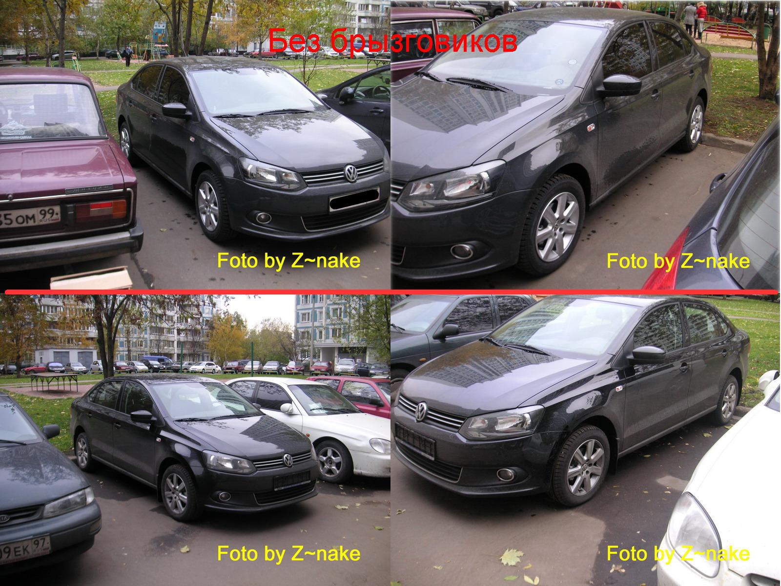

Итак небольшое сравнение на сколько пачкуются машины с или без брызговиков:
Брызговики для VW Polo sedan.ДО РЕСТАЙЛ. Выбор и сравнение.
4in1.jpg [ 585.7 КБ | Просмотров: 11059 ]
Судя по фото одинаково. Оба HighLine а вот цвета разные, а на вскидку и не скажешь.
Так же фото самих брызговиков это уже Тредн.
4в1.JPG [ 490.55 КБ | Просмотров: 11059 ]

Недавно я просил выложить фотки без брызговиков чуть-чуть испачканного ПС, сегодня на форуме наткнулся на фотки нового владельца в теме "Фотографии наших авто", где как раз и есть ответ на мой вопрос. Вообщем ПС без брызговиков начинает пачкаться так...
Автору 100 раз спасибо
PS// Вместо брызг грязи могут быть следы битума при ремонте дорог...
