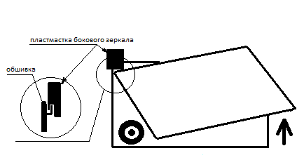

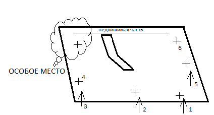

Комментарий к файлу: 4. Остается "Особое место". В чем особенность собственно, а в том что там находится своеобразный крючок, который при неправильной дислокации тут же сломается и обшивка в месте соприкосновения с тыльной стороной пластмаски зеркала бокового вида, будет провисать.
Как снять? Поднимаем правый край и пристально смотрим за левым верхним краем обшивки, и по мере поднятия в образующуюся щель увидите сие обличие секретки =)
Кто планирует менять штатные динамики/ставить дополнительные
концовка.png [ 6.99 КБ | Просмотров: 8684 ]
Комментарий к файлу: 3. Аккуратно снизу кому как удобнее в перчатках ХБ или без отщелкиваем клипсы одну за другой, при этом всматриваясь в уже оттопыренную обшивку, где находиться следующая клипса и симметрично нагружаем поверхность чтоб не сломать и без того добротные VW-кие клипсы. Останется не отщелкнутой только верхняя часть, и вот в этом месте остановимся поподробнее
клипсы.png [ 6.81 КБ | Просмотров: 8684 ]

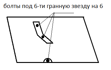

Комментарий к файлу: 2. Выкручиваем 2 болта после снятия панельки на ручке, а третий болт находиться снизу двери, стоит наклониться и сразу увидете, что болт ничем не скрыт
болты.png [ 5.06 КБ | Просмотров: 8684 ]

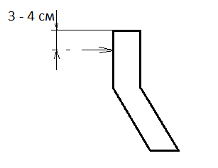

Комментарий к файлу: 1. Общее для всех дверей
Снятие накладки дверной ручки, под которой находятся два болта крепления обшивки к металлу двери.
а) Берем пластиковый скребок (или отвертку, под свою ответственность) и аккуратно поддеваем место стыка строго, показанного на рисунке
Ручка.png [ 3.99 КБ | Просмотров: 8689 ]
