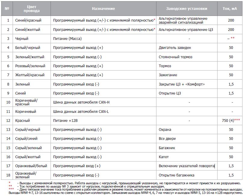

вот описание к примеру от CANTEC-F2..
Датчик удара на штатную сигнализацию
Снимок.JPG [ 122.3 КБ | Просмотров: 6842 ]

Денис, можно ведь через такой адаптер взять минус сразу с охраны и закинуть на штатную сирену и на gsm-gps маяк, чтоб на телефон смс пришло еще например. Потому как запитать ДУ нормально неоткуда.
