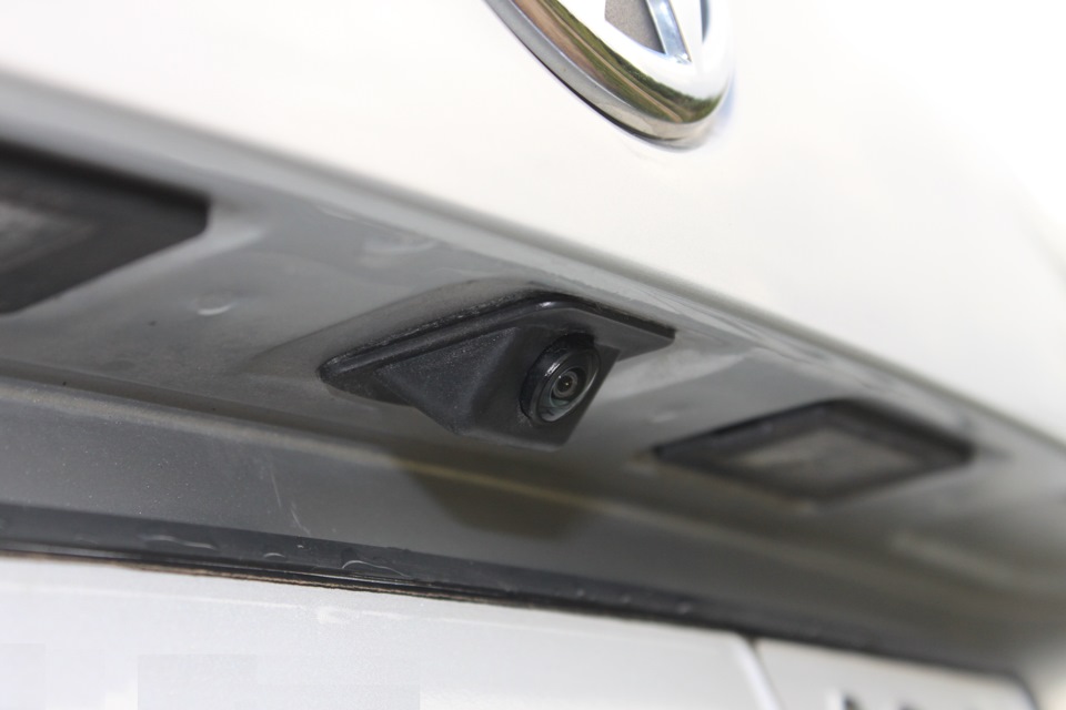

Фото с размерами посадочного места. Плафон подсветки номерного знака. Фото PLV-CAM-AU03
svyatosl, отчет об установке камеры PLV-CAM-AU03
francs, отчет об установке камеры PLV-AVG-AU03
AvdeeFF, отчет об установке камеры Sky CA-UNI-4
Autostudio.Vitaliy, отчет об установке камеры
pyc1uk, отчет об работе камеры OM-047, фото и видео
rassigor отчет об установке камеры WIRELESS Car Reverse Camera for VW POLO Tiguan Touareg
Nark52 отчет об установке камеры похожий на PLV-AVG-AU03 (для Audi A4L A5 TT)
zikа отчет об установке камеры от Гольф Плюс без траекторий, на RNS-510
yavada отчет об установке камеры VW Passat 2011-2012
servo отчет об установке камеры похожий на PLV-AVG-AU03 (для Audi A4L A5 TT)

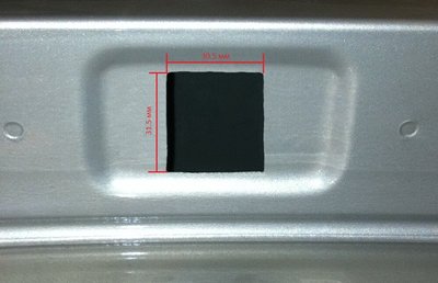

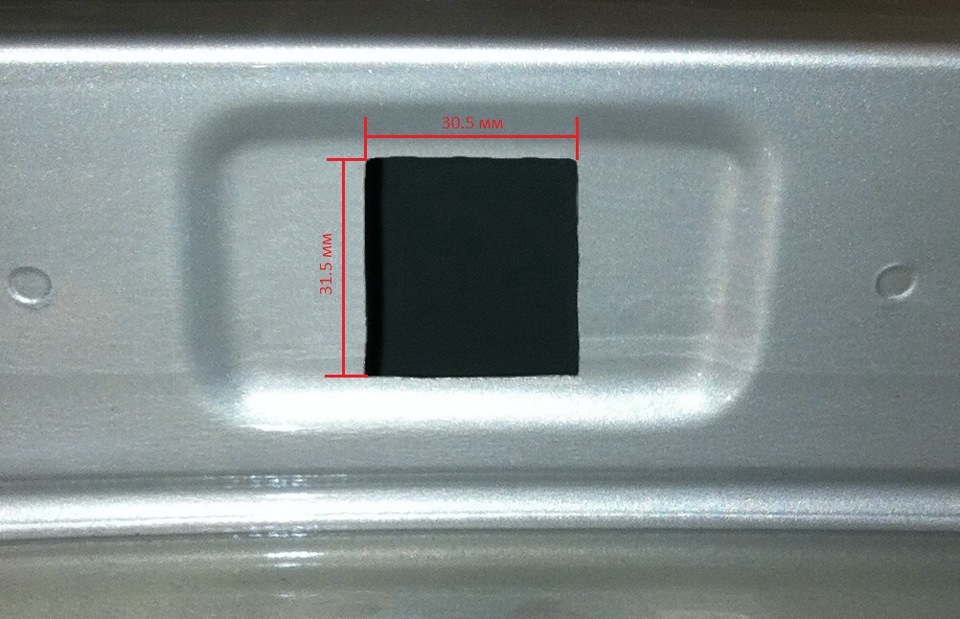

Wowik[c@$peR], отлично! Молодчина! :good: А как камеру устанавливал, вместо подсветки или еще как, просто что подразумевается под фразой "багажник был запилен"? :grin:
Я себе вот такой вырез делал (добавил фоток по-качественней)
Камера заднего вида для VW Polo sedan
8dc66f8s-960.jpg [ 165.02 КБ | Просмотров: 6485 ]
fd166f8s-960.jpg [ 69.96 КБ | Просмотров: 6485 ]
79e66f8s-960.jpg [ 153.98 КБ | Просмотров: 6485 ]

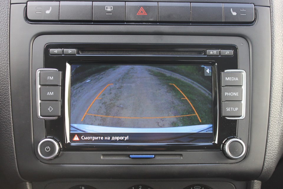

Slaviktagil писал(а):
камере есть парковочные полосы? они отключаемые?
Обычно из камеры выведены две пары проводков,по крайней мере на итровских у меня так.Одна пара при их замыкании отключают разметку,вторая пара даёт зеркальное отображение.
Зарегистрирован: 27 апр 2013, 21:10
Сообщения: 8
Откуда: Нижний Тагил
Set писал(а):
Slaviktagil, у меня такая камера
Да, отключать их не стоит, конечно. Хорошо если они есть. На сайте про полосы ничего не сказано, вот и спросил. Хотелось бы узнать
1. четко ли встает камера в посадочное место? дорабатывать напильником ничего не нужно будет?
2. Изображение зеркальное или нет? (просто не знаю какое удобней).
3. были ли замечания по отключению (или ещё каких-либо неприятностей) на этой камере?
Спасибо за ответы. от них зависит наличие на моем полике такой камеры.
Зарегистрирован: 25 ноя 2012, 15:50
Сообщения: 126
Откуда: Вологодская обл.
Поблагодарили: 19 раз.
Хорошо если линии есть в головном устройстве.Причём обязательно с настройками!!!Можно настроить ширину линий,приближение и удаление каждой линии.А на камере эти линии не имеют регулировок,и габаритам машины не соответствуют.Поэтому я линии отключал и настраивал в магнитоле.Удачи в выборе!!!Да и ещё!!Посоветовал-бы сделать уклон в выборе съёмки в ночное время,очень важно видеть в темноте.Так-как светит у нас фонарь слабовато.
