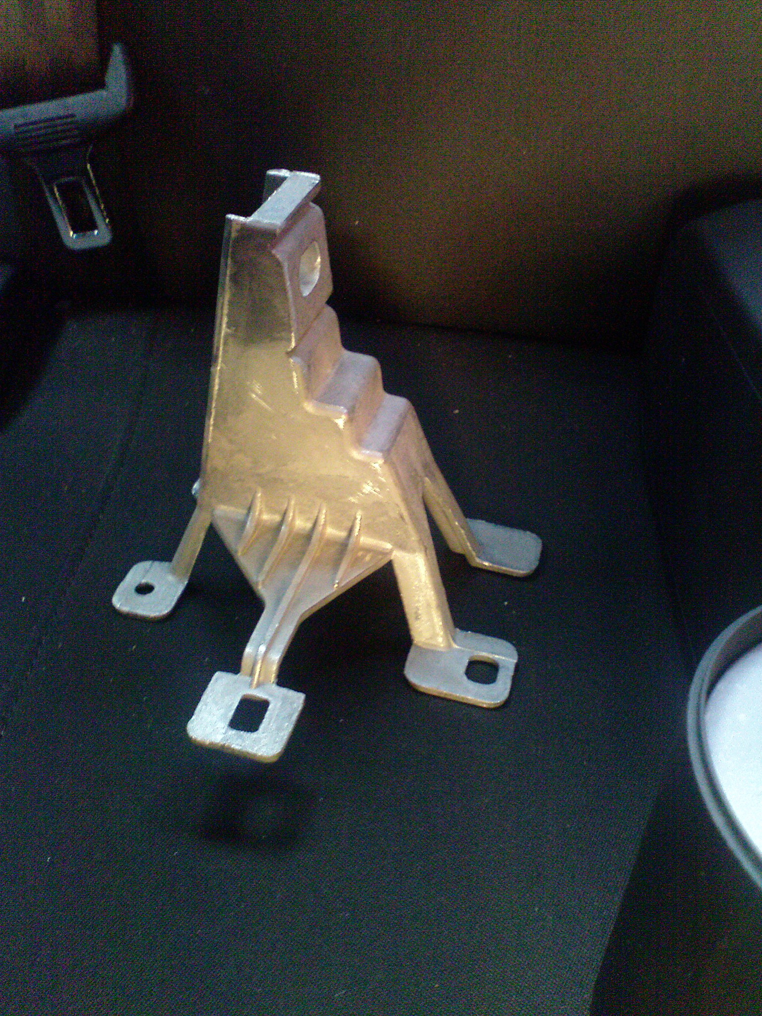

Вот и я дождался и установил подлокотник из Китая.
Комментарий к файлу: Основание
Подлокотник для VW Polo седан
DSC00055.JPG [ 1.32 МБ | Просмотров: 8604 ]

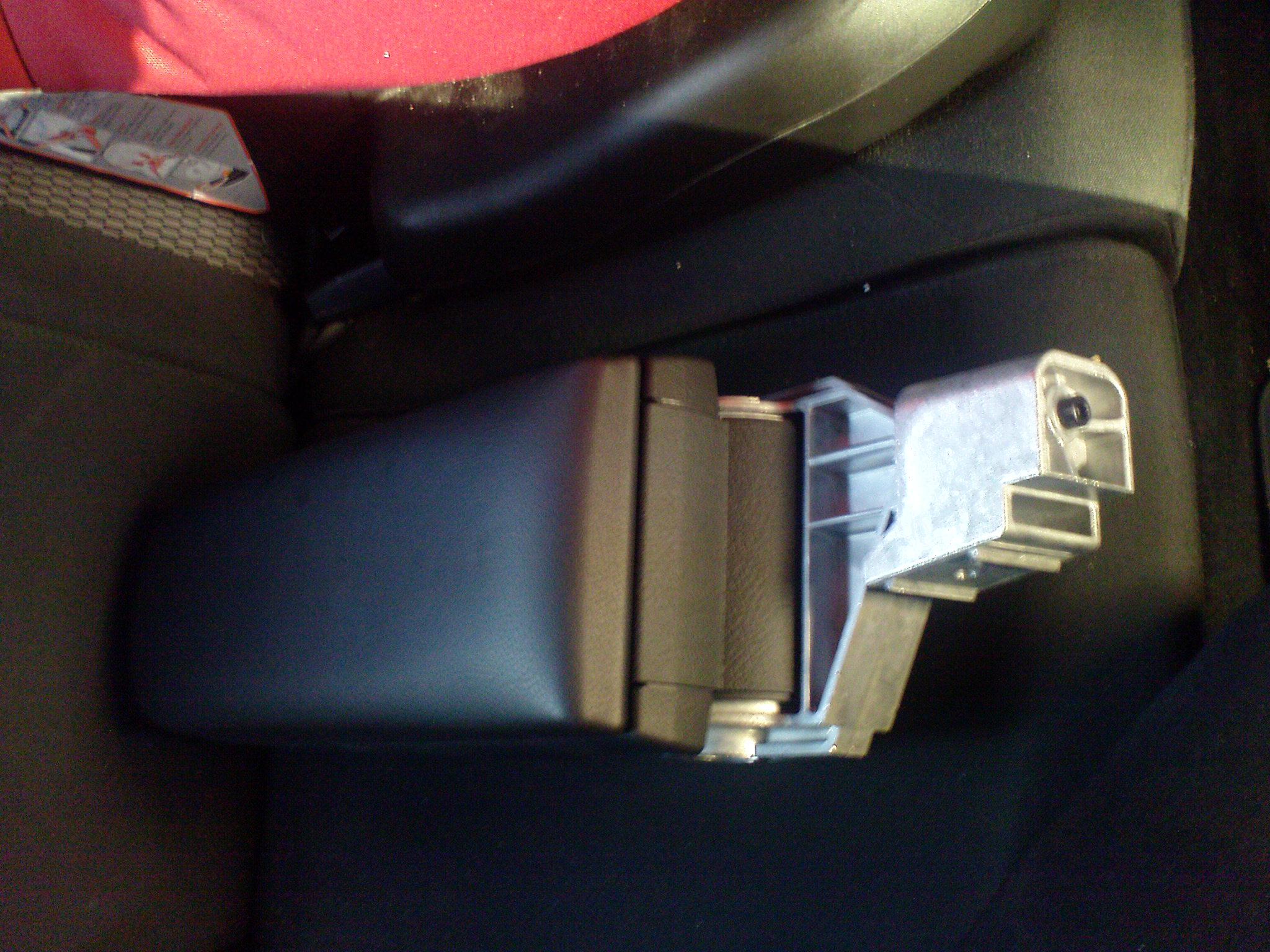

Комментарий к файлу: Подлокотник
DSC00056.JPG [ 660.07 КБ | Просмотров: 8604 ]

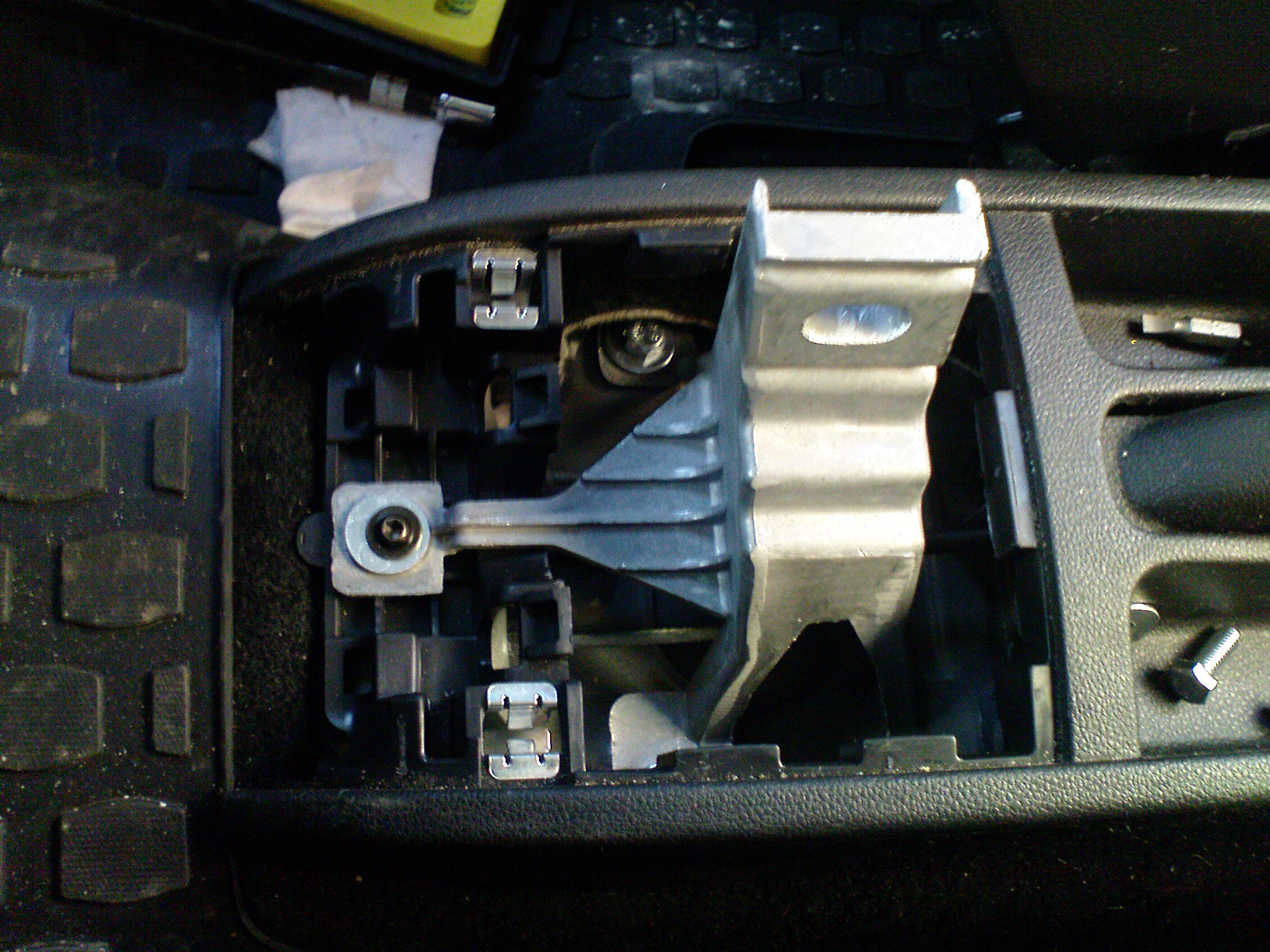

Комментарий к файлу: Закрепленное основание
DSC00058.JPG [ 699.51 КБ | Просмотров: 8604 ]

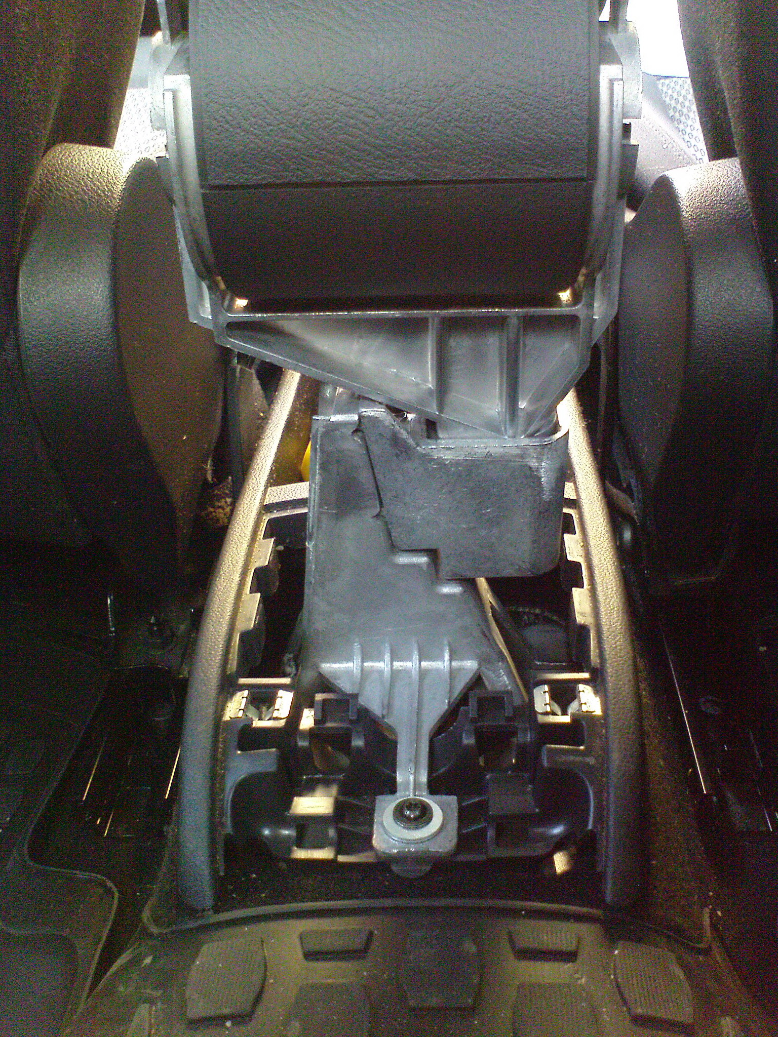

Комментарий к файлу: Так неделайте! Незабывайте про пласмассовый кожух.
DSC00060.JPG [ 1.47 МБ | Просмотров: 8604 ]

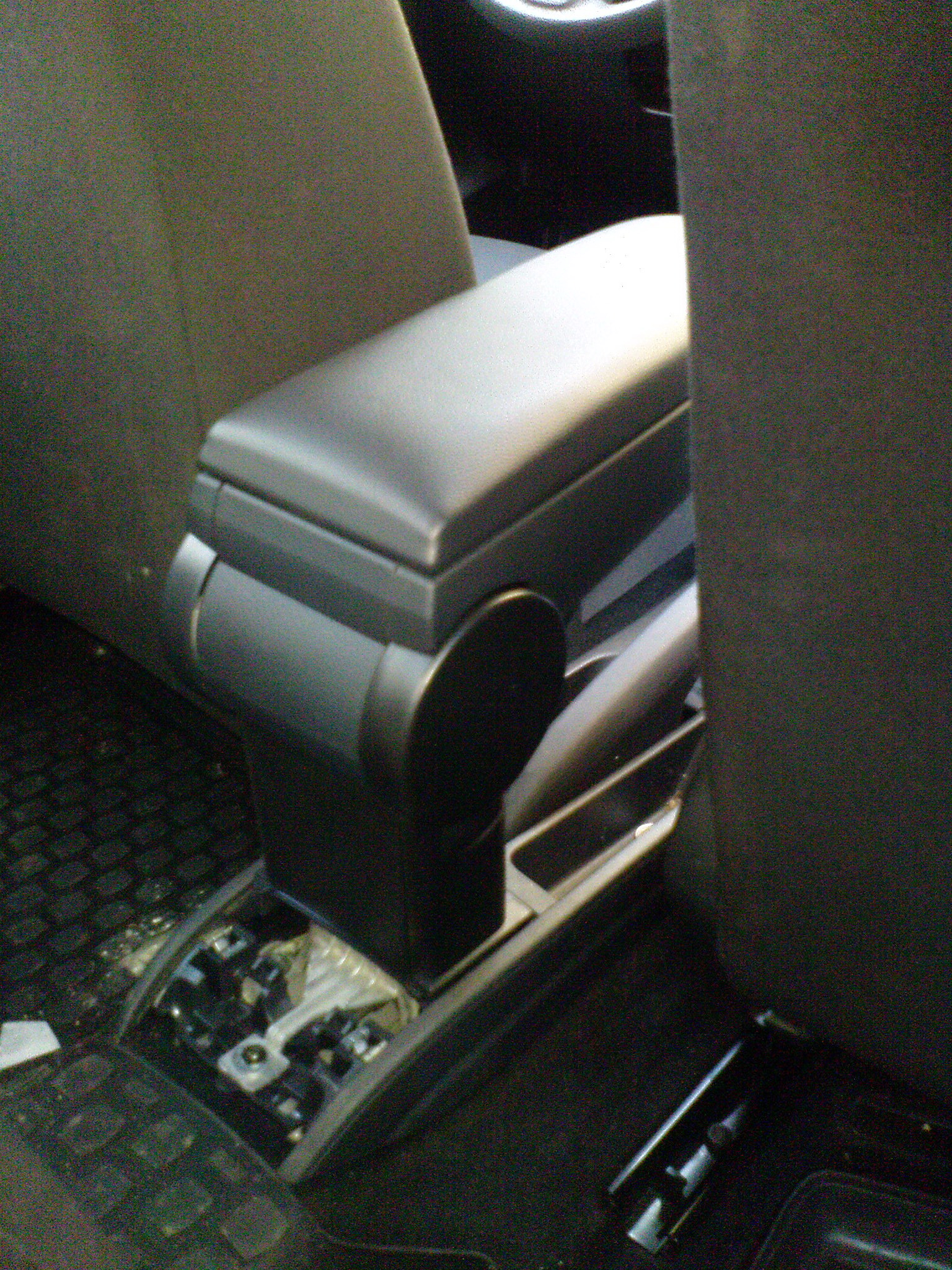

Комментарий к файлу: И вот работа почти завершена
DSC00062.JPG [ 1.37 МБ | Просмотров: 8604 ]
В комплекте 2 болта были заменены короткими длинной 14-16мм.
Вес посылки 2,7 кг.
Удобный, рекомендую.

неделю назад поставил такой же. штука отличная, мягкая и удобная. но от себя внёз изменения в конструктив - на передней правой лапке высверлил доп отверстие и посадил в штатное место на болт. точка опоры спереди убрала раскачивания подлокотника

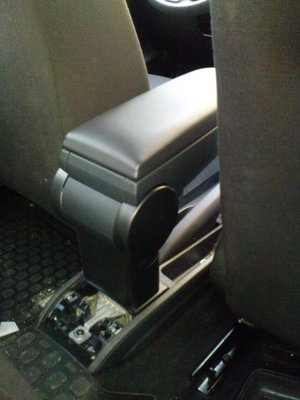

Вот этот подлокотник из Китая подходит как доктор прописал.И в интерьер вписывается.И устанавливается в штатные места.Болты все можно оставить и не заменять на другие просто шайбы 2-3 подложите и все с левой и с правой стороны ,а посередке, я считаю не нужно там и так все притягивается как надо.
Комментарий к файлу: Удобный рекомендую и надежный. Не надо не чего придумывать.
