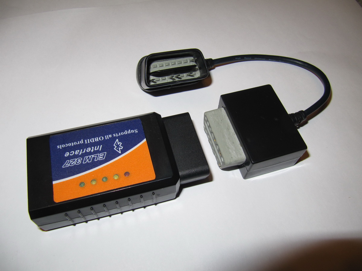

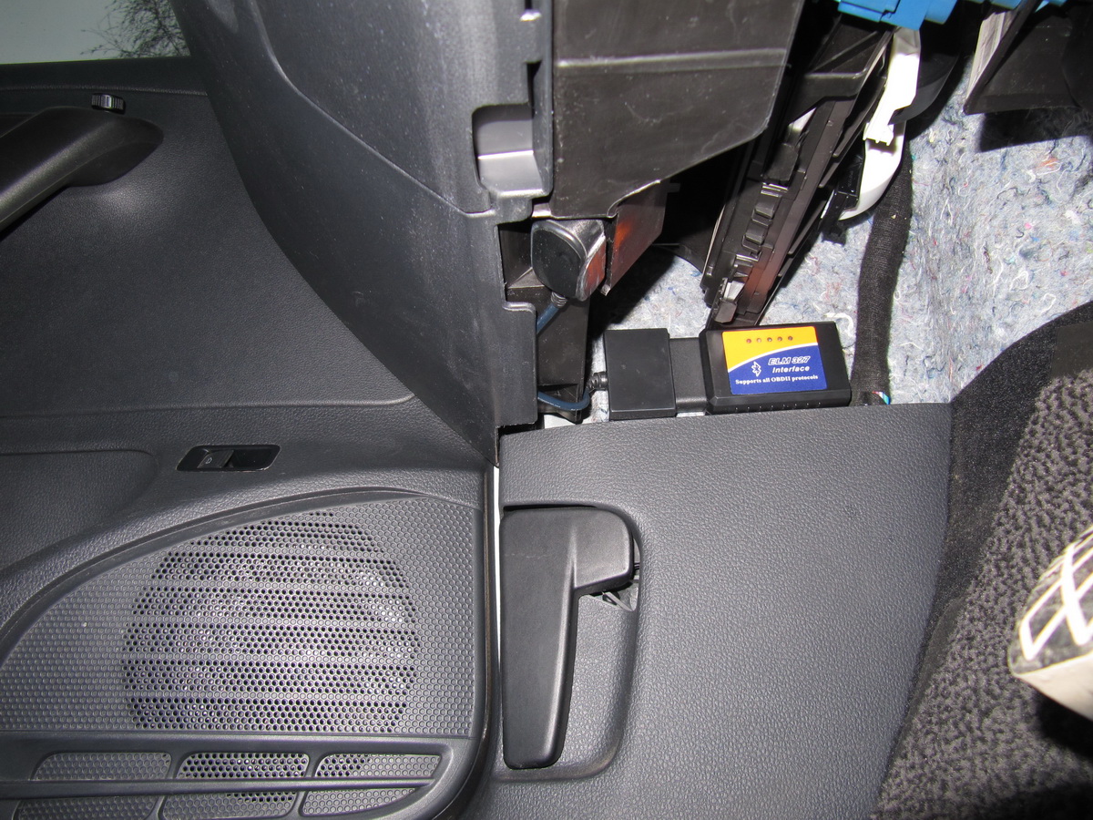

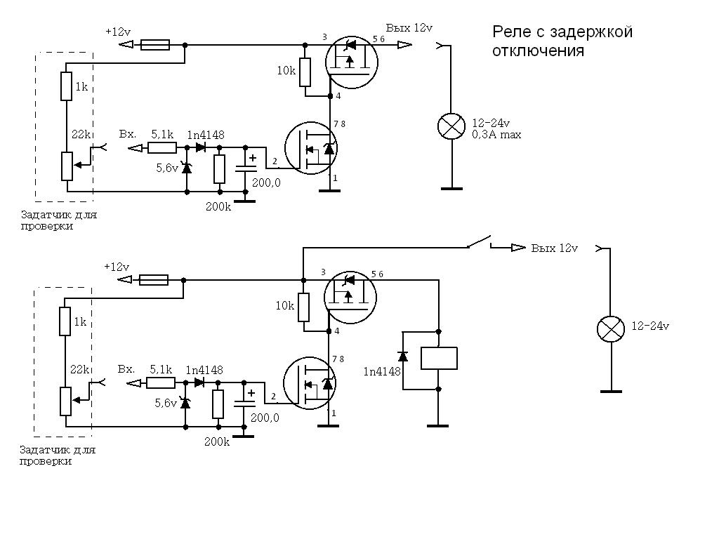

Еще весной прикупил себе такой же ELM327 (как на снимках ув. Set). Всё сразу заработало, удручало только торчащее тело адаптера из торпеды и отсутствие выключателя на самом девайсе (если его не выдергивать из разъема, то со временем 45мА потребления покоя скажут "ага" акуму). Цена на шнур-переходник мягко говоря озадачила, стоит он как оказалось больше самого адаптера. А так как было жгучее желание вкорячить каким-то образом реле выключения, то решил сваять переходник сам. В итоге адаптер чудно вписался в как будто созданном для него пространстве под торпедой и через 40 секунд после выключения зажигания засыпает мертвецким сном.
Огромное СПАСИБО Игорю (garikello) за помощь в создании схемки. Вот уж действительно талант от Бога.
Кстати, тем кто приобретёт таки себе шнур-переходник или обладателям super mini без кнопки выключения, как вариант можно посоветовать перепаять 16-й контакт на 1-й. Таким образом, адаптер будет работать только при включенном зажигании (на работе прибора это никак не скажется). Вообще, для соединения сканера требуется всего 3 проводка:
    4, 5 – Ground
    7 – К-Line
    16 – +12В (или 1 – зажигание +12В)

Riv_2000, т.е. я 16 припаиваю на свободный 1 и у меня при заглушении двигателя будет выключаться адаптер? А ваша схема с задержкой отключения реализована в вашем переходнике?

Set, именно так, просто перепаять. Схема несложная - мосфет и несколько деталек, уместилась в коробочку 3х4см.
Задержка отключения мудрилась по следующим соображениям:
После остановки двигателя есть возможность посмотреть напряжение борт.сети или ТОЖ (редко, но бывает нужно). Если заглохнет движок (для механики это актуально), перезапуск в течение 10 сек не потребует обновления соединения, лог-файл также не оборвется. И еще один момент, важен в основном при записи логов. При включении зажигания для соединения с адаптером топливный насос создает необходимое давление в системе. На соединение уходит где-то 9 секунд и за это время давление немного падает. При температуре за бортом до -25°С ничего страшного, если ниже могут быть пропуски зажигания. Так вот, с данной схемой можно выключить зажигание и без потери соединения запустить двигатель в штатном режиме (с подкачкой топл. насосом).
Если всё описаное выше не принципиально, то можно не заморачиваться.

В принципе можно. Первый вариант, который собрал по аналогичной схеме (взято отсюда) прекрасно работал, но мне не очень понравилось то, что реле (обмотка) прилично греется, сам адаптер практически холодный. Хотя, ничего криминального, разве что коробочка нужна побольше.
