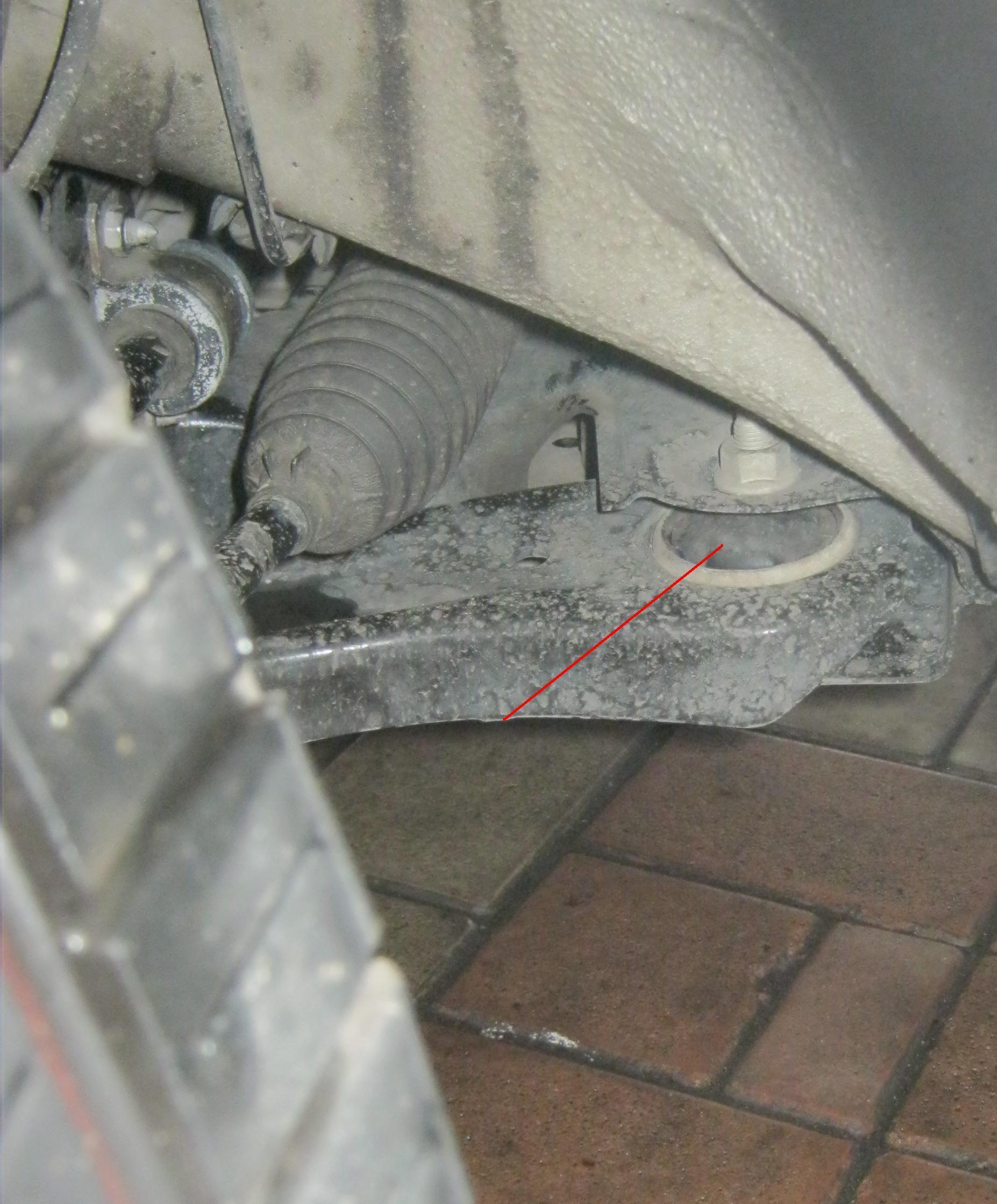

Господа, вопрос следующий. При заезде на небольшую ступеньку при вывернутом руле вправо не происходит ничего, а влево стук. Проще говоря если ступенька справа от меня то норм. Если слева, то про заезде левое колесо заезжает хорошо, а правое со стуком и приличной отдачей в руль. Это стойка, или наконечники так и не проабгрейдили? (Машина сделана в августе 2013). К мужикам на подъемник стыдно уже ездить))))) И бряканья на неровностях похожи на стук опоры двигателя?
Springer, а вот здесь силиконовой проливали ?
Стойка стабилизатора поперечной устойчивости
Где срежет.JPG [ 377.69 КБ | Просмотров: 7878 ]

Верно, побрызгать силиконом и подвеска как новая
Кто-нибудь знает ее номерок в exist ?

mkovalevskiy, если не ошибаюсь, это задний сайлентблок переднего рычага. Так вот на старом поло их менял, отдача в руль не ушла. Эта расхлябанность и ощущение ушатанной подвески уже бесит.
