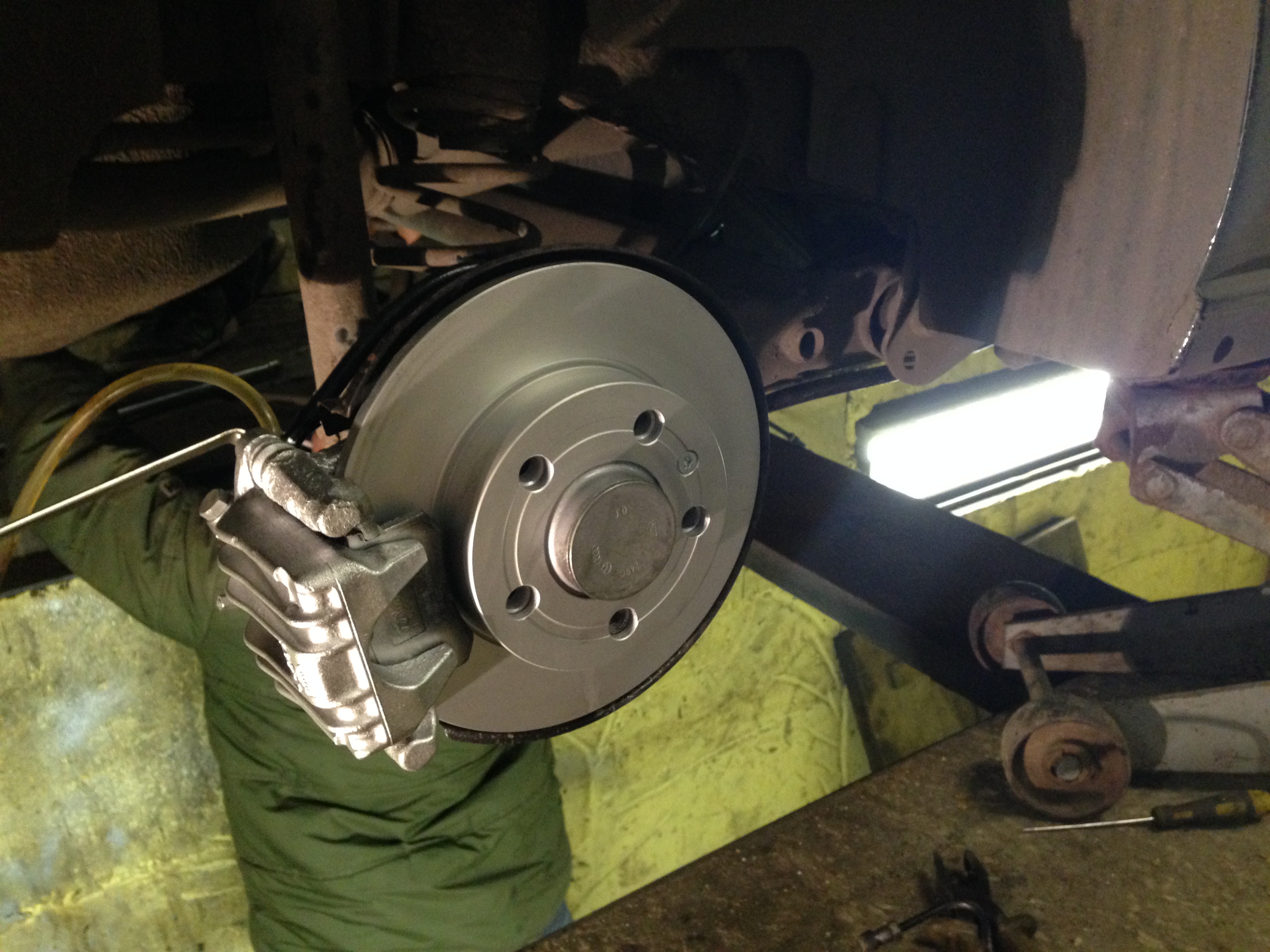

я поставил. тормозюлечки секас стали ))
Задние дисковые тормоза VW Polo седан.
IMG_4273.JPG [ 2 МБ | Просмотров: 7201 ]
Молодец!
Тросики ручника и торомозные шланги от Гольфа 4 поставили?
Как ощущения от ручника? У меня он какой-то "ватный" (подпружиненный), на ходу тянешь за ручник, как будто ему конца и края нет, а колеса уже юзом тащатся)) popcorm2

да от гольфа 4. с ручником та же шляпа )
попробую с ауди снять суппорта посмотрю что будет.. а эти продам.
Прошу не забрасывать меня помидорами, у меня никогда не было машин с ЗДТ. :? Может быть ватный ручник это особенность дисковых тормозов и все так и должно быть. :unknown:
Зарегистрирован: 04 ноя 2013, 10:41
Сообщения: 14
Поблагодарили: 14 раз.
Нет это скорей особенность поло. Так быть не должно.
Хм, я думаю врят ли. Если учесть, что все компоненты от гольфа, а на нем все работает нормально, получается надо искать отличия. Единственный компонент который отличается в варианте установки на поло от гольфа, это рычаг ручника. Если посмотреть ETKA, то можно увидеть, что на хэтче для барабанных и дисковых тормозов устанавливают разные рычаги ручного тормоза (видимо не просто так). У нас стоит как раз для барабанов. Напрашивается версия. Раз на гольфе все работает хорошо и чувствуется упор при поднятии ручника, получается, что у рычага для дисков, больше ход тросиков. При установке дисков на поло, ручник зажимает диск, но ему не хватает нескольких миллиметров чтобы почувствовать упор, отсюда и "ватность" ручника. Мне кажется что дело именно в этом. Может для зажатия колодками диска, рычагу на суппорте нужен больший ход, нежели рычажку с распорной планкой в механизме барабанов. По другому объяснить низкую чувствительность ручника не могу. :-)
