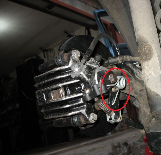

еще буду ставить на суппорта пружинки отжимающие ручник. фото и информацию о них выложу чуть позже. т.к. они только заказаны и вот жду..
zhek-us, если я правильно понимаю то вот эти пружинки: 1K0 615 295 и 1K0 615 296? :-)

zhek-us писал(а):
Ребят спасибо за дополнительную информацию ))) завтра тоже ручник сверлить буду и впуть ) laie_68
Приветствую.
Зачем понадобились пружины, греются диски?
Я так понял, что то вроде таких. Чтобы ручник лучше отпускало + дополнительная "тяжесть" на ручнике. Они сейчас на гольфах в базе ставятся. Вообще идея хорошая. Может конечно ошибаюсь.

да пружины эти. чтобы лучше отпускало ) тормоза не греются.

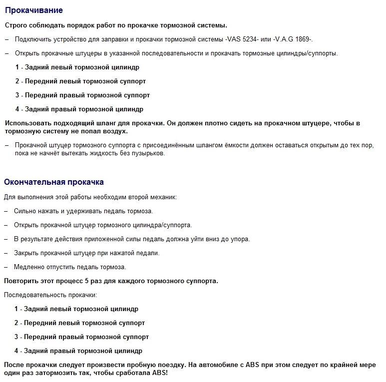

Парни, а если самому все делать, какие то нюансы по прокачки тормозов есть? В частности на машине с ЕСП. Вроде сам факт поменять барабаны на диски не видеться сложным...
Просто до этого никогда не трогал тормоза))) Все трогал, тормоза не трогал)))
Полазил в сети в поисках инфы. Мало чего есть. Вот что написано в ETKA:
Задние дисковые тормоза VW Polo седан.
Прокачка тормозов.JPG [ 88.88 КБ | Просмотров: 6078 ]
А в книге по ремонту написано, что меняется точно так же как и всегда. Просто прокачать тормоза (вдвоем с помошником) и все. Так же в сети некоторые пишут, что прокачку надо делать при включенном зажигании, но в мануале и в ETKA ничего такого не написано. Во всяком случае zhek-us и declivity @ya.ru делали это. Подождем что они скажут. :-) popcorm2
Привет всем))
Проблем с АБС и EСП быть не должно, т.к. всю систему Вы завоздушивать не собираетесь, только поменять "рабочий цилиндр".
Нюансы: не оставляйте тормозную трубку открученную, следите за уровнем жидкости в бачке.
Я придерживался "инструкции")) Вдвоем: один качает, второй кричит из под машины и крутит штуцер на суппорте со шлангом.

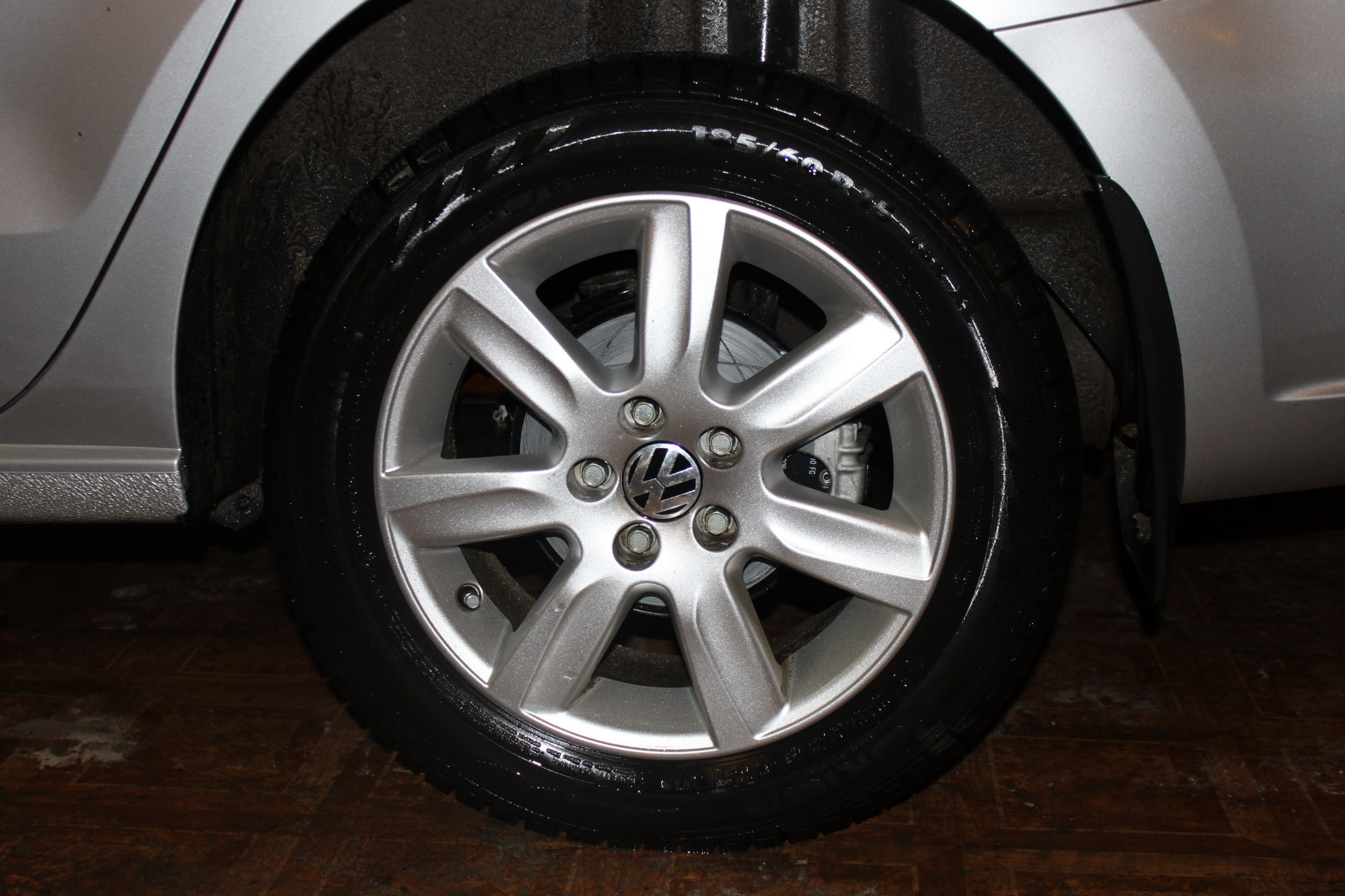

Установил себе на этих выходных ЗДТ. :-) Подробности чуть позже. А пока для затравки :grin: :

красавчик, почему то эту тему не увидел сразу. ЧТо по ощущениям от езды на дискарях)) для затравки ;-)
