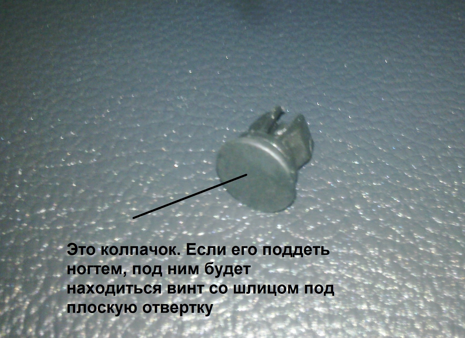

Подскажите, потерял клипсу крепления пластиковой обшивки передних сидений, по типу

Poloногий писал(а):
jogger, если имеется ввиду имеено деталь на фото
Спасибо, но это не она :-(
Эта деталь на неё похожа, она чёрного цвета, по диаметру приблизительно 5мм, снизу такая, а сверху просто шляпка как у заклёпки.
Она фиксирует пластиковую боковую накладку передних сидений,точнее язычок накладки с выступом,который входит в отверстие бокового металлического каркаса сидений, а эта клипса прорезью попадает на выступ, а боковиной упирается в отверстие, как распорка.
Проблема в том что без неё боковина имеет подвижность вдоль салона.
Чтобы её увидеть нужно заглянуть под одно из передних сиденье... :?
jogger, к сожалению у меня сейчас стоят другие сиденья, поэтому у себя посмотреть не могу. Если у Вас есть возможность сфотографировать данную деталь на сиденье или в снятом виде (именно та, которая нужна), то попробую поискать еще. :-)
Зарегистрирован: 11 апр 2012, 19:03
Сообщения: 64
Благодарил (а): 30 раз.
Poloногий, оказалось что она состоит все-таки из 2х частей и сзади написан каталожный номер N90536901

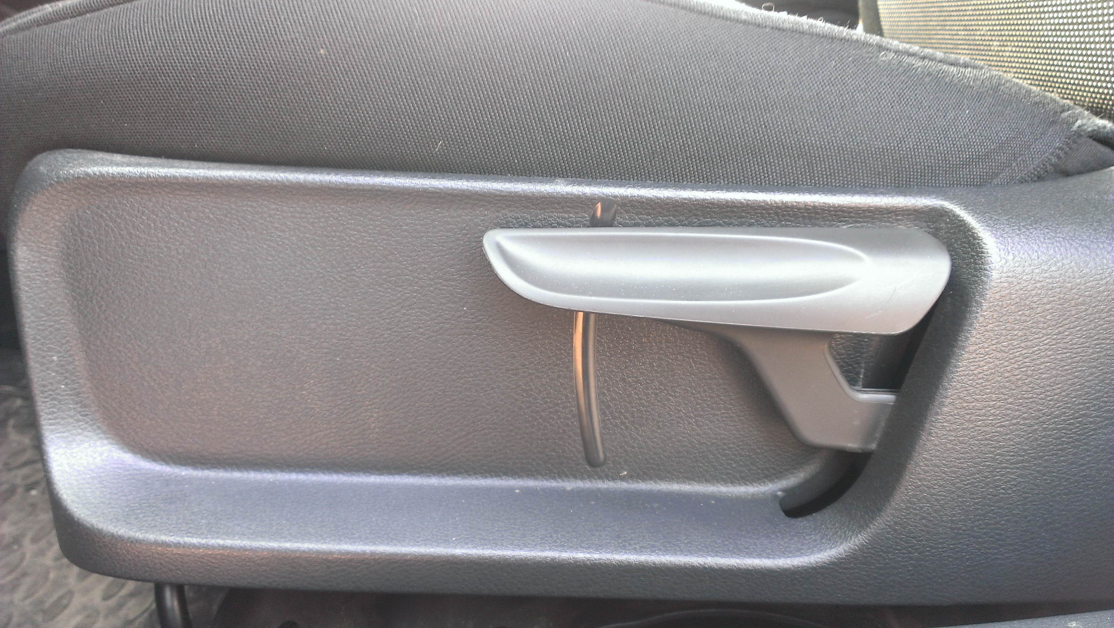

Вставляется она в отверстие, в металлическом каркасе сидений и крепит к нему пластиковую обшивку,
Комментарий к файлу: Пластиковая обшивка
Что за деталь?!
IMAG0274.jpg [ 498.84 КБ | Просмотров: 6606 ]

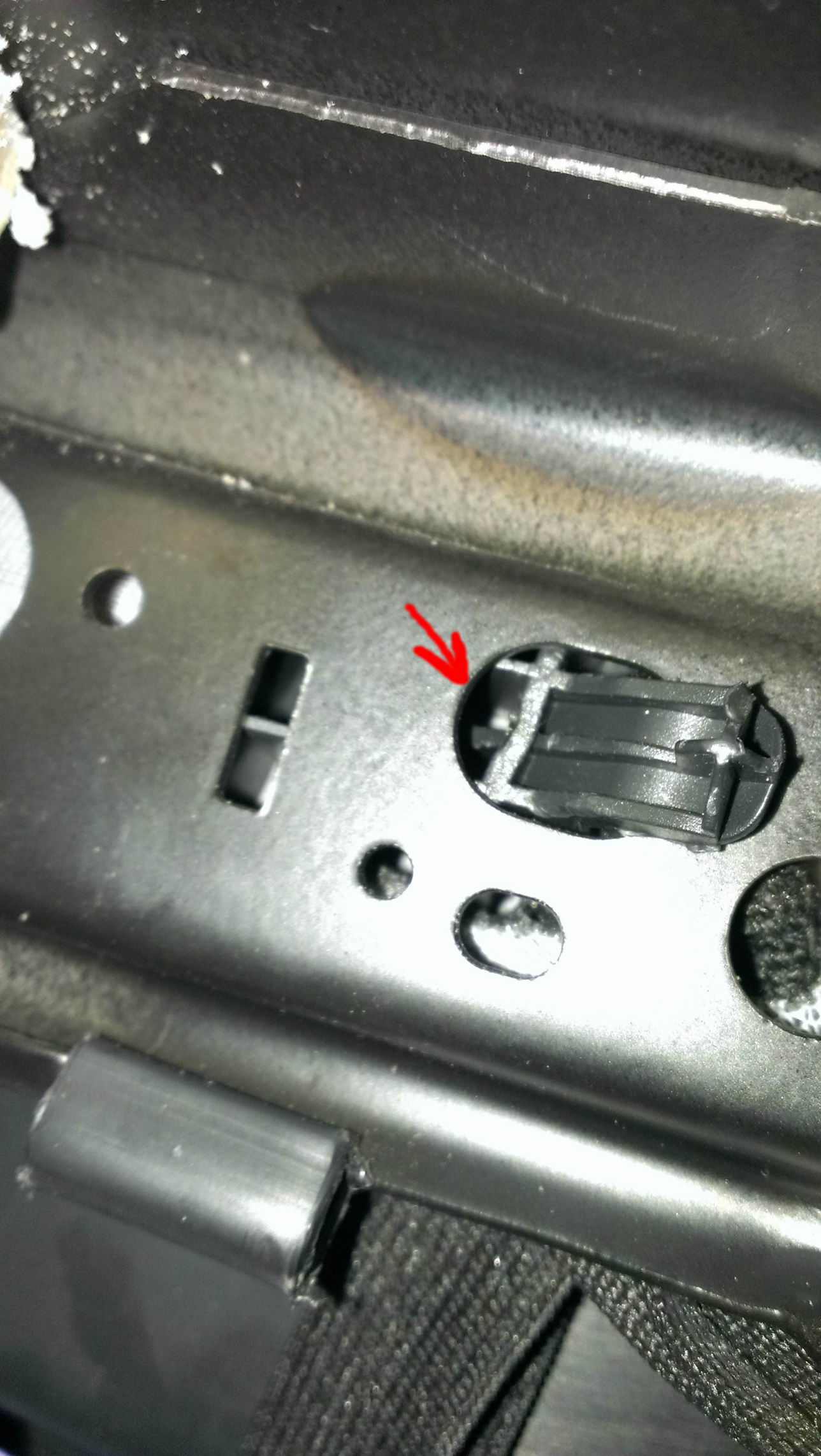

Комментарий к файлу: Вставляется сюда
Что за деталь?!
IMAG0297.jpg [ 309.23 КБ | Просмотров: 6606 ]
Комментарий к файлу: Вот так она выглядит установленная в отверстие
Что за деталь?!
IMAG0281.jpg [ 206.42 КБ | Просмотров: 6606 ]
