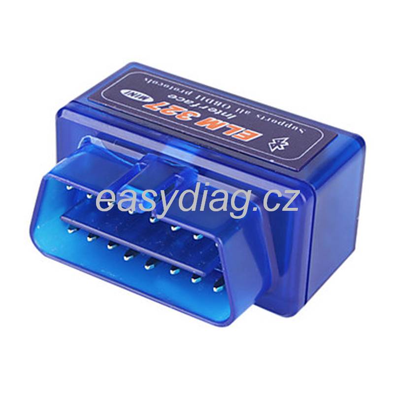

Камрады, а кто-то пользует платную версию программы HOBDrive под WinCE ? Поделитесь, плз, файликом профиля под VW Polo sedan (на сайте хобдрайва заявлена полная поддержка нашей машины через профиля).
Зарегистрирован: 14 июл 2013, 14:38
Сообщения: 45
Откуда: Альметьевск
Поблагодарили: 14 раз.
У меня с Torque но никак не хочет подключаться!!! Блютуз видит, прога не подключается...
С автодоктор работает, пароль не запрашивает...
Что можно сделать?
И много тока аккумулятора жрет адаптер?
Выбор адаптера OBDII ELM327
_vyrd12_63elm-mini-2.jpg [ 45.45 КБ | Просмотров: 6653 ]
Сообщения: 1469
Откуда: Магнитогорск
Благодарил (а): 585 раз.
Поблагодарили: 290 раз.
Имя: Егор
888xx, либо другую версию программы, либо что то в настройка однозначно, если с другой работает.
Потребление тока вроде писали, около 45мА
Зарегистрирован: 12 май 2012, 13:33
Сообщения: 131
Откуда: Йошкар-Ола
Поблагодарили: 21 раз.
Заказал адаптер Здесь на внешний вид такой же как у 888xx. Все завелось с пол пинка, воткнул адаптер, зашел в настройки блютус в смартфоне, нашел новое устройство и подключился. Все остальное заработало само... Адаптер короткий, поэтому его совсем не видно, ну и соответственно ни как не мешает ногам!
