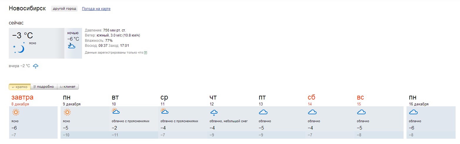

Приезжайте к нам греться, у нас тепло Скрип (скрежет) в передней подвеске VW PS (втулки стаба ?) И ничего не скрипит пока.

viktor-kt, Ну как успехи?У нас -17,полёт нормальный.
