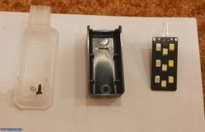

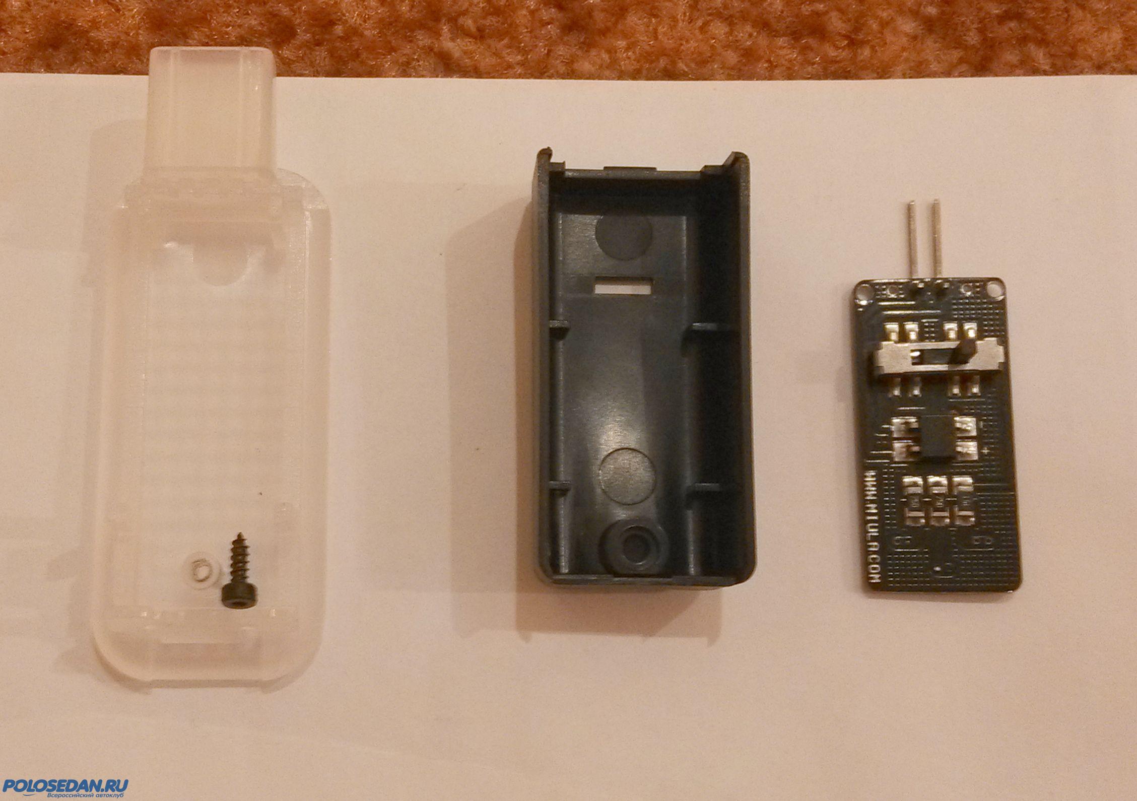

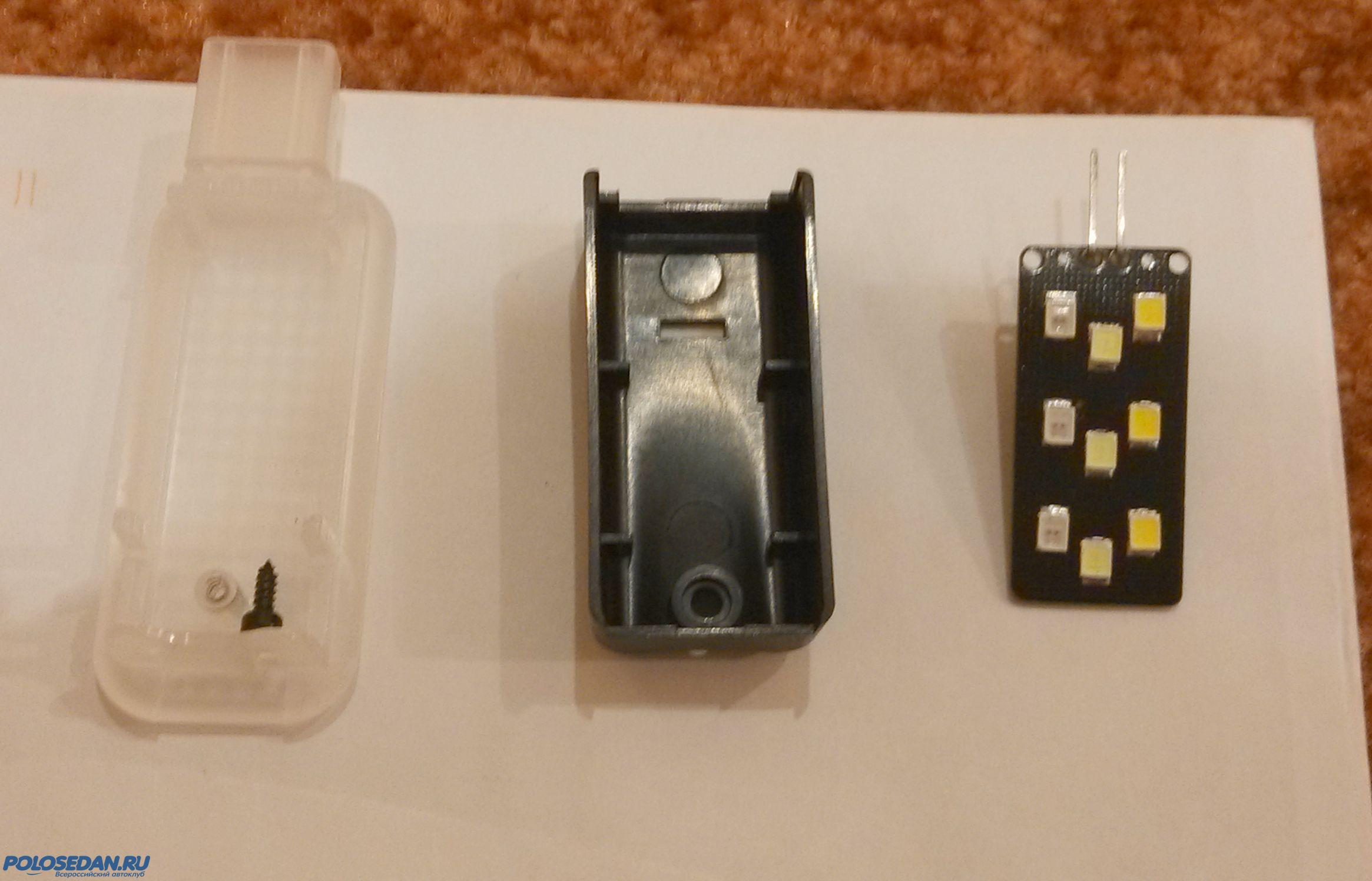

Заказали вдвоем с Димой (Dims) такой вариант подсветки ног. Сегодня установил их, ничего сложного.
Подсветка ног
IMG_20141125_185105.jpg [ 316.78 КБ | Просмотров: 5233 ]
Подсветка ног
IMG_20141125_185119.jpg [ 297.59 КБ | Просмотров: 5233 ]
Смотреть на youtube.com
Михаил, расскажи как подключал?
Cтавил только под ноги водителя и пассажира справа?
Для второго ряда делал т.к. на видео вижу 4 плафона.
И цена вопроса тоже интересна.
Сообщения: 532
Откуда: Тула
Благодарил (а): 191 раз.
Поблагодарили: 346 раз.
Борисович, вторая пара это моя :) цена за 4шт около 1500 вроде
