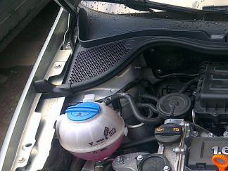

чем греется???
вот если бы вы взяли забор с кожуха выпускного колектора - тогда - да результат бы был......
Добавлено спустя 3 минуты 50 секунд:
вот так:
Подача наружного воздуха в салон
IMG_0578.JPG [ 50.56 КБ | Просмотров: 6064 ]

Имя: Антон
romancon писал(а):
чем греется???
вот так:
где фотку взял? или сам сделал?

фотка не моя из соседней темы....
