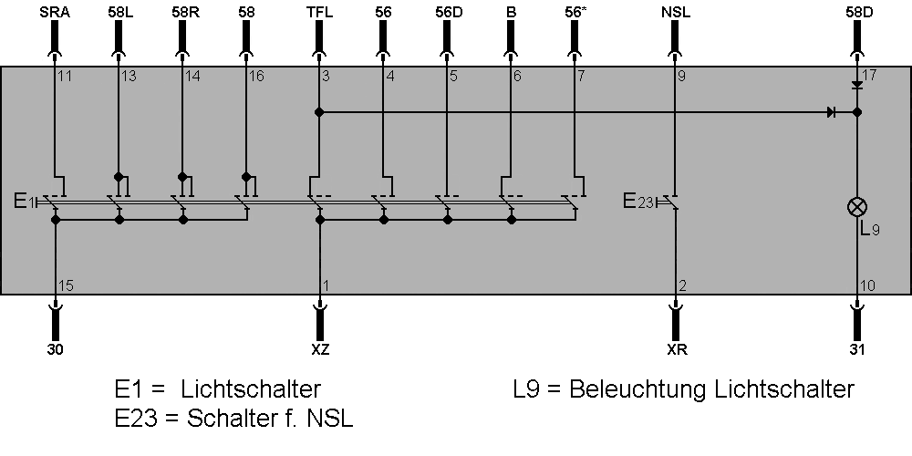

Сегодня появилось время и я таки осилил всю тему в итоге увидел, что ни кто не смог реализовать ДХО как написано в книжке.
Между тем он у нас есть, и наверно да же в любой комплектации, а именно вариант 2 с помощью перемычки (я уже про данный способ писал, но там тему закрыли).
Итак все по порядку.
Начал интересоваться об установке ПТФ и искать все нужно, кроме всего прочего нам нужен комбинированный переключатель света 6R0941531 GAPV. Зашел в магазин экcист и увидел на против данной маркироки следующую надпись: "Многопозиц. перекл. дневн. режима освещ. , стоян. огней и ближн. света и противотуманных фар, "Черный/chrom"" Вас ни чего не смутило? А меня смутило фраза "дневн. режима освещ.", но ведь на полосден нет ДХО. Тогда я начал копать работу данного переключателя и нарыл в инете 2 схемы, для comfortline и highline, прада на них не указана подсветка иконок положений переключаиеля. Схему для comfortline я прозвонил на своем переключателе, все соответсвует.
Из схем выходит, что на контактах "TFL" и "B" есть плюс при включеном зажигании и положение переключателя в режиме ноль, т.е. замкнуты контакты "Xz", "TFL" и "B". И плюса на контактах "TFL" и "B" нет если положения переключателя находится на габаритах или ближнем/дальнем свете.
Таким образом для реализации ДХО нам нужно просто взять плюс с контакта "TFL" или "B" и подсоединить к лампам ДХО. А для реализации ближнего света фар в режиме ДХО просто замкнуть контакты "TFL" или "B" и контакт 56. Ну и для реализации ПТФ в режиме ДХО замкнуть контакты "TFL" или "B" и контакт NL. Но есть ньюанс в колодке контактов "TFL" и "B" нет, зато их можно вставить самому.
Что то подобное было описано, но там брался плюс напрямую с замка зажигания, а именно с контакта "Xz" или контакта "Xr", а для отключения ДХО по габаритам/ближнему/дальнему реализовывалось через реле.
Я так понимаю это и есть скандинавский свет. Плохо лишь, то что ДХО будет гореть как при зажигании, так и при заводе машины. Как исправить, в данной теме так же описывалось.
Комментарий к файлу: Схема переключателя highline
highline.gif [ 15.1 КБ | Просмотров: 6634 ]
Комментарий к файлу: Схема переключателя comfortline
comfortline.gif [ 13.91 КБ | Просмотров: 6634 ]

kolba-60 писал(а):
а нет циклограммы соединения контактов в зависимости от положения переключателя?
Посмотрите на схемы переключателя внимательно. Там верхние контакты соеденени с одной(двумя) черточками, всего их три на контакт, так это и есть положения выключателя, слева направо 0, габариты, ближний/дальний. E1 это первое положение по вертикали, E2 и E3 второе и третье соответсвенно.

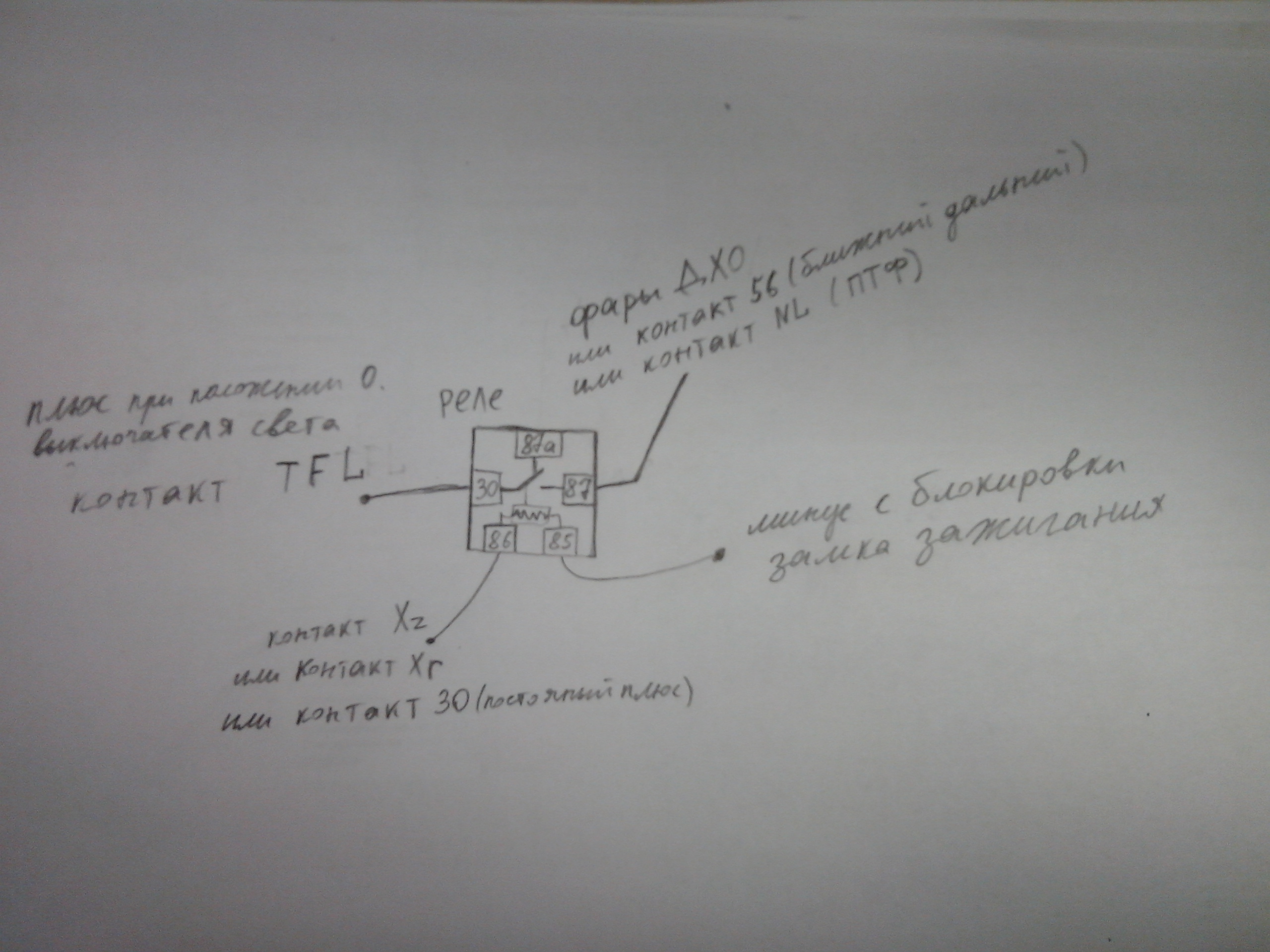

Реализация ДХО для автоматической коробки.
Режим работы:
Переключатель света в режиме 0, зажигание включено, АКПП находится в любом положении кроме паркинг - ДХО горит.
Во всех остальных комбинациях ДХО не горит.
Вот схема подключения (но основе схемы 24/5 из поста
RusT_1982 писал(а):
Может кто посмотрит? Реализуемо?!
элемент F319 (сине серый провод, соединяющийся с серым проводом gf/bl на 49 позиции) и N376 (серый провод под номером T2fj/2)):
Добавлено спустя 10 минут 18 секунд:
Добалю, управление берется с блокировки замка зажигания, у машин с АКПП ключ можно вытащить только в положени Паркинг, а в любом другом положении он блокируется, от этого и оттолкнулся.
Добавлено спустя 8 минут:
Кстати вместо контакта "Xz" или "Xr" или 30 можно взять с контакта "P" (он напрямую подсоеденен с контактом 30 и так же отсутствует в колодке его прийдется добавлять) в этом случае Вам не надо будет придумывать как подсоединятся к проводам, а просто добавить контакты "TFL" и "P" в колодку и подцепить их к Реле, еще не забудьте предохранитель если у Вас отдельные лампы ДХО.

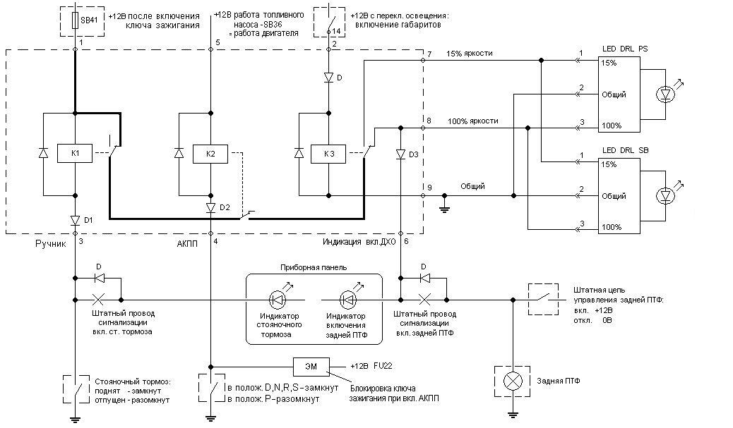

Использую свою схему управления ДХО Шкоды Фабии RS, третий вариант которой родился из первых двух: viewtopic.php?f=18&t=595&start=550#p114618 и viewtopic.php?f=18&t=595&start=625#p126836
На первый взгляд сложно - три реле, но сейчас уже можно было бы отказаться от рудимента цепи стояночного тормоза и первого реле. Но так как все провода были прокинуты ранее, то не стал и переделывать. Сигнал работы двигателя - с цепи питания топливного насоса. Можно было извратиться и исключить вторую цепь управления топливного насоса с блока управления бортсети, но для работы ДХО это не мешает. А вот с подключением цепи блокировки от АКПП так с осени и не дошли руки протянуть новый провод до модуля - повесил на вход перемычку на землю и оставил до тепла. Для авто с МКПП - это штатный режим.
Цепь индикации включения ДХО на приборке - на любителя, мне очень нравится и уже привычно. На РХО-22 тоже есть такой выход, но надо было его дополнительно инвертировать для приборки, поэтому не прижилась.
