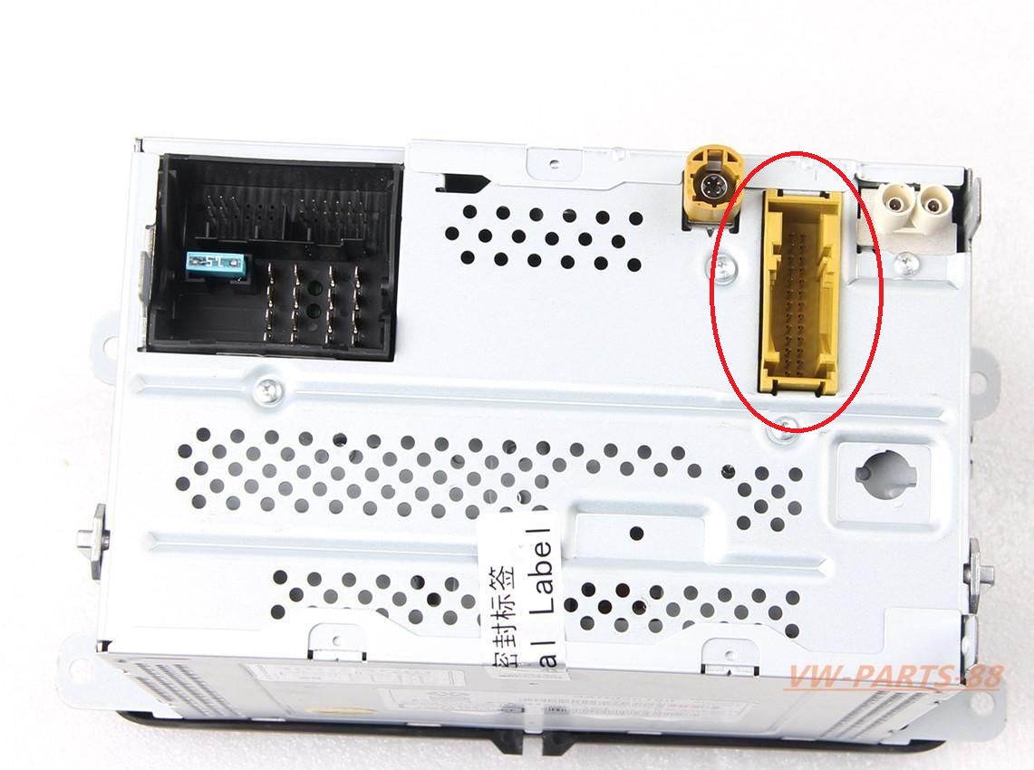

Ребята, где можно найти камеру в плафон подсветки номера с разъёмом под голову RCD-510? Знаю, что есть камеры для Гольфа, но для них надо пилить крышку багажника, а этого хотелось-бы избежать.
Камера заднего вида для VW Polo sedan
$_57.JPG [ 153.13 КБ | Просмотров: 5722 ]
Skoda Fabia (2013)
Сообщения: 618
Изображения: 10
Откуда: Тула
Благодарил (а): 1406 раз.
Поблагодарили: 734 раз.
Имя: Миша
для РСД-510 делфи
на ебэе
или тот же продавец
на алиэкспрессе
для РСД-510 делфи
Устанавливается в плафон подсветки заднего номера. Продавец пишет, что не работает на свежих РНС-510.
