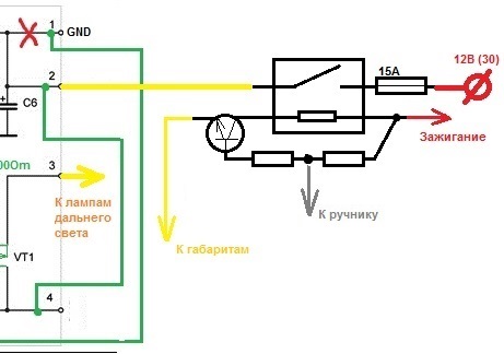

Оказалось в моей схемке есть просчёт.
Van Highlander писал(а):
Сопротивление равное примерно R(обмотки реле)*h21э(NPN транзистора)/1,4. Можно брать и меньший номинал сопротивления, но не меньше 2кОм.
ДХО из дальнего света на базе ШИМ
BM4511B.jpg [ 31.55 КБ | Просмотров: 5642 ]
При опускании ручника с выключенными габаритами продолжает гореть лампа ручника.
Решается так.
Заменяем одно сопротивления двумя одинаковыми. В сумме должно получаться чуть меньше, чем R(обмотки реле)*h21э(NPN транзистора) Желательно каждое сопротивление 2кОм и больше. Ручник подключаем между сопротивлениями.
BM4511C.jpg [ 31.52 КБ | Просмотров: 5642 ]

Ro....maN, так тут проблема не в реле, оно у меня стоит 240Ом. Тут транзистор выступает в роли диода и беспрепятственно пропускает "щупающий" ток с ручника на "массу", которой является цепь выключенных габаритов. Лампа ручника горит, по крайней мере на Hyundai i20 :)
Я сначала подумал поставить диод "от схемы к ручнику". Но при поднятом ручнике на диоде будет оседать некое напряжение. И вдруг этого напряжения будет достаточно, для открытия транзистора и включения реле? Схема опять будет работать неправильно.
Так что с двумя сопротивлениями самый надёжный вариант.

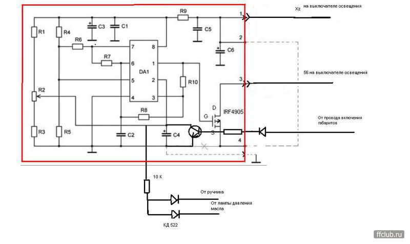

А если так:
Взял набор ВМ4511 от мастер-кита. Но там был полевик с n-каналом.Выпаял и впаял другой транзистор с p-каналом. Цоколевка идентична.Т.е. просто выпаять и впаять новый. Но т.к. у нас на лампе постоянный минус, то чуть изменить схему
Взято с др. авто. Надо привязать к нашей схеме
Комментарий к файлу: Наша схема освещения
Коммутация света на ФПС_корректировка 100312.jpg [ 408.68 КБ | Просмотров: 5611 ]
Комментарий к файлу: ШИМ регулятор доработанный
up81542-2_874362.jpg [ 36.73 КБ | Просмотров: 5615 ]

lomond, По второй картинке.
1. Похоже схематичное изображение полевика неверное, но если брать во внимание подписание сток-исток, то всё в порядке.
2. Эммитер дополнительного транзистора я бы не стал так лихо кидать на землю. Лучше подключить его между R2 и R3.
3. Сопротивление, через которое уходят провода на ручник, тоже хорошо бы сделать равным R3. (хотя может R3 и так 10кОм, я не знаю)
4. С лампой давления масла тоже не всё так просто.
5. Ну и вообще, лично я не обладаю достаточными теоритическими знаниями, чтобы хоть как-то гарантировать работу такой доработки ШИМа.
По первой картинке.
1. Зачем перемычка для режима БС+ДС? Хотите оплавившегося отражателя?
2. Имея включённый ШИМ, который приходит на контакт 56 выключателя освещения, мы получаем не пойми что на реле ближнего света. Что будет в итоге - неизвестно. Будет гудение реле, а дальеше, либо БС выключен, либо включён на полную, либо судорожная агония контактов реле. Единственный выход - перевести ручку в режим ДС, и не забывать об этом при наступлении темноты.
В общем вопросов больше, чем ответов.
По второй картинке.
Эта привязка вроде с калины, не обр. внимания. И про масляный датчик тоже. Делаем для нас.
Прошу пардона, схемку нашел где все есть, а не кусками как обычно. Перемычка, конечно, не нужна да и пояснения тоже. Нужна чистая схема.
Ключевое слово.

Тогда остаётся вопросы 2, 3 и 5 ко второй картинке.
Выход подключается тогда не к "56", а к дальнему, 56а после подрулевого. Но тогда мы получаем, что с выключенным зажиганием "моргая" дальным, через полевик напряжение попадает во всю цепь зажигания. В лучшем случае, это низкоприоритетная ошибка о включении зажигания ключом без чипа иммо. В худшем - начнёт что-нибудь гореть.
Хотя эту проблему я частично решил взяв питание ШИМ (ну на поло у меня РХО-20М, но не суть) не с "15" от замка зажигания, а с реле разгрузки см. drive2 по этой проблеме
Сообщения: 3153
Откуда: Tver region
Благодарил (а): 223 раз.
Поблагодарили: 969 раз.
masterkit
ИзображениеСсылка на оригинал, но для проверки транзисторов. Сопротивление там по 20кОм. По пунктам я согласен, есть недочеты, желательно R=15-20 kOm в нагрузку эмиттера.
Скорее к датчику давления.
