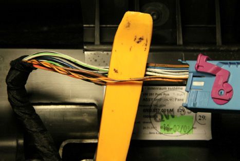

Там кан-привод. Я пробовал не работает. И к кан-диагностик пробовал то же не вышло. К приборке подключал, к этим проводам.
Установка RCD 320 своими руками на VW POLO седан
CAN.jpg [ 22.78 КБ | Просмотров: 7903 ]

не будет работать хотя бы по той причине, что приборка в поло седане висит на кан-привод, это 1Мбит
а в магнитоле стоит м/с TJA1055 с максимальной скоростью 125кбит
