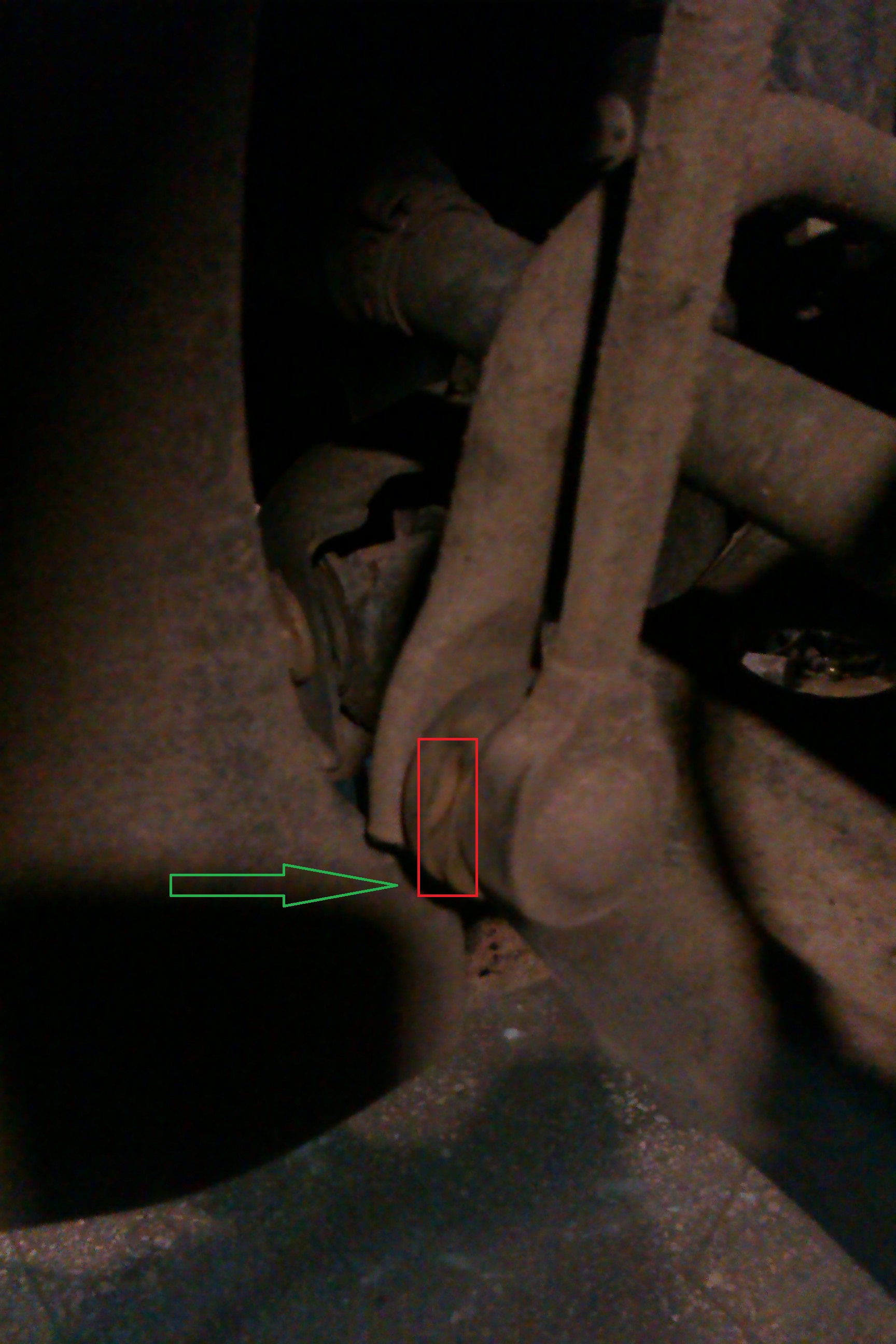

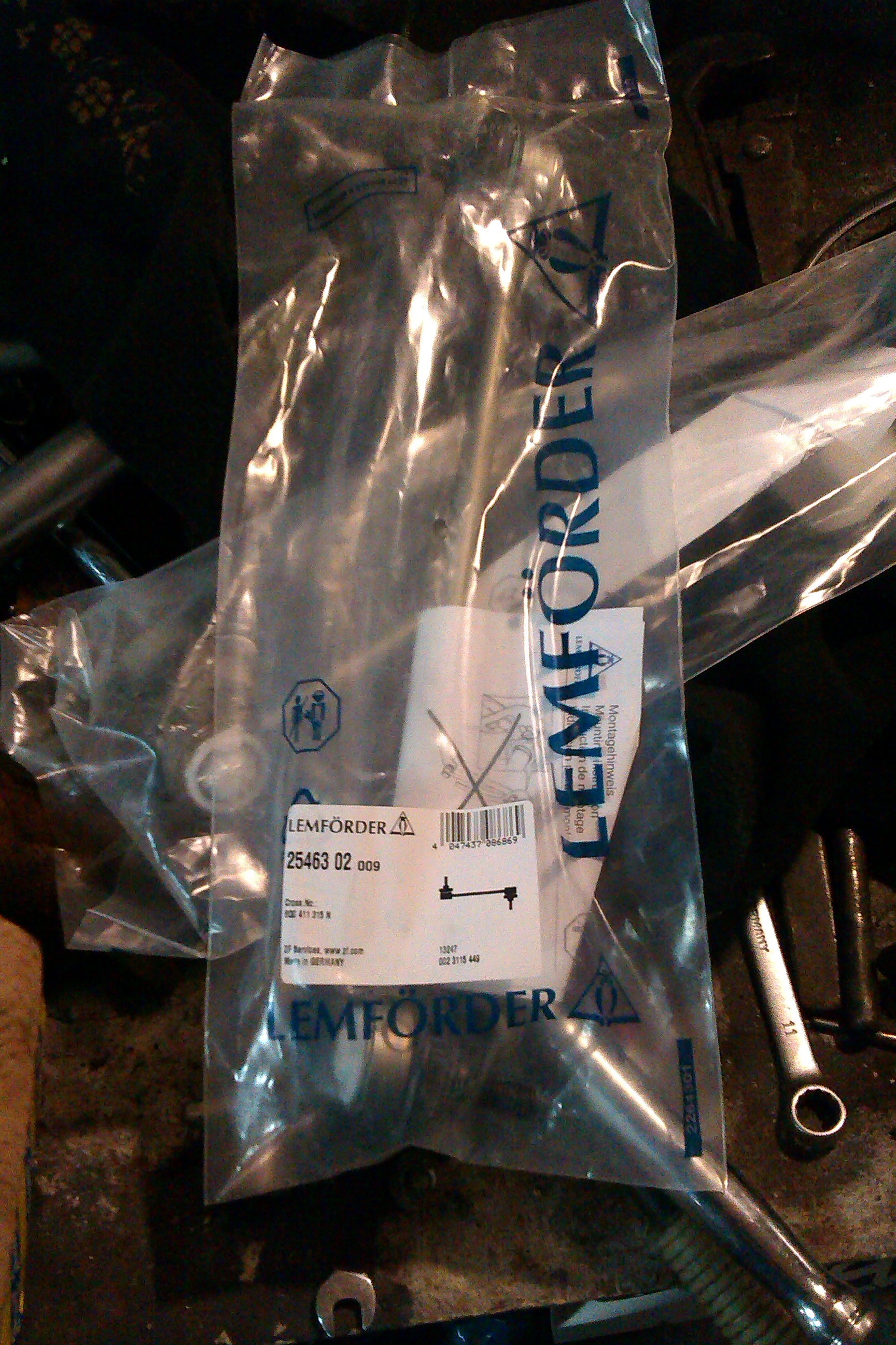

Заменили мне сегодня стойки стабилизатора. Стучать начала левая, при пробеге 92тыс. Как оказалось не без причины. На фото резиновый пыльник стойки, красным выделено место, был разрезан, предположительно пластиковым пыльником моторного отсека(зеленая стрелка). Насколько понимаю, когда я им приложился на даче об землю, и сместил назад он заскочил на резинку стойки и в итоге разрезал ее. Подозреваю что дело было еще осенью, после этого пыльником я нигде не цеплялся.
Поставили Lemforder 25463 02 по 20$ за шт. Родные стояли ребрами к двигателю, у Lemforder цилиндрические прутки, вопрос стороны отпал.

Oznob, какая длина у родных и у новых?
Сообщения: 244
Откуда: Харьков
Благодарил (а): 31 раз.
Поблагодарили: 78 раз.
Олег151
Габариты Lemforder.
Диаметр, мм 9
Длина, мм 270
По длине с родными - абсолютно одинаковые. Гайки в комплекте слегка сплюснутые, похоже самоконтрящиеся.
У меня аналогично был порезан пыльник, как на фото, посмотрите цел ли так называемый телевизор (суппорт радиатора), т.к. когда он у меня сломался вся нижняя часть, как бы начала шевелиться и пластик наскочил на резинку стойки. Очень легко проверить, пошевелите низ бампера наблюдая за местом пореза.
