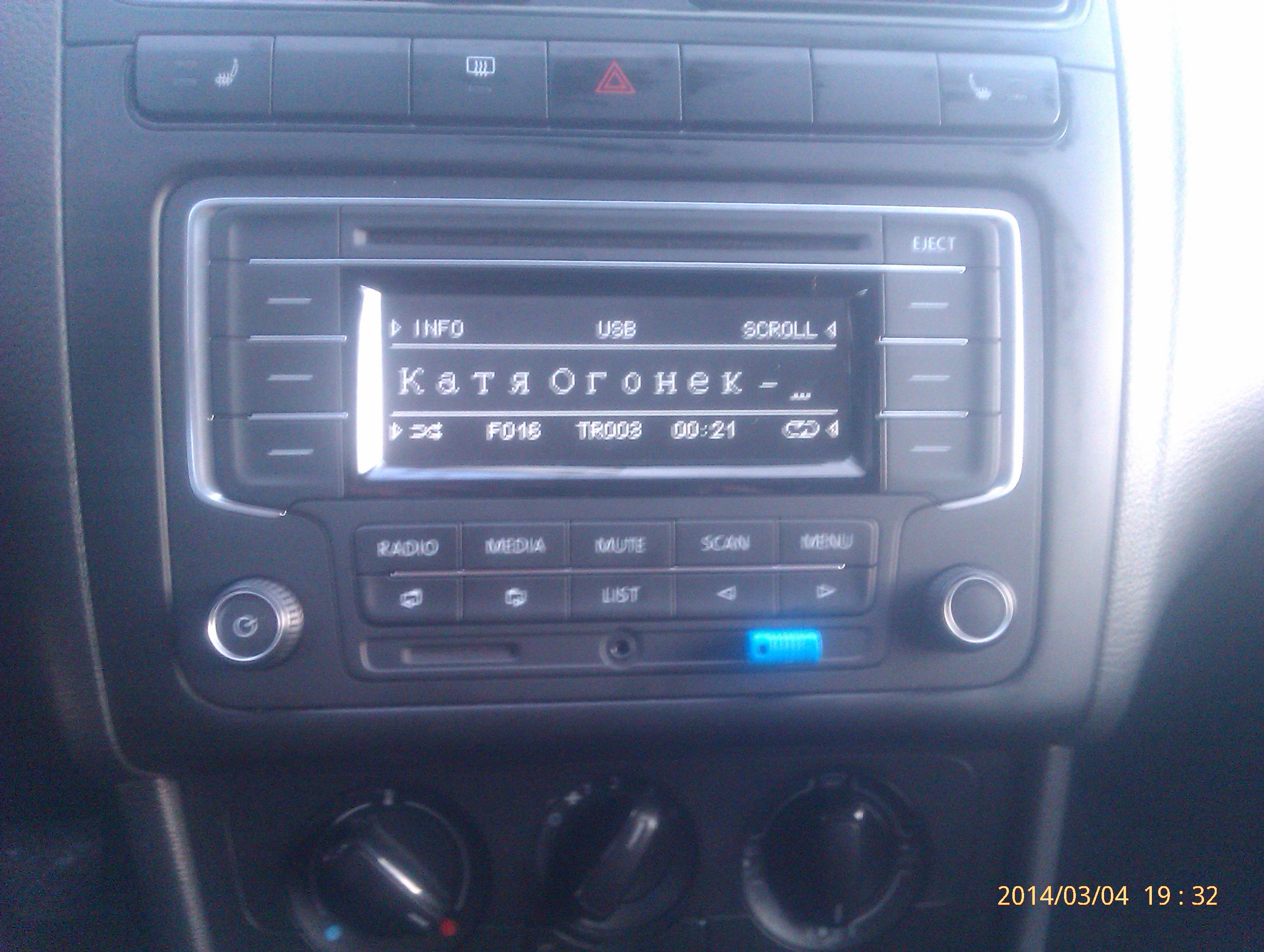

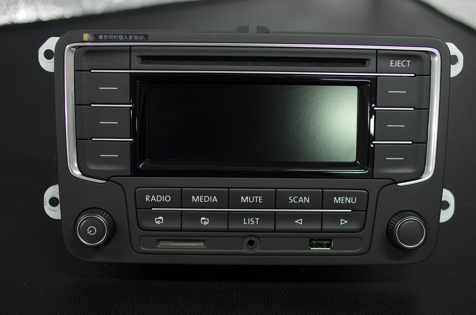

Мини обзор Штатного китайского головного устройства на Polo Sedan.
Приобрел головное устройство RCN 210 в Volkswagen , аналог RCD ,
изготовитель завод delphi Китай .Из плюсов есть CD ,usb ,aux вход ,поддержка sd карт
( 8g), на лицевой стороне.
Поддерживает два языка китайский и англ. Все понятно и просто.
Названия песен (теги) отображает по русски.
Самое интересное, что подключается в стандартную аудио подготовку без кан шины , при включении пароль не запрашивает ,но без подключения кан шины есть недостатки – выключается через 1 час ,(что не так раздражает ) и не горит подсветка кнопок .
По самостоятельной установке проблем не возникло. Звук стал заметно лучше. Вид тоже.

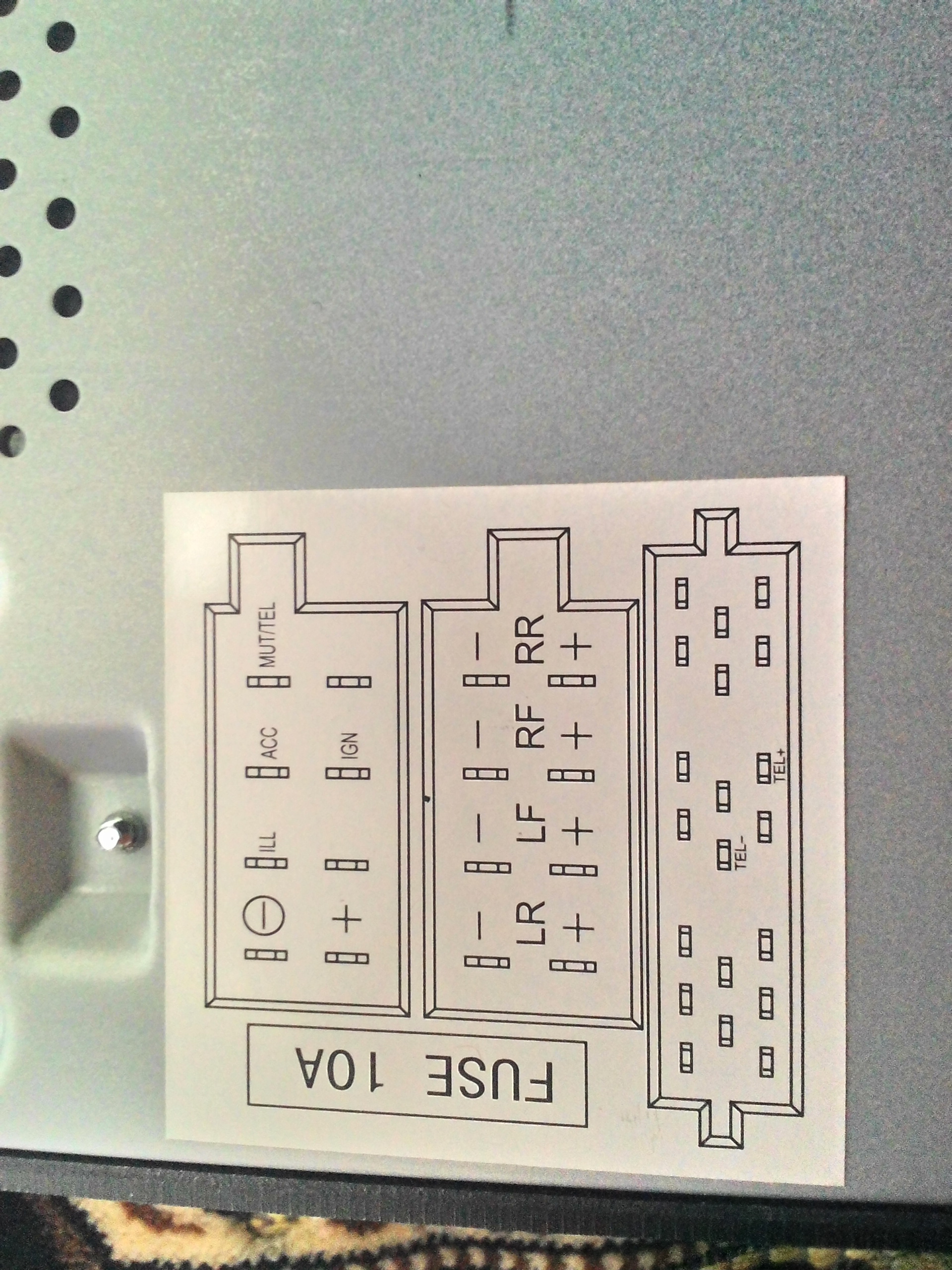

Там кан шина не нужна там все очень просто и она не предназначена чемто управлять.
Добавлено спустя 16 минут 2 секунды:
Подсветка кнопок должна работать. Ищи контакт ILL на магнитола ( табличка с распиновкой наклеена на магнитоле) соединяйте с гоборитами и будет вам счастье. На машине на разъемах идущие на магнитофон он уже есть.

А настройки радио не сбрасывает? Отключаться может только при выключеном зажигания, но не на ходу . Попробуй поменять контакты (+) и (ACC) местами и соедини (ILL) с гоборитами.

pif76, Станции не сбрасываюся (например на 220ой) даже после отключений питания.
Ваше фото похоже как раз от 220ой. У неё всё работает без КАН. А у магнитолы топикастера, судя по всему, такая распиновка

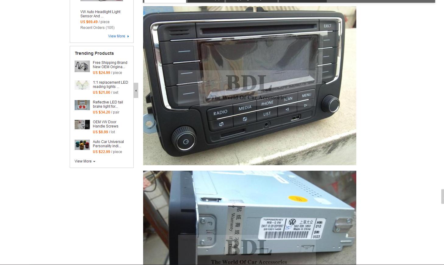

Вот фотка с Алика, "морда" - один в один 320-я, но с блютусом. В описании про КАН ничего нет, и распиновки тоже нет. Цена - около 3700р. вместе с доставкой.
Штатное Китайское головное устройство
RCN210.JPG [ 114.97 КБ | Просмотров: 19210 ]
А вот описание на другую магнитолу, такую же, но чуть по дороже. Походу подключение по КАН !
1.CD MP3, WMA игрока
2.Radio диапазон частот:
AM 531 - 1629 кГц в 9KHz/step
FM 87.5 - 108 МГц на 0.1MHz/step
3.English дисплей поддерживает.
4.Support SD-карта (8G), и вход AUX и вход USB (поддержка воспроизведения iphone музыка)
5.Can быть продлен до регулятора громкости рулевого колеса
Телефонная связь
6.Bluetooth
7.4 выхода, до 8 колонок
8.Without DAB, RDS и ТВ
9.support Park Pilot / ОПС[/color][/b]

Вот это и показатель. Сигнал с кнопок на руле, на сколько я помню и понимаю, прям в руле переводится в КАН. Значит в магнитоле есть КАН, и, скорее всего, подсветка и автовыключения завязаны на него.
