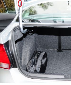

В ETKA не смог найти большой изогнутый фиксатор гофры на петле багажника, подскажите номерок.
11.jpg [ 27.63 КБ | Просмотров: 7141 ]
Кстати, пока искал фото, обнаружил, что есть вариант, когда гофра идет справа по петле... Интересно, с какого на какой вариант поменяли и как лучше...

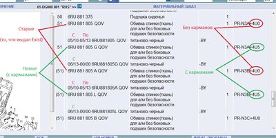

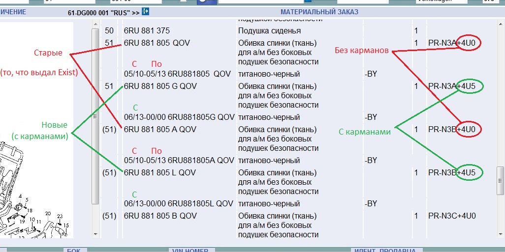

musickant, их идет 3 вида, если не брать во внимание синие сочи эдишн. Тренд/комфорт, хай и хай + подушки. В етке их почему то 4 вида. Думаю что на комфорт с карманами идут либо 6RU881805LQOV, либо 6RU881805GQOV. К сожалению у меня етка не выдает запчасти по вину. Если очень нужно, то можно попробовать так. Пробей в экзисте номера без карманов на свою машину, а уже по ним я думаю, смогу сказать номера с карманами. :-)

Дмитрий (musickant), в общем те номера которые я написал, оказались именно тем, что тебе нужно. Смотри:
Обивка.JPG [ 177.9 КБ | Просмотров: 6656 ]
Номера которые выдал экзист, ставились на машины с момента начала выпуска по 05.2013г. Эти обивки были без карманов. С 06.2013г. стали ставить новые с карманами.
По поводу космической цены, к сожалению, объяснений нет. Может они эти чехлы шьют с использованием золотых нитей. :grin:
