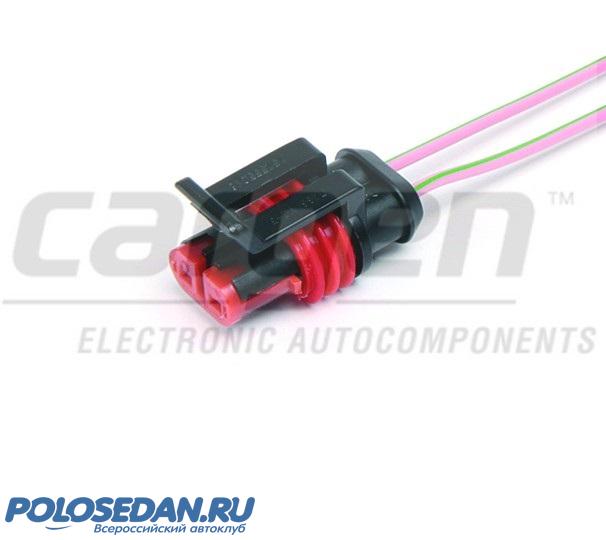

Ни что не вечно под луной, может кому и пригодиться:
Еще может идти как РАЗЪЕМ БЛОКИРОВКИ ЗАДНЕГО ХОДА АХ-331 ВАЗ-1118 (Производитель Carden Россия)
Оторвались провода от габарита
Разъем_АХ_331.jpg [ 34.41 КБ | Просмотров: 9181 ]
