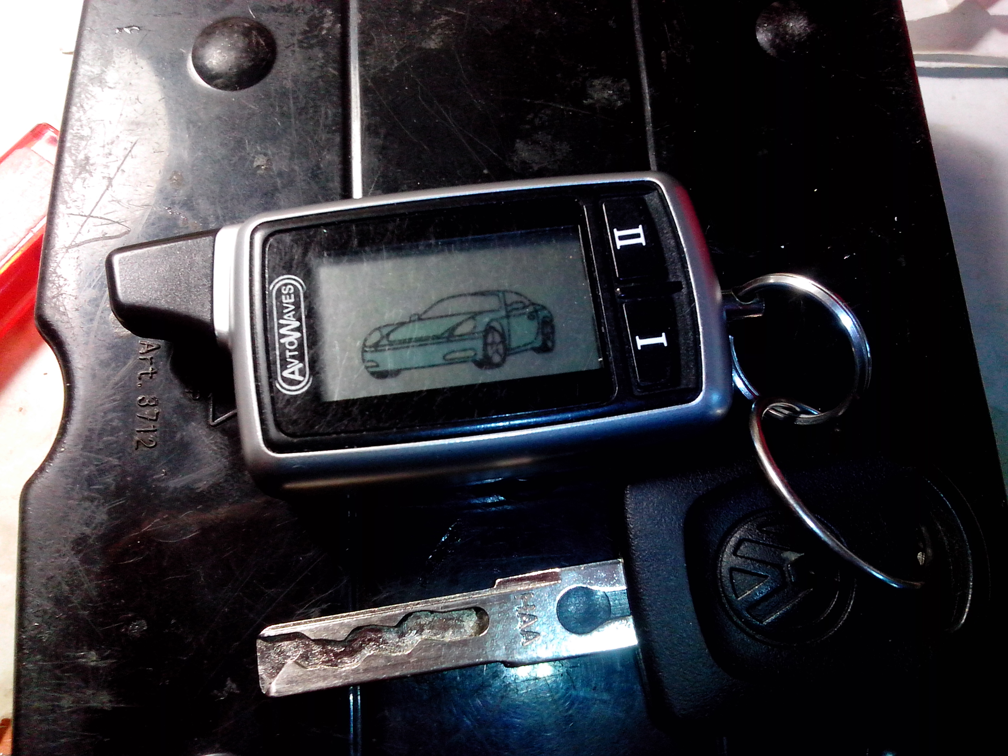

IMG_20140511_180511.jpg [ 1.75 МБ | Просмотров: 5423 ]
Друзья, подскажите пожалуйста и не пинайте сильно .
Поло седан 2013 г.в., сигналка с салона , с 2-мя ключами , по брелку на каждом (главный - как на фото ). Предположительно какая то Avtowaves (ни B-1 и не С-1, у тех брелки не такие) - описания найти не смог, увы..
Ситуация следующая. Решил привести в порядок салон. Пока возился, видимо случайно нажалась кнопка на брелке в кармане. Машина давай орать. Очень громко, естественно. Я нервно давай тыкать на кнопки на брелке - не помогает. Открыл- закрыл все двери, багажники - не помогает. Потом замолчала вроде.
Наивно полагая, что обесточив всю систему на какое то время, снял клемму с аккумулятора, через минут 10 подключаю - опять орет как кто ей больно сделал.
Куда бедному крестьянину податься, подскажите бояре плииз. Или подскажите, какая сигналка это может быть.
Сообщения: 3063
Благодарил (а): 1154 раз.
Поблагодарили: 1416 раз.
предположу, что судьба непрозрачно напоминает о том, что пора это гуано демонтировать и поставить нормальную систему.. og_luzhok
