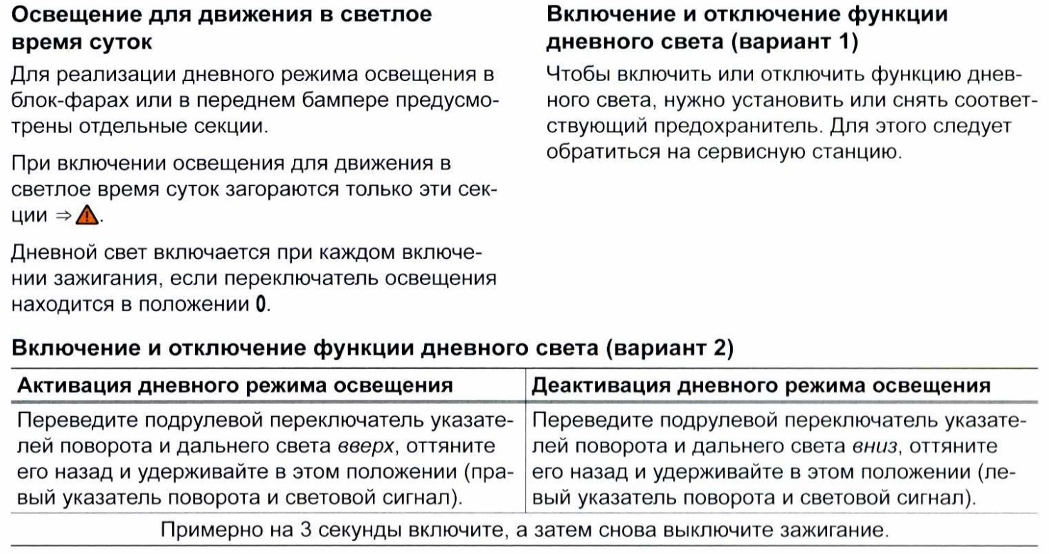

Я так понимаю активация должна бать такой
Если вы активируете в 12 байте 1 бит, то сможите управлять включением/отключение ДХО с помощью подрулевого переключателя дальнего света, при этом у вас будет меняться в 23 байте 6 бит.
Ну а если активировать только в 23 байт 6 бит без активации в 12 байте 1 бита, то будет не регулироемое ДХО.

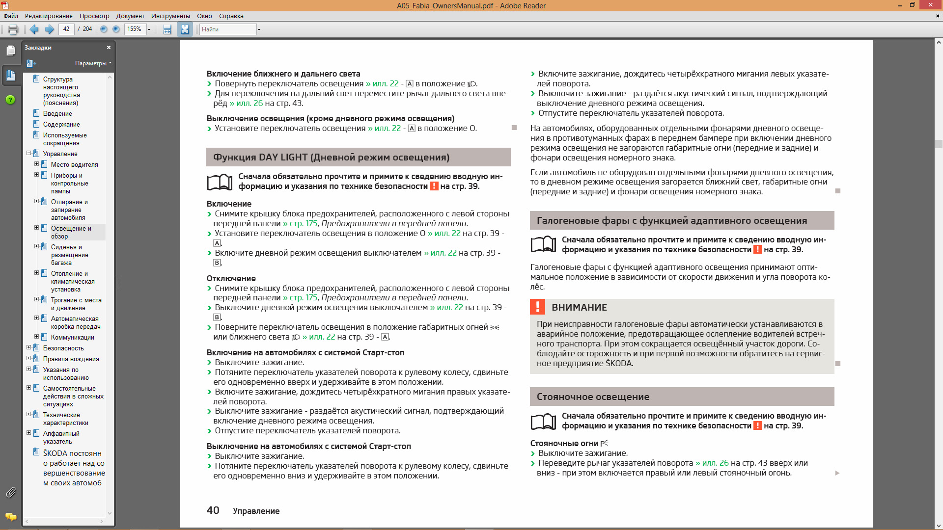

На фабии есть вот что. Блоки стоят идентичные.
Пробовал активировать подрулевым на седане - не получается. Правда все галочки в блоке борт сети убраны. Может есть кто сможет проверить на седане с установленными галочками? А то ноута нет в наличии :(. Должен прозвучать сигнал о включении DRL.
Изучение возможности активации DRL на блоках **** 087 и выше
DRL на фабе.jpg [ 607.13 КБ | Просмотров: 9573 ]

Помгите у кого есть шнурок и возможность.
Активируйте в 12 байте 1 бит.
Проделайте то что написано в книжке (вариант 2).
И посмотрите через шнурок что получилось в 23 бате 6 бите.
Очень интересно что получится.
Комментарий к файлу: Отрывок из книжки

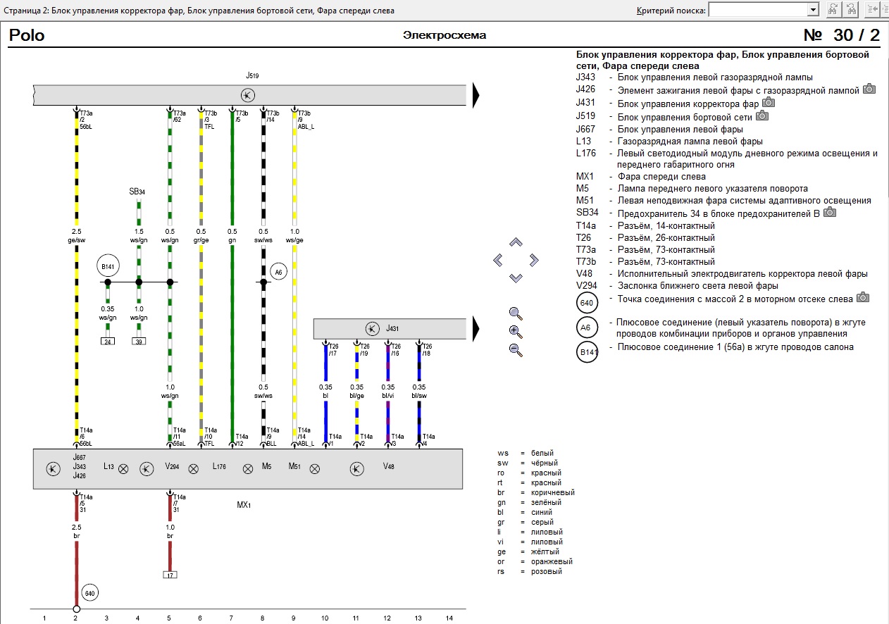

К слову о наличии или отсутствия пинов.
Безымянный.jpg [ 248.59 КБ | Просмотров: 9476 ]
Половины пинов не указано вообще, даже с "Примечание". Я так понимаю, что на БУ:
А2 - выход ближний
А62 - похоже что вход дальнего (Именно вход, судя по толщине проводов. Но хз откуда на пред 34 что приходит, может с подрулевого)
Б3 - скорее всего выход ДХО.
Б5 - хз что такое, может зажигание.
Б14 - поворотник
Б9 - адаптивное освещение.
А2 - выход ближний
Б14 - поворотник

Еще нашел странную особенность блоков 087. Для колодки "B" имеются пины 5 и 6. В описании блока эти пины не числятся. Хотя в богатых комплектациях автомобилей эти пины ведут к 12цатым контактам колодок ксеноновых фар. По опыту прошлых лет довелось поюзать эти фары и знаю, что 12 пины нужны для активации DRL на базе светодиодов в фарах, причем сигнал на них нужен от 5 вольт и совсем небольшой силы.
Так вот есть подозрение, что в прошивках о87 блоков заложена урезанная возможность управления DRL в ксеноновых фарах. А посему пункт DRL имеется в кодировке.
Так как активность в данном направлении, как выяснилось, проявляем только мы с Darkbai, придется пробовать самому снимать сигнал с вышеописанных пинов во время установки корнера.

Ну вот пошёл я со шнурком в машину, и по дороге понял, что зря. Но эксперимент провёл. Поставил Байт12 Бит1, провёл манипуляции из инструкции. У меня бензин на минимуме, поэтому приборка как раз через 3 секунды пищит о бензине. Конечно есть вероятность, что это мешает услышать включение DRL, но она мизерная. Во-первых, Байт23 Бит6 остался нулевым. Во-вторых, наш блок сети в душе не догадывается, что я тяну ручку света на себя, потому что сигнал о дальнем свете у нас идёт только на приборку, и там, скорее всего, тупо на светодиод.
Ну поставил вручную Байт23 Бит6... Ничего необычного не заметил, как и ожидалось. Надо проверять пины В5, В6 (они на 087ых есть?), но у меня пока нет времени туда лезть.
Кстати, а на 10ый пин ксеноновой фары что идёт?
Благодарствую за помощь, bt . Единственно что я бы пробовал ставить и в 23 байте галку, так как это не факт, что она появляется при включении DRL подрулевым. Подозреваю, что 23им байтом активируется вообще данная функция. А 12цатым активируется возможность вкл/выключения через подрулевой переключатель.
Не соглашусь, так как сигнал из приборки по цифре поступает в BCM. Сужу так потому, что при активации стробоскопов блок BCM каким то образом все таки понимает о включении дальнего света и при включении дальнего света ПТФ гаснут (при подключении ПТФ через BCM). Проверено Ильей.
В богатых комплектациях на 10 ые пины ксеноновых фар идут 3 пин 73b и 5 пин 73a, которых в наших блоках нет.
