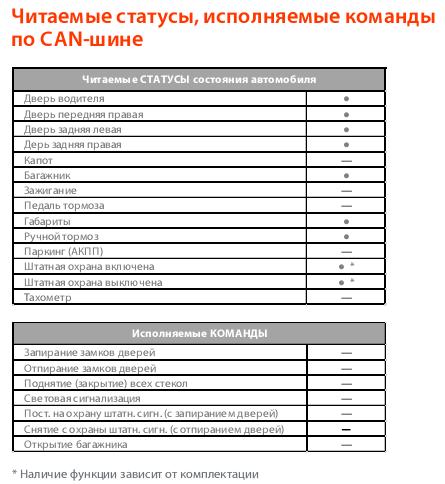

Друзья, Вы не забывайте пожалуйста, что возможности CAN шины у Поло седан сильно ограничены и не поддерживается ни одна исполняемая команда. Так, что панельки вскрывать и провода тянуть всё равно придётся, разве, что не много поменьше, нежели без задействования CAN shpaga
Выбор сигнализации
CAN шина Поло.jpg [ 43.74 КБ | Просмотров: 4617 ]
