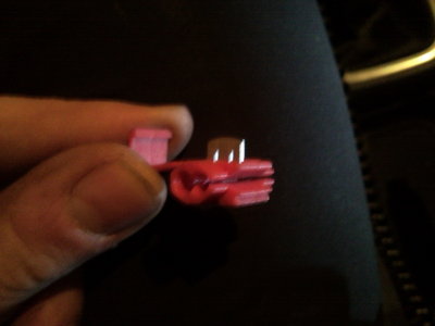

Ребята, посоветуйте разветвительный скотчлок, чтобы(см. рисунок) соединить синий проводник к красному, не разрывая красный. Что-то типа прокалывающего зажима. Если не трудно - наводку в Existe.
Посоветуйте скотчлок
Новый точечный рисунок.jpg [ 8.91 КБ | Просмотров: 4316 ]

http://www.vek-telecom.ru/Skotchlok-UB2 ... -9-mm.html

Только вот, имхо, прокалывающий зажим, как на фото выше, думается мне, что предназначен он для одножильного провода, а не для многожильного.
Провел эксперимент: взял ИЭКовский , прокалывающий зажим 0,5-1,5 кв.мм., зажал провод 0,75 мм.кв (но, по факту, он тянет только на 0,5 мм.кв) , далее разобрал и мои опасения подтвердились: сломаны несколько жил; с одной стороны изоляция не прорезалась, с другой стороны - прорезалась, но не по всей площади + ломанные жилы.
Взял провод с честными 1,5 мм.кв., ситуация оказалась лучше: жилы все целые, изоляция прорезана с обеих сторон, но вот, площадь контакта, не внушает доверия.
Так, что ИМХО, с качеством контакта на многожильном проводе при таком , прокалывающем зажиме – это как уж повезет (зависимость от сечения, толщины изоляции провода, гибкости жил и расположения звезд на небе :grin: …)! Для слаботочной цепи – сойдет (mA), а для другой, я бы не стал использовать. Лучше уж попотеть и соединить пайкой (но паять - правильно!).
