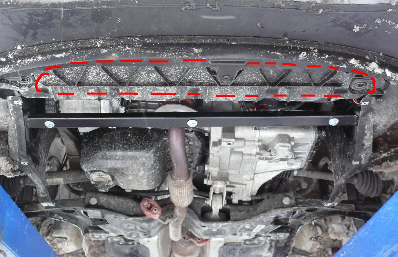

Пластиковая деталь выделенная красным, осталась только половина, другая отламалась. Необходимо узнать наименование детали для последующей покупки, заранее спасибо!
Помогите узнать пластиковую деталь возле переднего бампера

Уж не нижняя ли это часть "телевизора"????

Да, эта деталь закрывает нижнюю часть радиатора

смотри здесь деталь №5 http://vin-online.ru/etka.php?vag=VW&rg ... 2&gr=80500
или здесь деталь №5 http://vin-online.ru/etka.php?vag=VW&rg ... 2&gr=80700
если сравнивать с фото-похоже на кронштейн спойлера по второй ссылке.

очень похоже на деталь №5 по первой ссылке- Передняя несущая панель с креплением для радиатора ОЖ
og_luzhok
кронштейн спойлера по второй ссылке ближе к бамперу(выше на фото), это не то.
Надо мне её снять с авто, и уже точно определить.

Оно это. У меня тоже лопнула, там была наклейка с номером 6RU 805 588 E bt

Люди! это телевизор, сам менял такой на машине.
Стоит порядка 3000 руб.
При замене нужно разобрать половину морды, подвесить радиатор и снять поперечный защитный брус железный прикрученный к лонжеронам.
