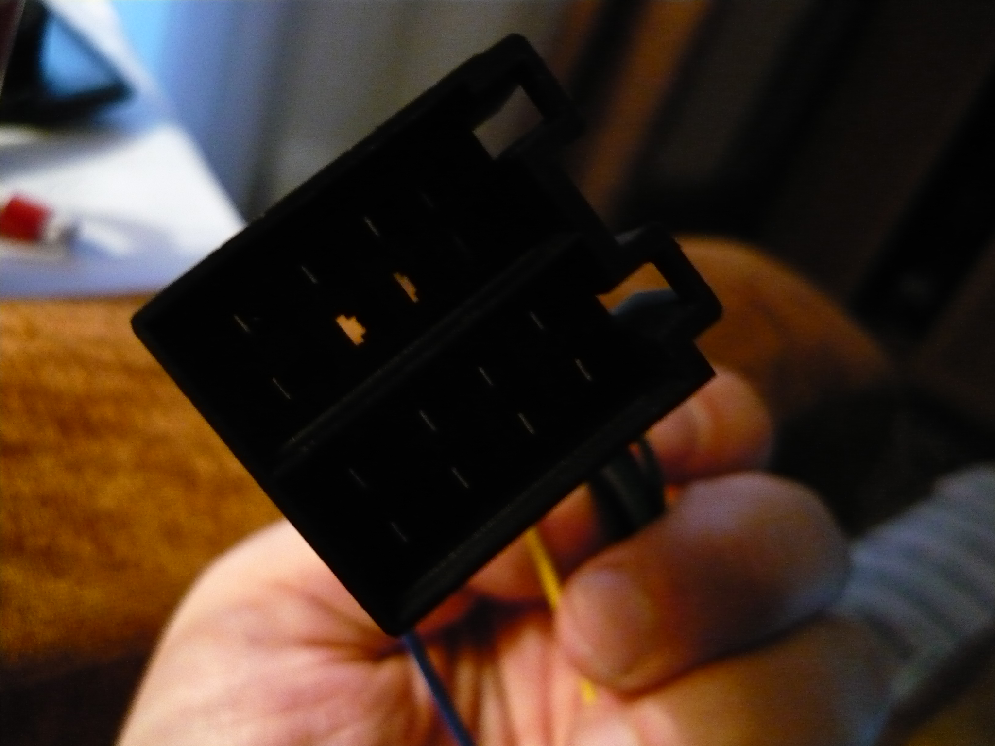

Кто-нибудь вытаскивал пины из iso-разъема?
Как это сделать?
forza_russia
иголкой длинной подогнуть замочек-хвостик на пине

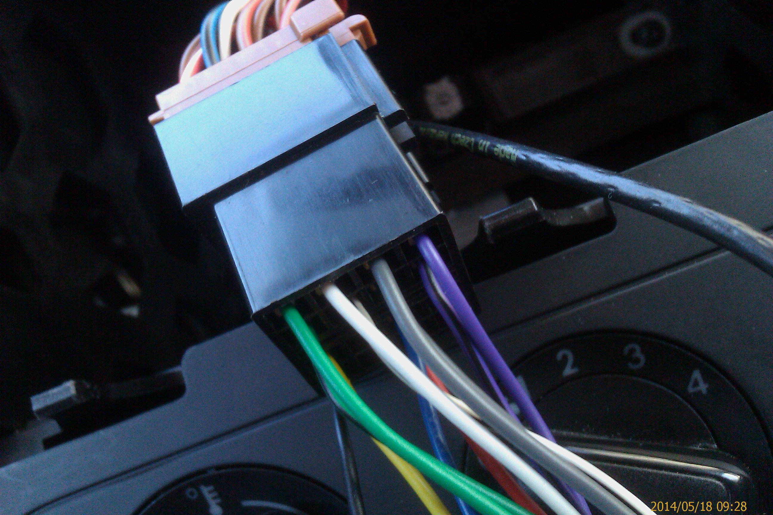

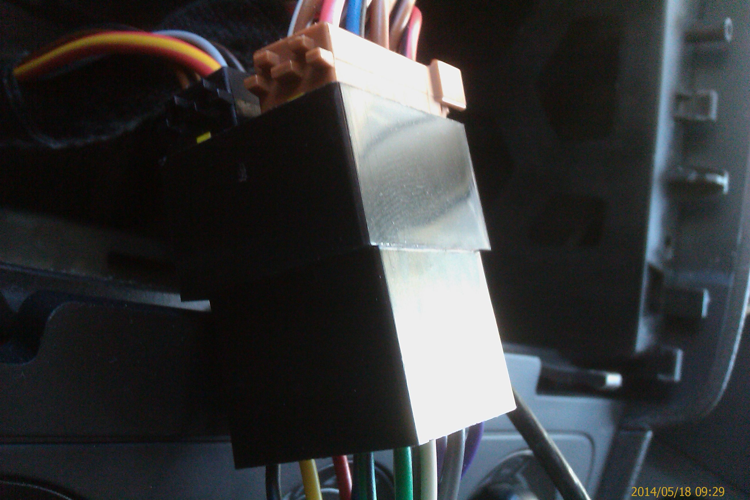

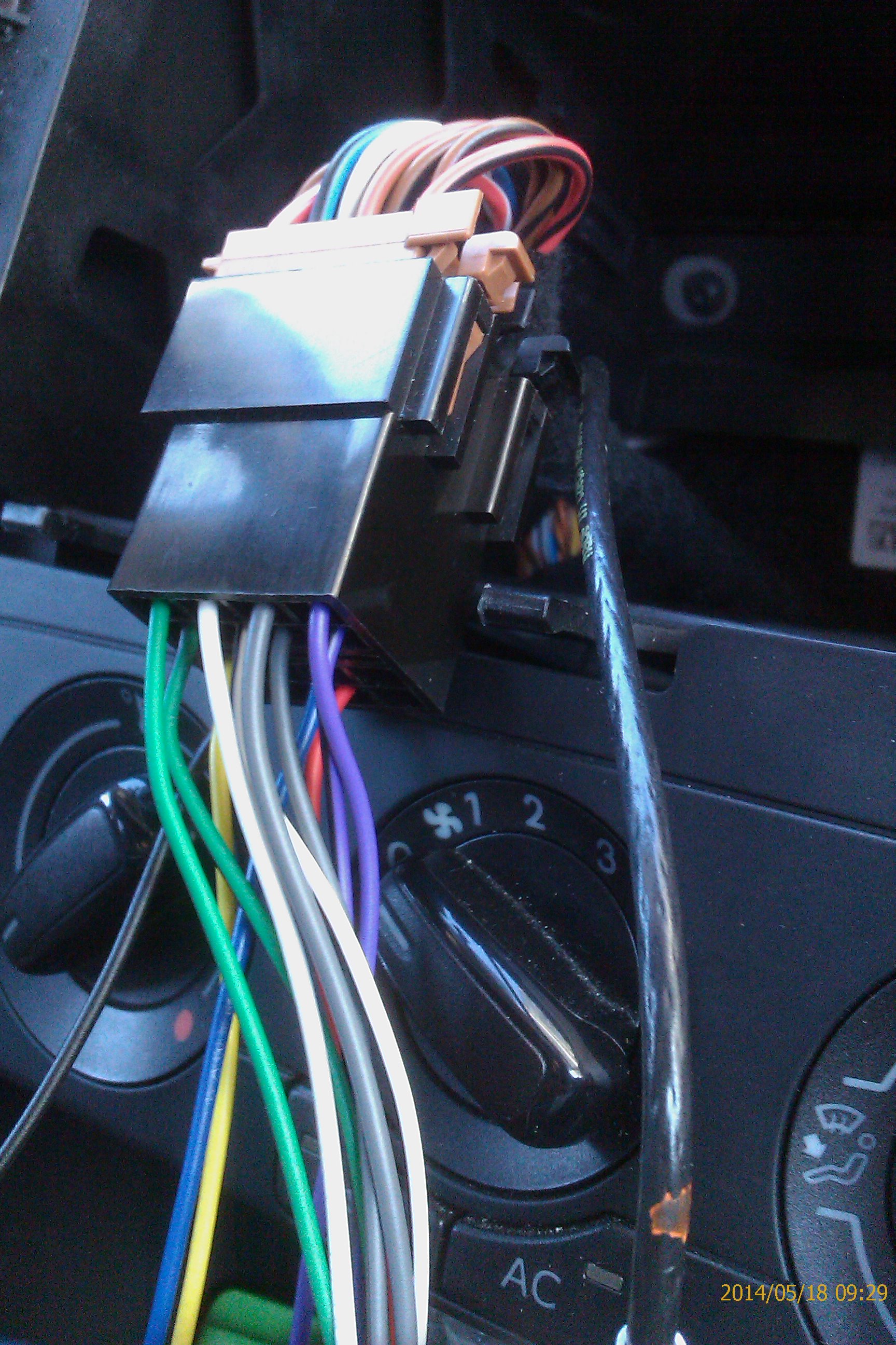

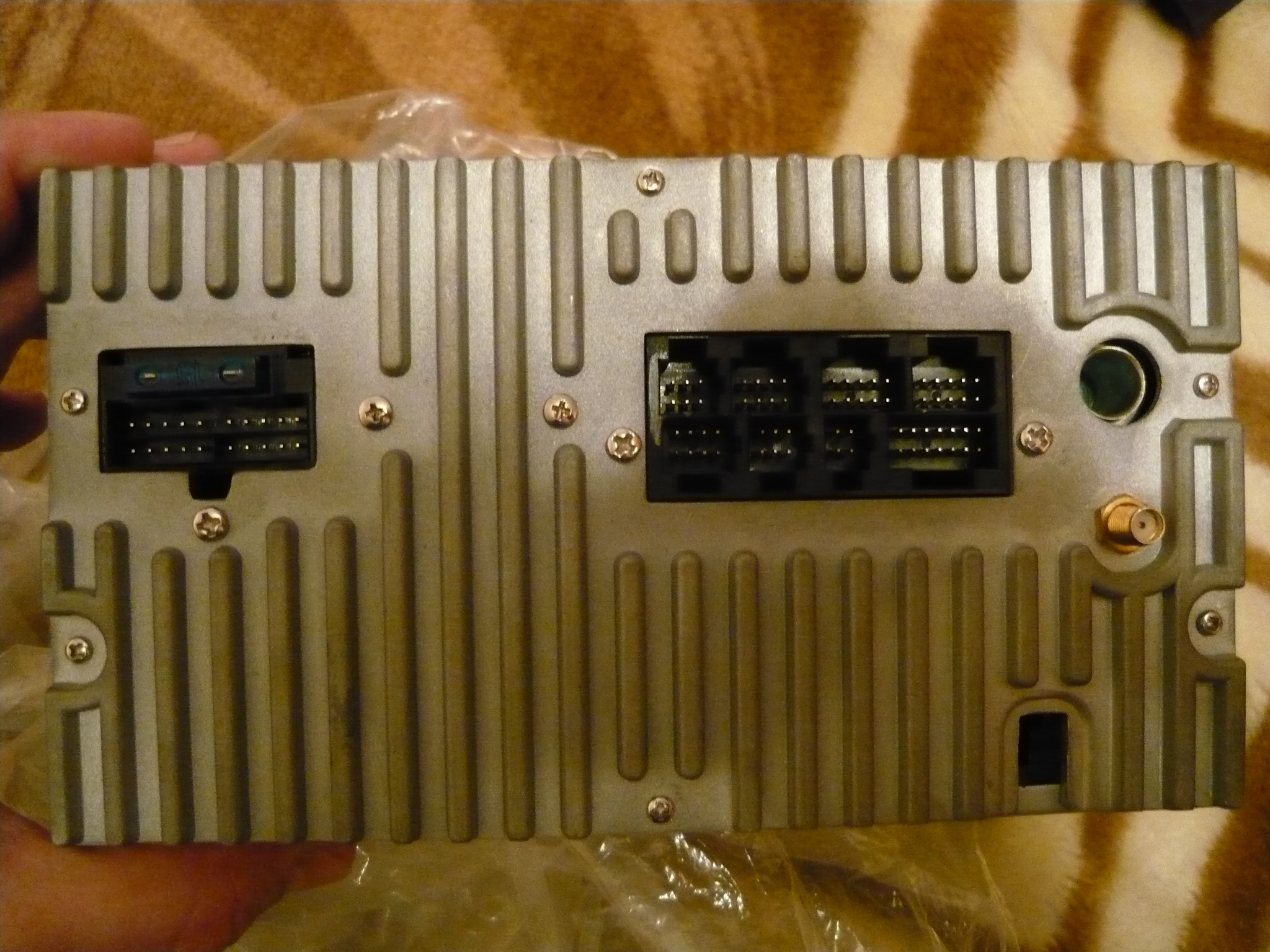

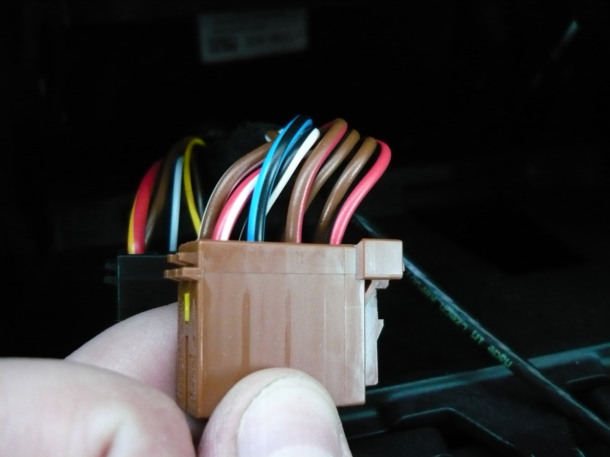

Уважаемые коллеги!
Кто-нибудь сам переподключал эти разъемы,есть ли фотки,или схемы.
Чего-то не получается подключить майфун(
Добавлено спустя 53 минуты 13 секунд:
Вот фото разъема на майфуне.
Магнитолы на Androide
P1080096.JPG [ 1.54 МБ | Просмотров: 4207 ]
P1080085.JPG [ 1.1 МБ | Просмотров: 4215 ]
P1080084.JPG [ 981.85 КБ | Просмотров: 4215 ]
P1080091.JPG [ 1.28 МБ | Просмотров: 4215 ]
Volkswagen Polo седан (2013)
Сообщения: 443
Откуда: Мценск 57 регион
Благодарил (а): 478 раз.
Поблагодарили: 411 раз.

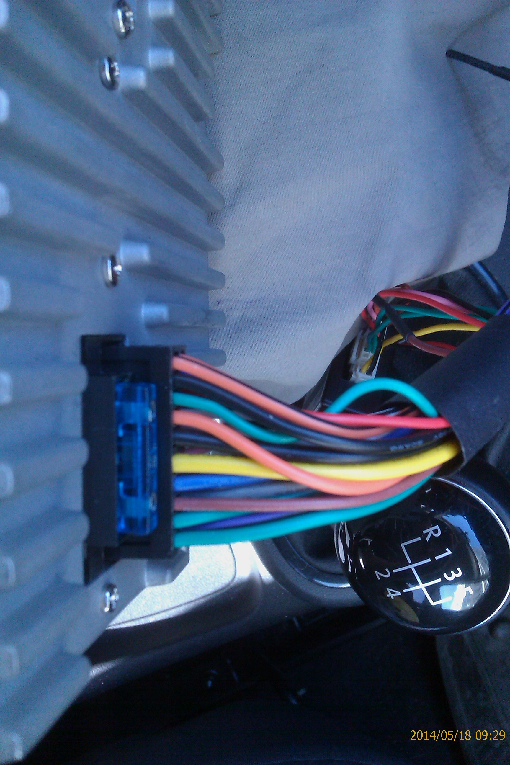

С хвостика который идет с мафоном с большой квадратной колодки вынимаешь штыри (подгибаются шилом фиксирующие усики) вставляешь в колодку на последнем фото. 8 проводов колонок должны совпасть по цветам а другую нужно смотреть по распайке. Но там тоже все просто ( +,-, acc,габорит) обозначения ISO разъема я тебе кидал а какие выходы с разъема мафона нанем и написаны смотри наклейки.
Да в том и дело,что непонятно в китайском разъеме какой провод"+",какой "-",какой асс,и габарит.(

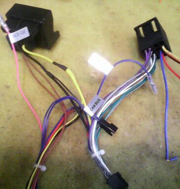

Да на ней наклейка с обозначениями есть. Габорит ILL.
Добавлено спустя 14 минут 11 секунд:
Вот как-то так было.

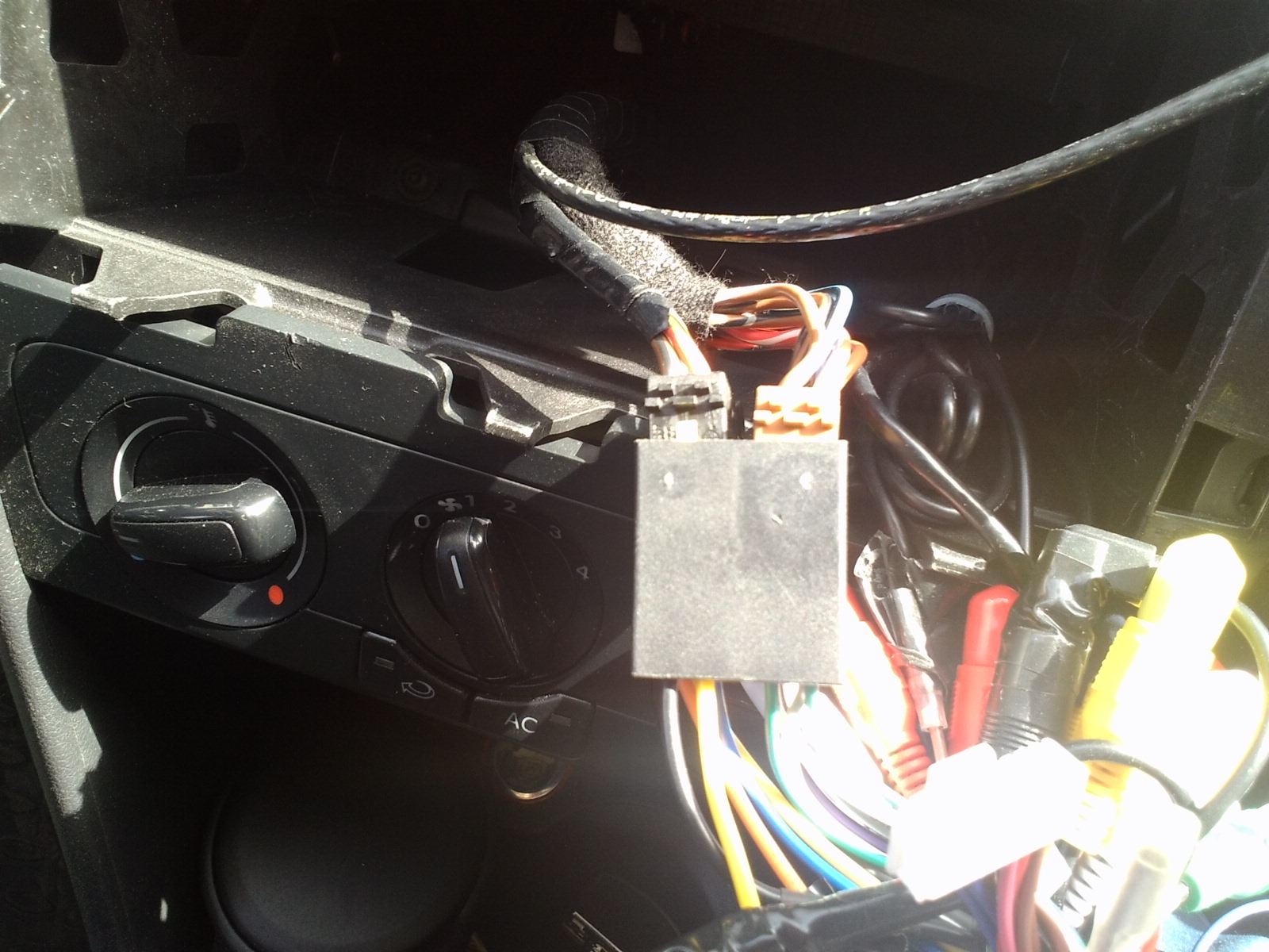

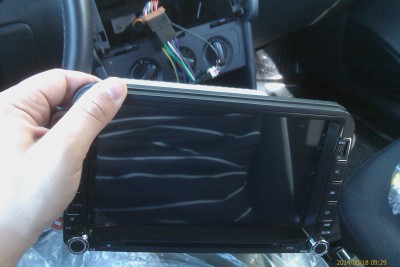

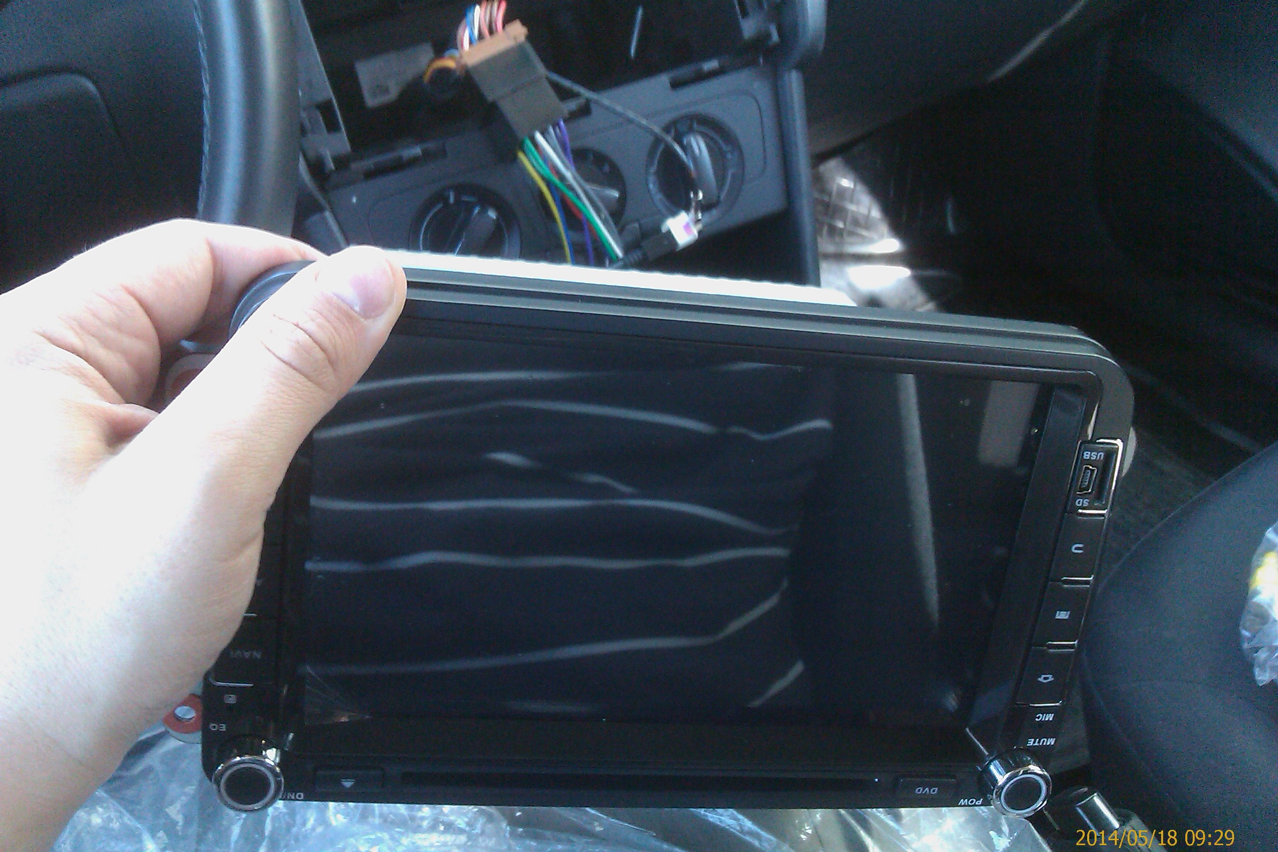

Все равно не работает магнитола((((((((((
Можно ли проверить магнитолу на работоспособность в домашних условиях?

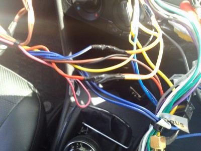

Вчера занимался тем же. Стыковал разъемы на даче. Поэтому просто булавкой вытащил и переставил по порядку, указанному на радио. Оба разъема отлично встают на места, только защелки не защелкиваются. Приедет камера, перекину на правильный разъем.
Магнитолу на столе можно включить источником 12в с током в 2-3 ампера. Черный на минус, желтый и красный на плюс.
Сообщения: 443
Попробуй желт. И красный поменять местами и зажигание включи.
Зарегистрирован: 16 май 2013, 22:15
Сообщения: 235
Изображения: 12
Благодарил (а): 32 раз.
Поблагодарили: 51 раз.
Так красный доходит только до кан-модуля.
Сообщения: 443

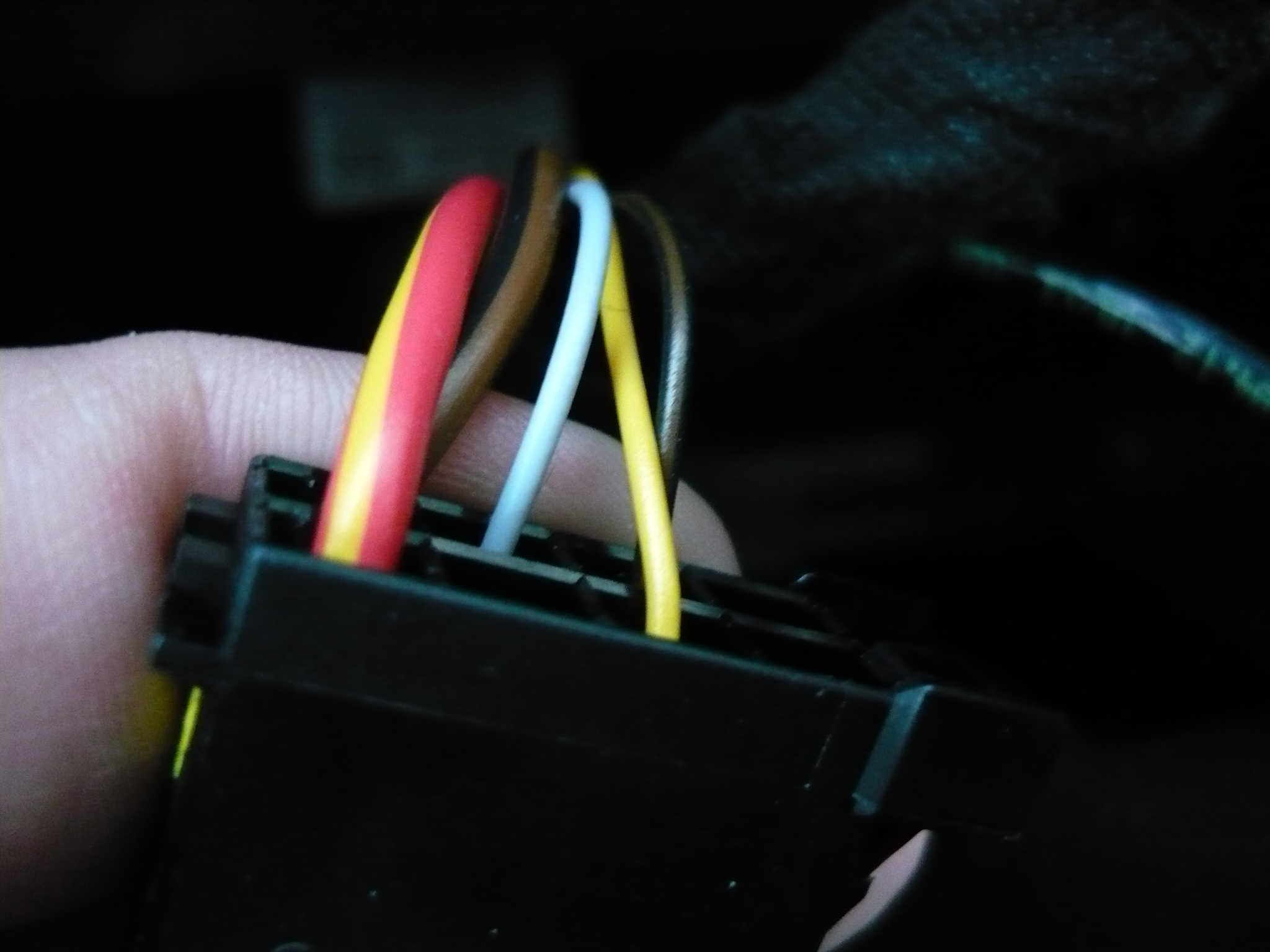

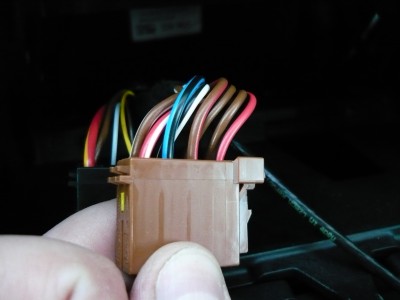

Кан модуль тебе не нужен кинь фото таблички подключения
Добавлено спустя 1 минуту 30 секунд:
Сейчас пойду сфоткаю свой переходник.
Сообщения: 235
Изображения: 12

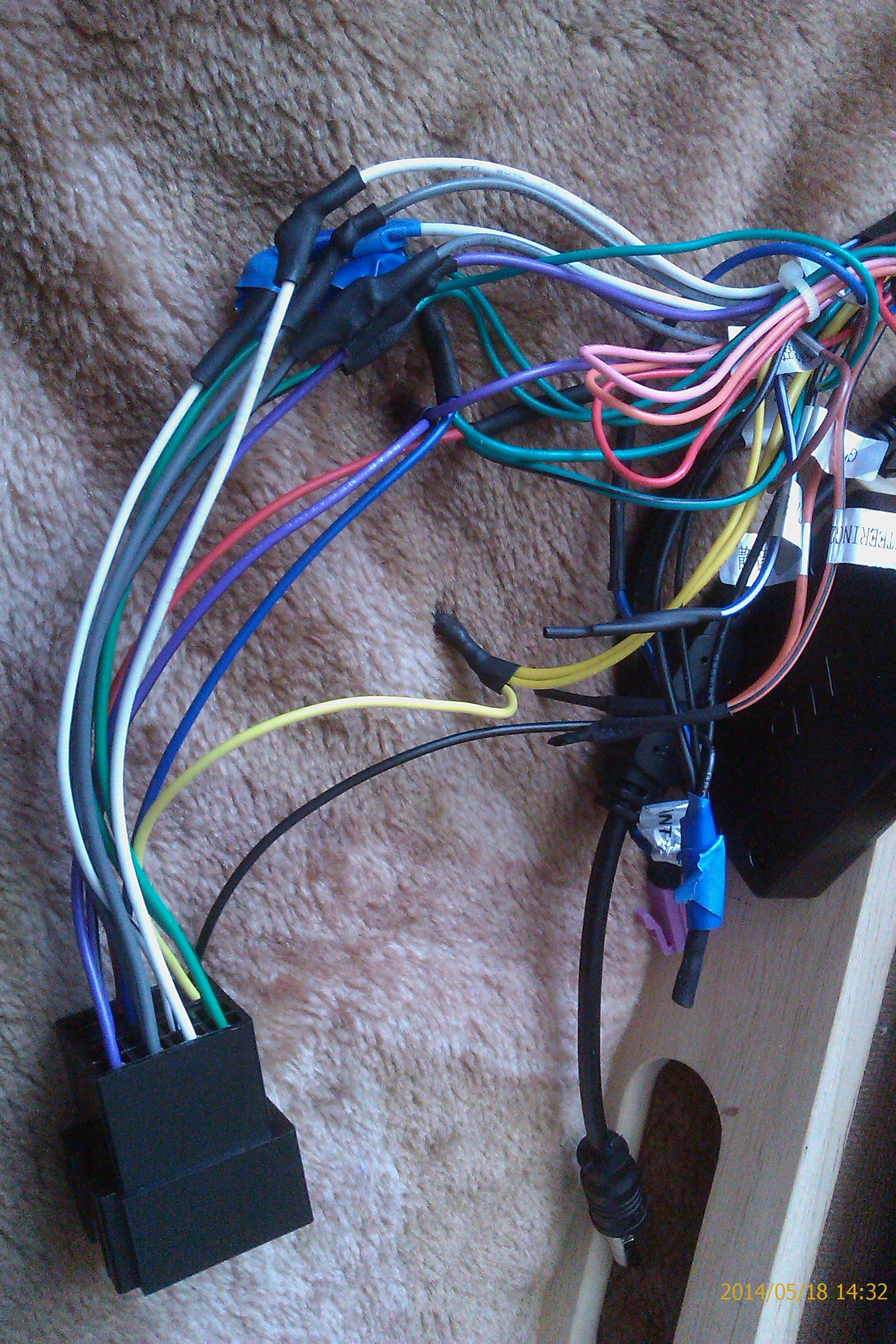

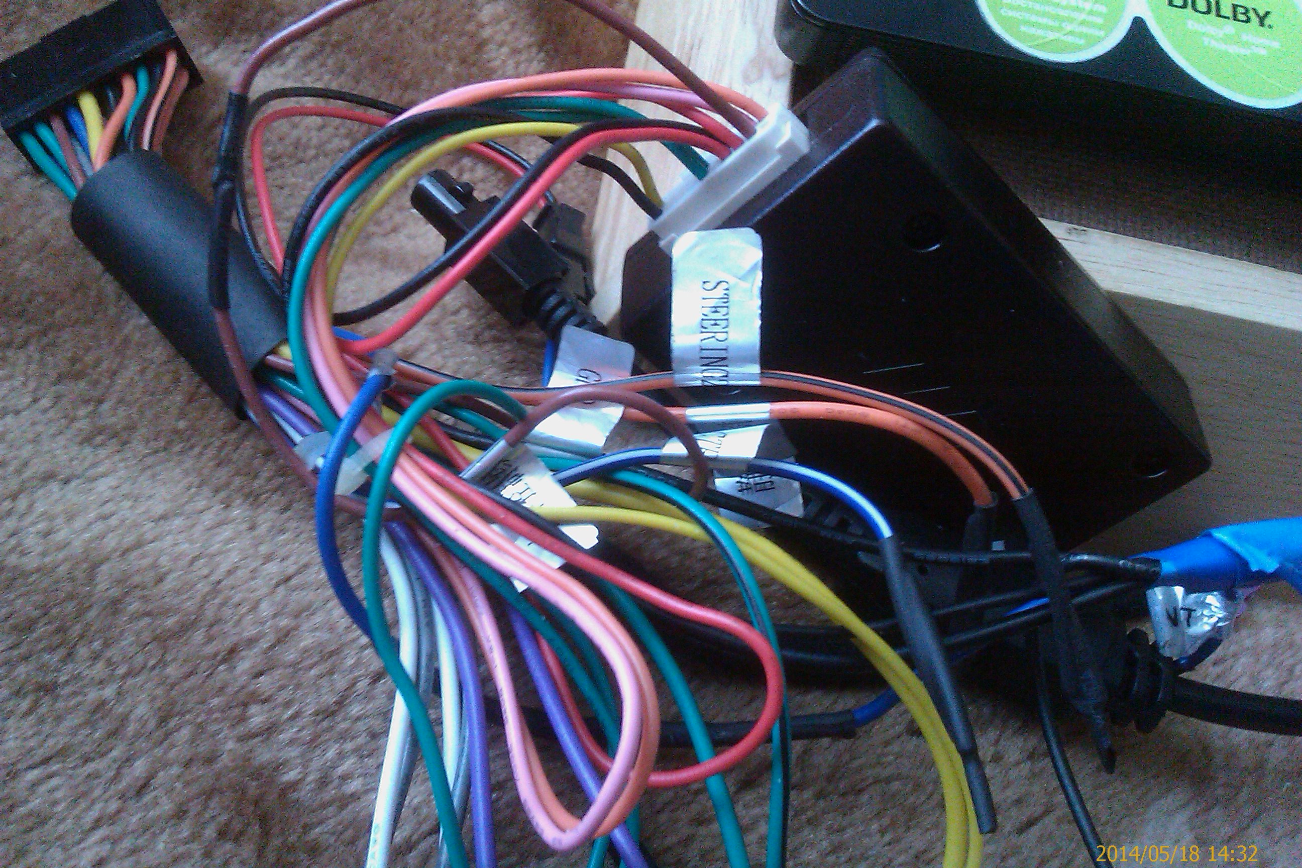

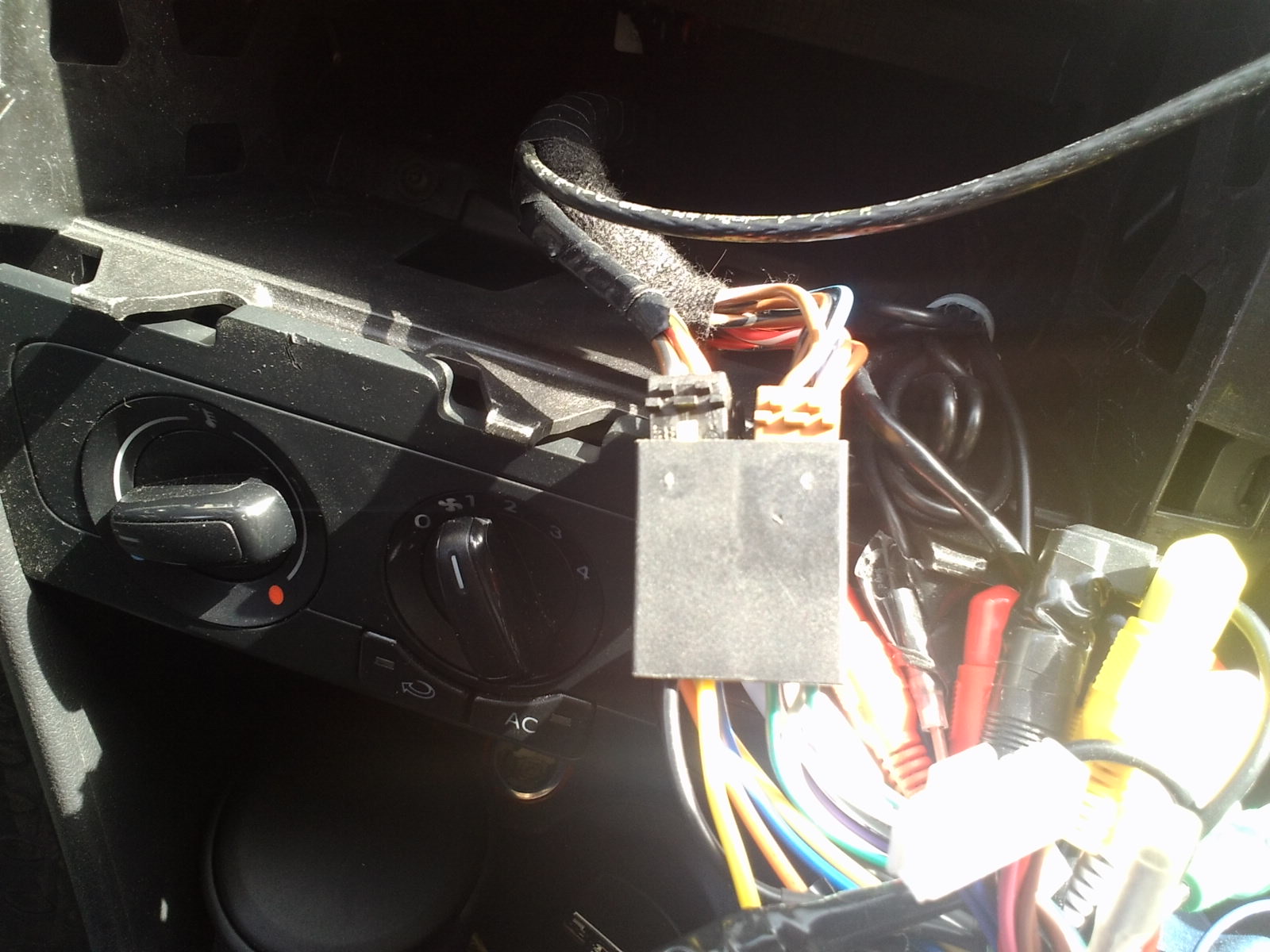

Вот фотка таблички
Нашел "габариты" и "асс" -оранжевый и красный,так они идут только до кан-модуля,красный на "+" кинуть?
IMAG0732.jpg [ 882.41 КБ | Просмотров: 4089 ]
IMAG0731.jpg [ 1.09 МБ | Просмотров: 4097 ]
IMAG0731.jpg [ 1.1 МБ | Просмотров: 4098 ]
Последний раз редактировалось kotik13 18 май 2014, 16:09, всего редактировалось 1 раз.
Сообщения: 443

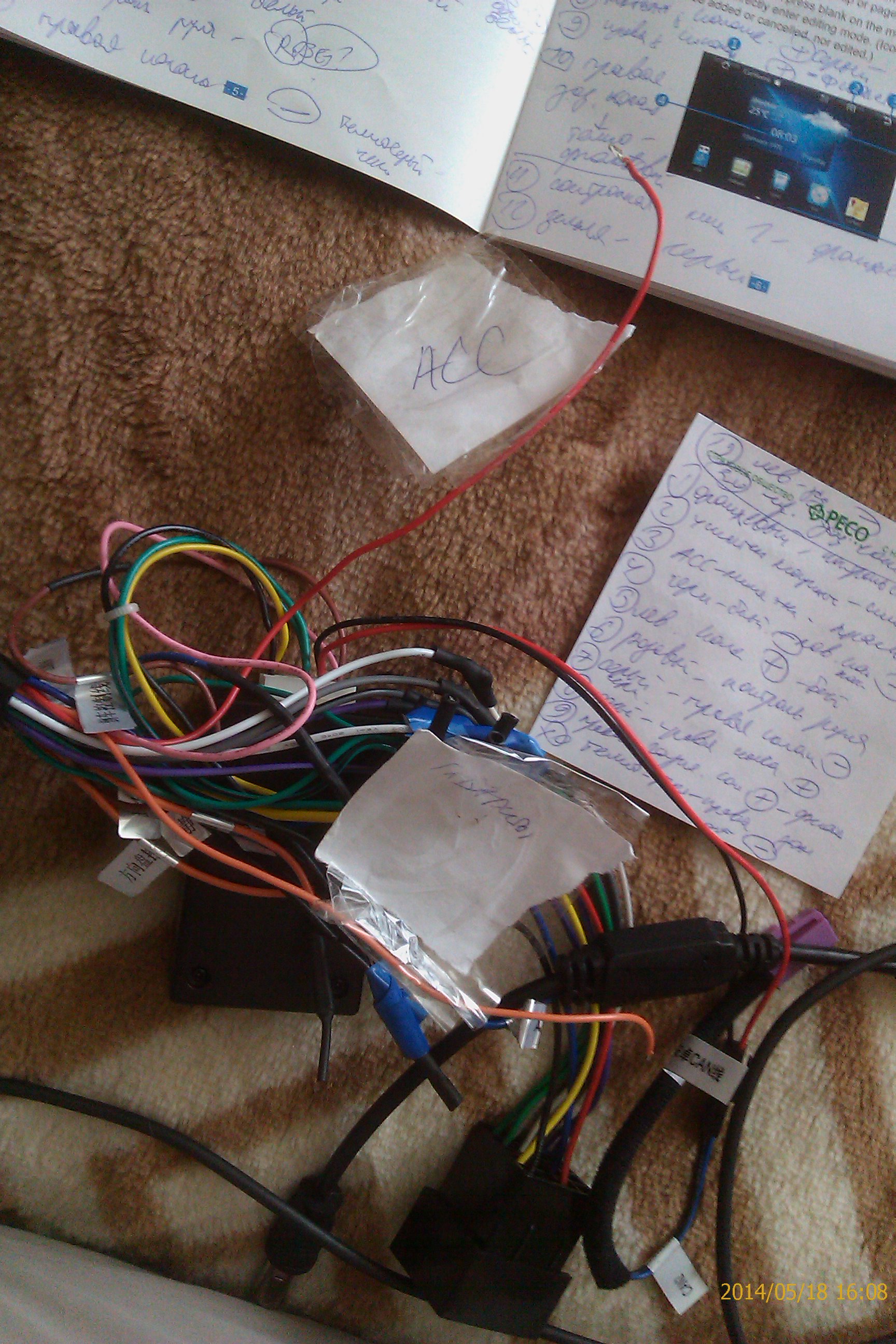

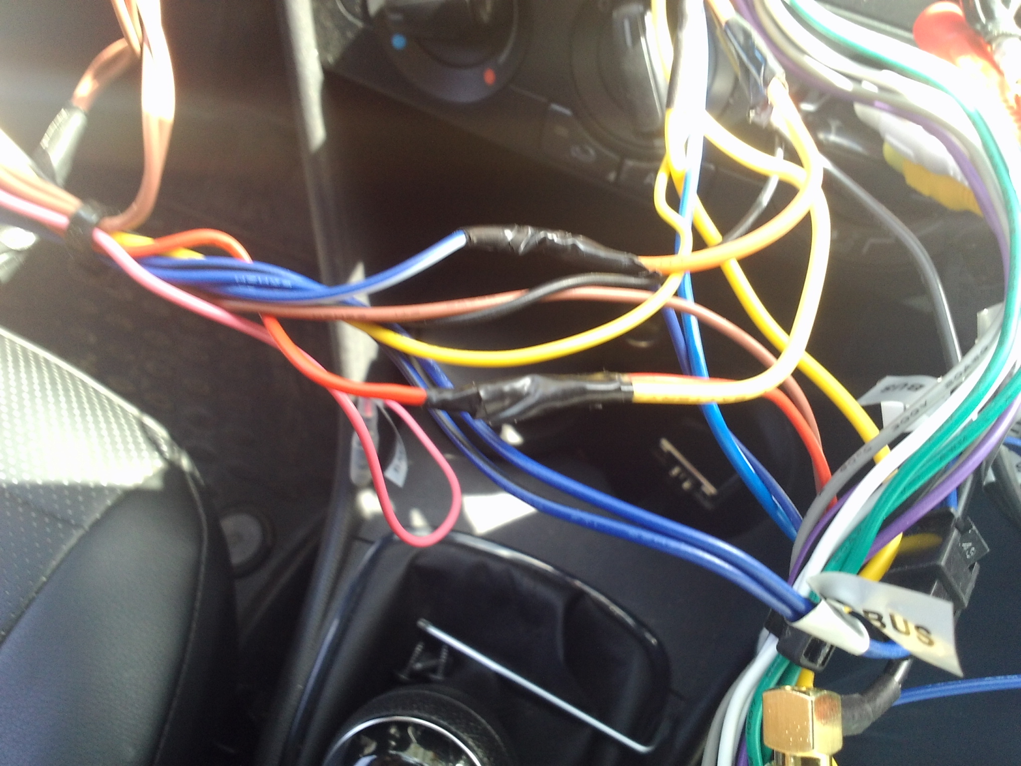

1. с магнитолы красный ...он идет на канбус соединяешь с тонким коричневым с черной полоской на колодки машины
2 желтый толстый с красножелтым на машине.
3 черный с толстым коричневочерным на машине.
Все должно работать. Канбус не ставь не нужен .
Если при включении подсчета кнопок горит то ILL не нужен.

Спасибо тебе огромное!!!!!!!!!!!!!!!!!!!!!!!!!! forza_russia
