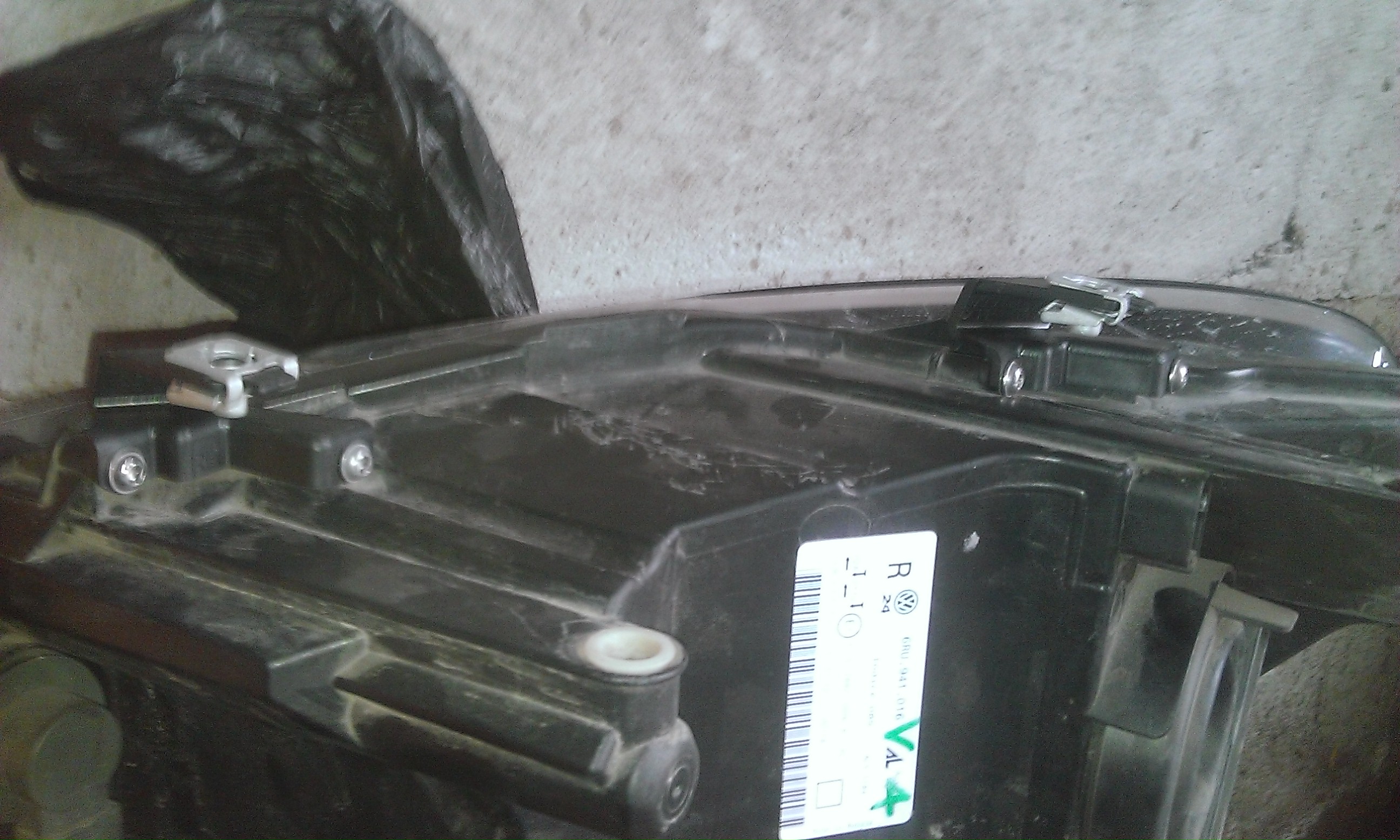

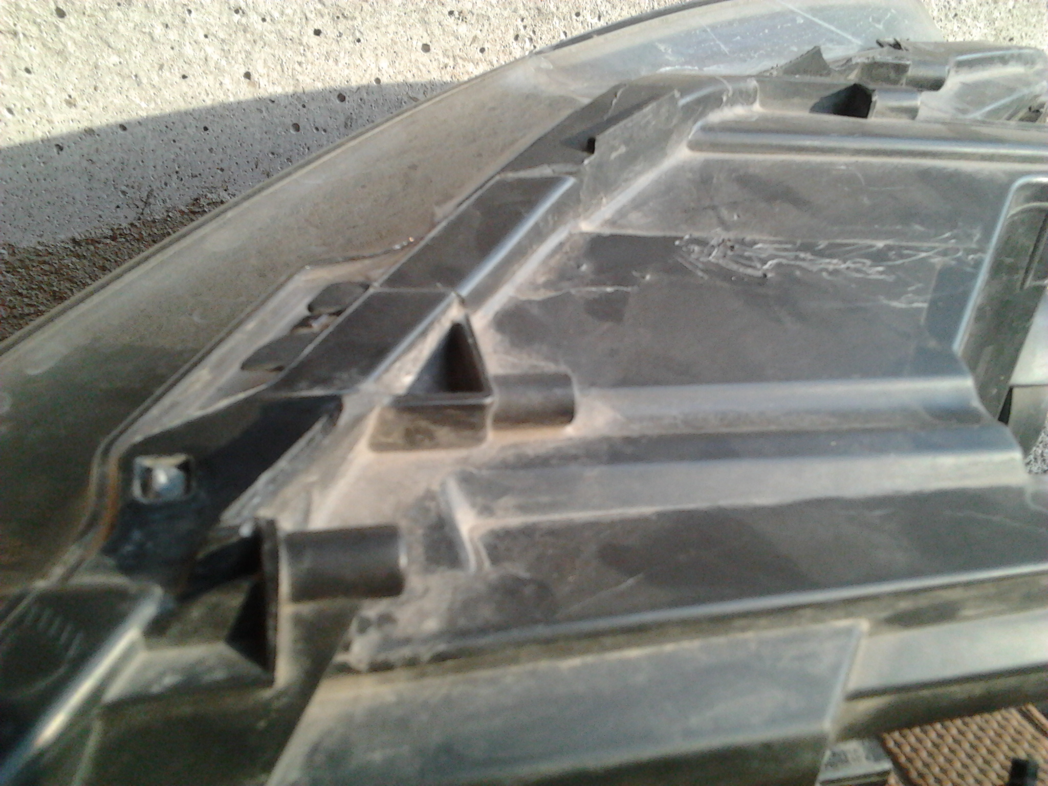

Итак, может кому полезно будет. Купил я рем комплект для фары по номеру 6R0 998 226. 1000 р. Ниже фотки. Все прекрасно прикрутилось и встало на место, фару не пришлось покупать. Немцы умные, придумал такую штуку, вот цена бы ещё была пониже.
P.S Фотки смотреть снизу вверх.
Комментарий к файлу: Вот все на месте
WP_20140518_006.jpg [ 789.36 КБ | Просмотров: 7580 ]
Комментарий к файлу: Специальные отливы для саморезов рем.комплекта
Фото0198.jpg [ 721.72 КБ | Просмотров: 7580 ]
Комментарий к файлу: Вот фара без креплений
Фото0194.jpg [ 1007.5 КБ | Просмотров: 7580 ]

Set писал(а):
1000 р.
Для 1 фары?

Олег151 писал(а):
Для 1 фары?
Именно! Тоже заказал, жду... Только в моем городе цена - 1124р.!
не гуманно как то.... но выхода нет....

Олег151, да для одной, маркетологи знают свою работу)) Ну если сравнивать с ценой фары в 2800, то в принципе нормально.
Согласен, а вот если сравнивать с ценой хэтчевской фары, то преимущество неоспоримо. :-)
