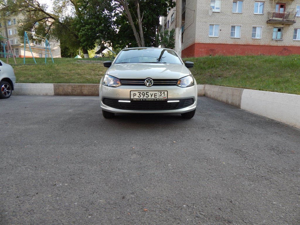

Поставил вот такие ДХО,может кто скажет что колхозно,но мне нравится и функцию свою выполняют.В начале хотел прикупить в клубном магазине,но присмотревшись к ним передумал,слишком громоздкие. Мои тонкие, не пришлось в решетке резать,подошли идеально. Управление сделал на двух реле:включаем зажигание-загораются ,включаем габариты-гаснут.Главное теперь не надо постоянно выключатель света щелкать днем. В дальнейшем в планах поставить ПТФ,ну и может буду их потом использывать в качестве ДХО.

Дружище, честно сказать, данное решение будет для многих заманчиво. Но! Видно ли поворотник в солнечный день? Глубочайше сомневаюсь, и даже уверен что не видно. Да и ДХО небось совсем не видно.
Во первых фокус не тот, а во вторых подсчитай сколько люменов долбит вперед. Именно тех светиков, которые находятся примерно в том же месте где спиралька у лампочки. Окажется что люменов то совсем маловато bt

Да и не видно и ближний в солнечную погоду, ))в такую погоду видно только отражение солнца от элементов кузова
