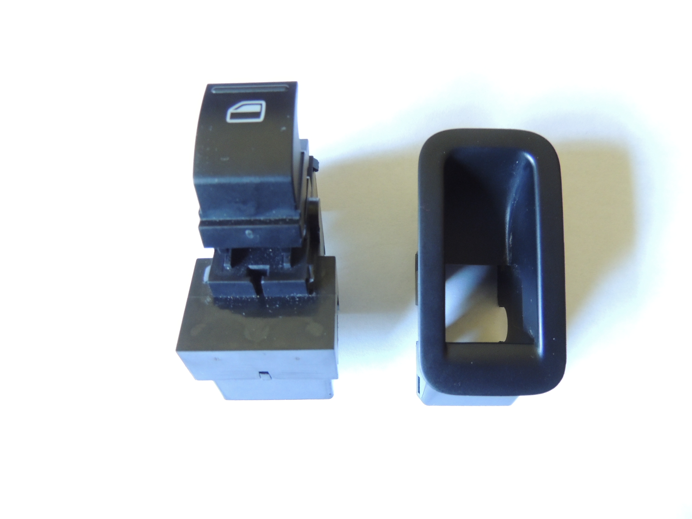

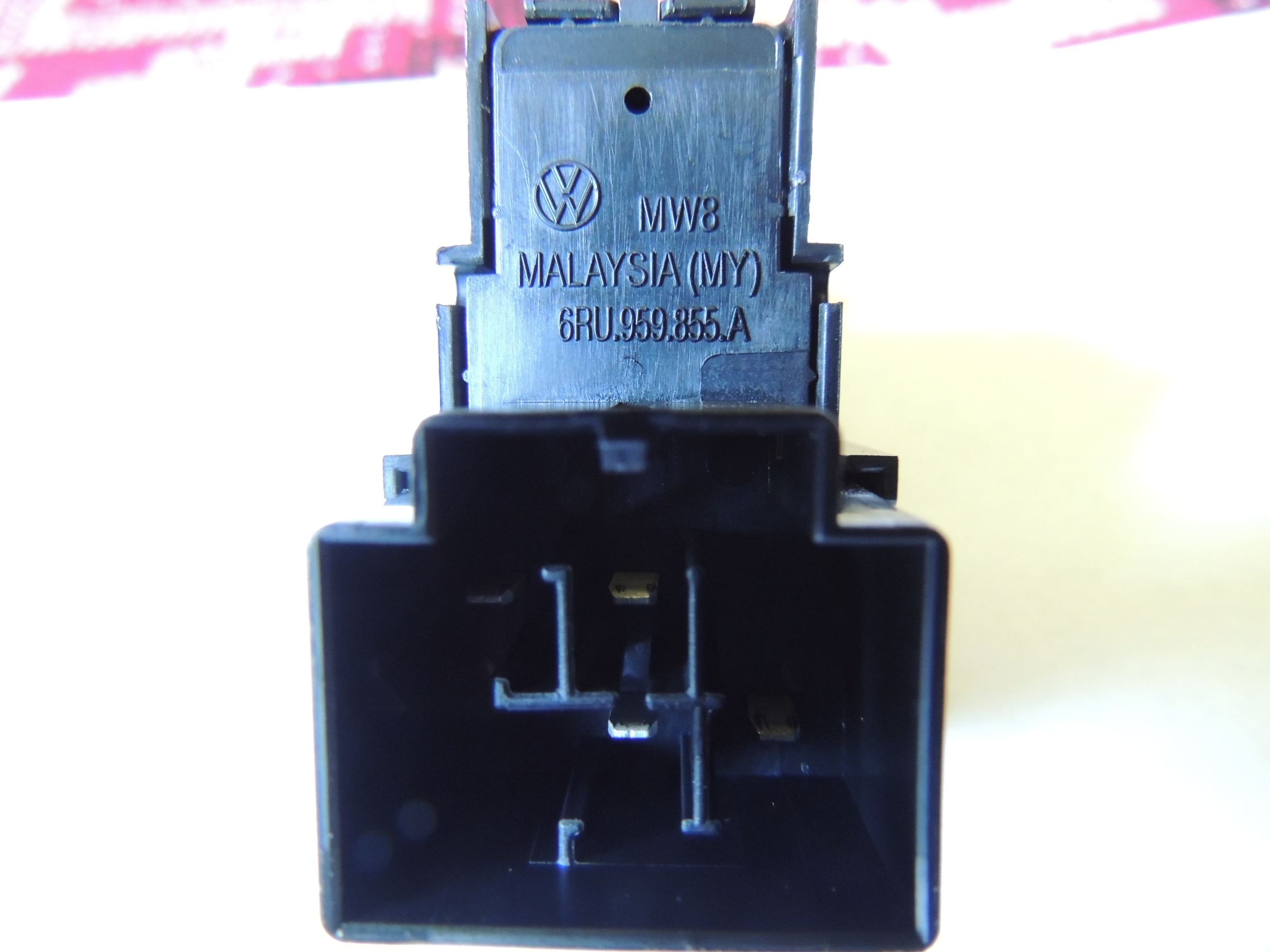

Кнопка стеклоподъемника заднего пассажира в Комфорте и рамка к нему.
Количество контактов - 4

Залез в ETKA. Оказывается не все так однозначно. А именно. Согласно ETKA, для задних дверей кнопки имеют номер 7L6 959 855 BREH. А вот для передней пассжирской двери числятся 2 номера: один такой же как и для задней (7L6 959 855 BREH), а другой 6RU 959 856 A9B9. Они имеют разные разъемы для подключения.
Далее, если верить схемам из ELSA, то на задние двери и на переднюю пассажирскую устанавливается именно кнопка с номером 7L6 959 855 BREH. Как то так. :-)
Узнать какая именно нужна можно двумя способами: либо снять обшивку двери и посмотреть номер на самой кнопке, либо пробить по вин-номеру. :-)
Нет. Эта кнопочка для Хая! А мне-то была нужна для Комфорта (он же Тренд).
На самом деле, я выше уже и ответил сам на свой вопрос, пойдя к Поло и, разобрав заднюю дверь. )))

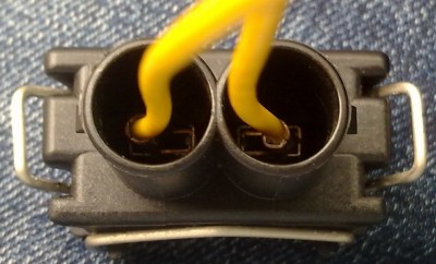

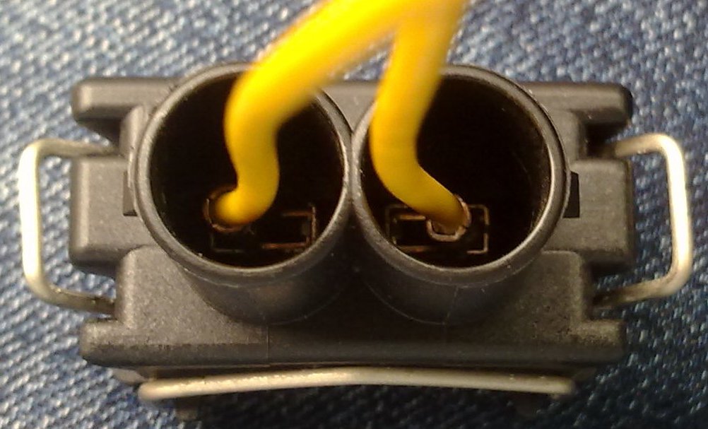

Кто подскажет артикул уплотнителя провода VAG 000979135 сечением 1.0 мм. для штекера VAG 357951772
3.jpg [ 108.54 КБ | Просмотров: 7405 ]
Максим, привет! А есть возможность померить диаметр отверстия для заглушки? Визуально кажется 9мм.
Сергей, привет, завтра замеру, штекер для сигнала в машине.
Понятно, я уже подглядел в ETKA для чего он ;) . Слушай странно, она выдает, что для этого разъема нужен провод 000 979 107 E :?
Интересно, а как он тогда в штекере крепится ? Провод VAG 000979135 с пинами за 60 рублей сел в штекер нормально.
Смотри, нашел картинку (видно плохо, но видно) - http://www.hermesautoparts.com/producti ... 517722.jpg
Там на контакте есть усик, именно им он и крепится в корпусе разъема. По виду, это обычные автоклеммы, которые продаются во всех автомагазинах. А вот провод 000979135 видимо сидит на одном усике.
два усика, по одному с каждой стороны. Но собрав штекер с проводом, я понял что этот провод с пинами не для этого штекера, так как пин немного выпирает из штекера. Но всё равно всё отлично.
Да ладно, не парься. Я на драйве глянул, все этот пин туда вставляют. Никто вроде не жаловался пока. :grin:
В обшем померий отверстие под заглушку и я потом гляну какая нужна. :-)
Спасибо Серый, завтра напишу диаметр дырки.
Максим, в общем смотри. Заглушки есть под диаметр 9мм и следующая идет под 12,8мм. Под диаметр 10мм нет, значит надо смотреть из представленных. Судя по этой картинке, то в этом разъеме используется заглушка 357 972 743. Она под диаметр 9мм. для провода сечением 1,5мм2. Если верить этой информации, то нужна заглушка 9мм. Тебе для провода 1,0мм2 подойдет любая, 357 972 742 или 357 972 742 A. А так, вот можешь глянуть:
