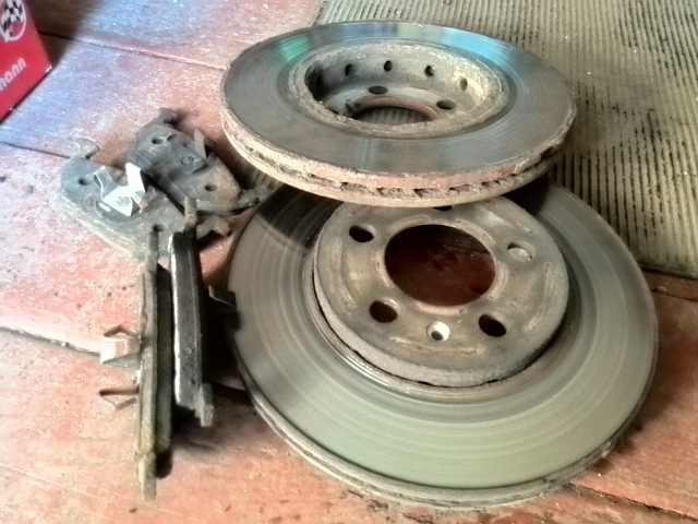

Подошло время для прохождения ТО 3, приехал к дилеру ФЦС, прождал 2ч 40 минут и получил обратно свою полку с листом осмотра. Поинтересовался у мастера приемщика по поводу замены тормозных колодок, на что получил ответ - колодки (передние) изношены лишь на 40%, а значит можете ездить еще вдоволь. Спустя 6тыс. км при торможении на малых (от 60 км\ч и меньше) скоростях появился тонкий свистящий звук. После очередной мойки, звук пропал и я погрешил на попавшую на колодки грязь или камень. Спустя еще тысячу километров я услышал уже сильный шуршащий звук, который после мойки пропадать отказался и к тому же на следующий день предстояла длинная (400км) поездка. Во время поездки звук отчетливо держался, появился хруст. При осмотре в гараж-сервисе обнаружился интересный факт - внешние колодки изношены на 40% как и утверждал лист осмотра у диллера, а вот внутренние колодки (передние) стерты до металла! и уже довольно сильно повредили тормозной диск. Возникает 2 вопроса, первый - кто-то сталкивался с таким неравномерным износом и нормальная ли это история?? и второй вопрос - дилер при осмотре авто на то и выдавая заключение обязан осматривать состояние колодок или же это только визуальный осмотр внешней колодки на толщину??

Это нормально. На форуме где-то писали про механику работы тормозной системы. Сначала прижимаются внутренние, а потом внешние. Соответственно и износ больше у внутренних.
Внутренние никак нормально не проверить без снятия колеса. Возможно просто внешние посмотрели и все...

GAD Всё зависит от суппорта, АБС и как вы тормозите. При интенсивном постоянном торможении разница будет минимальна.
Комментарий к файлу: Менял диски с колодками на 42 тыс.
Проблемы с тормозами VW Polo седан
IMG_20140320_151720.jpg [ 197.29 КБ | Просмотров: 5319 ]
