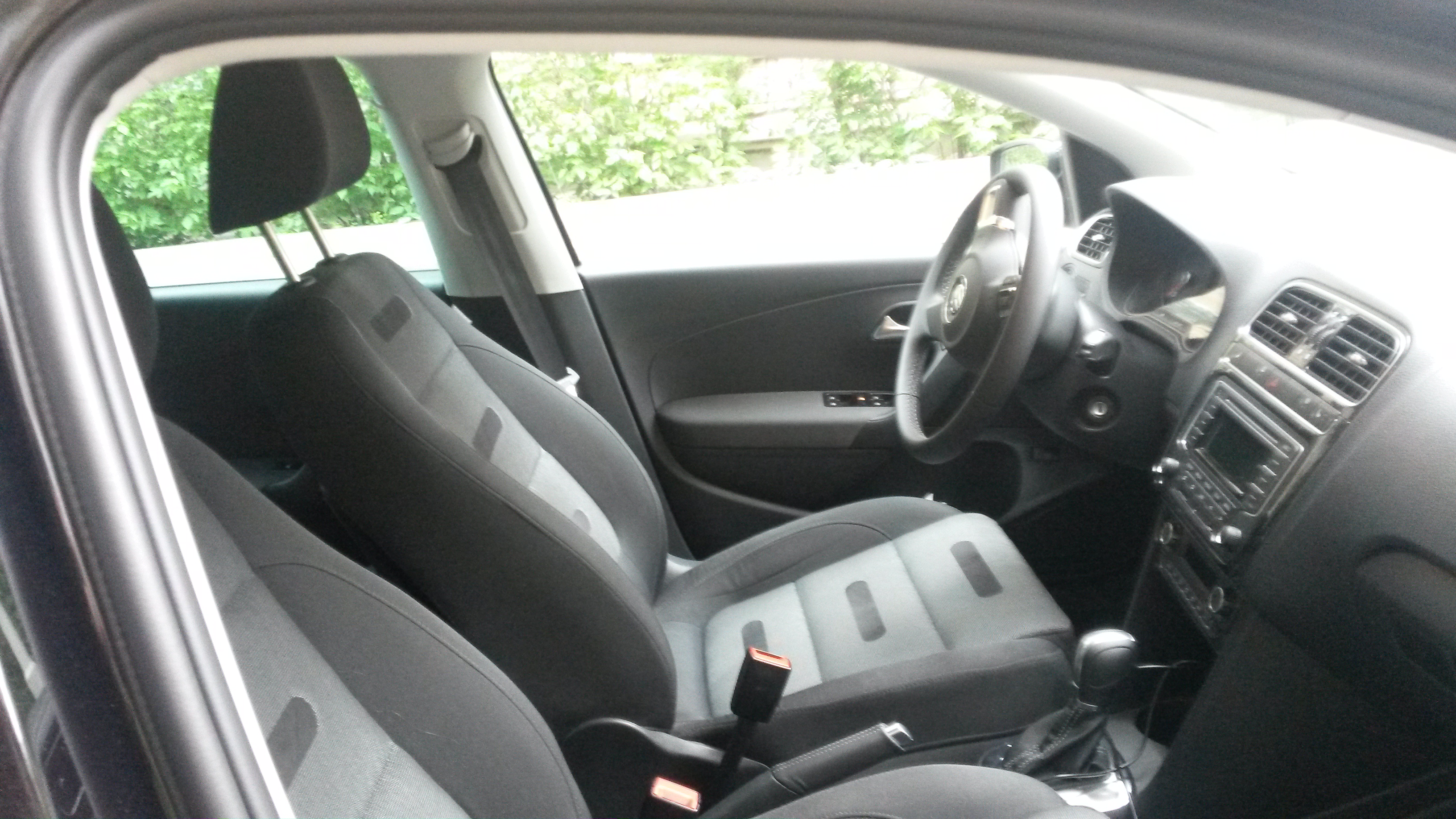

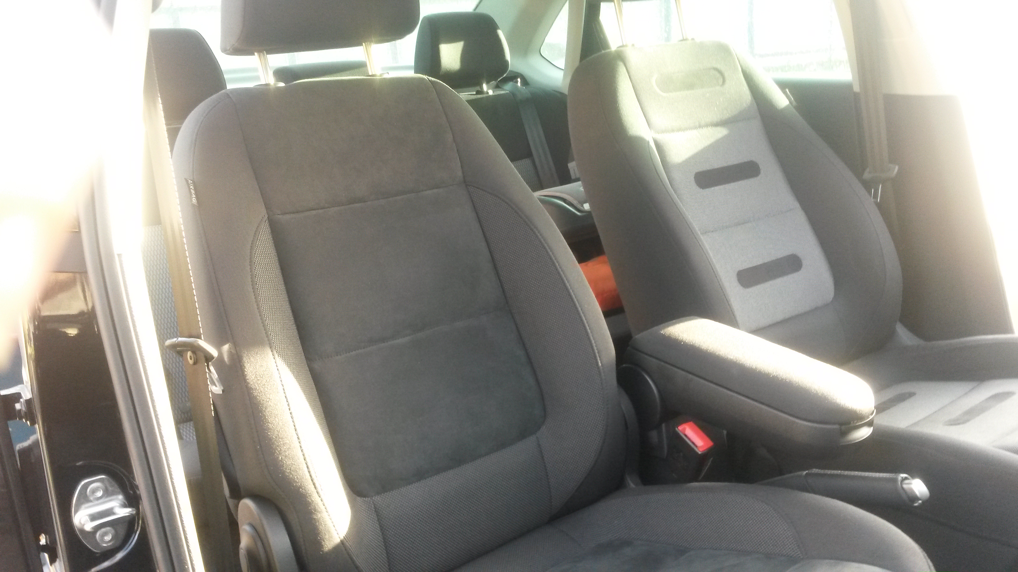

Вот фотка в салоне. Попозже сделаю побольше фоток.
Замена передних и задних сидений на VW Polo sedan
20140615_191733.jpg [ 1.94 МБ | Просмотров: 6114 ]

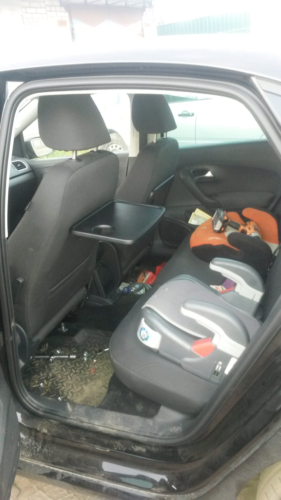

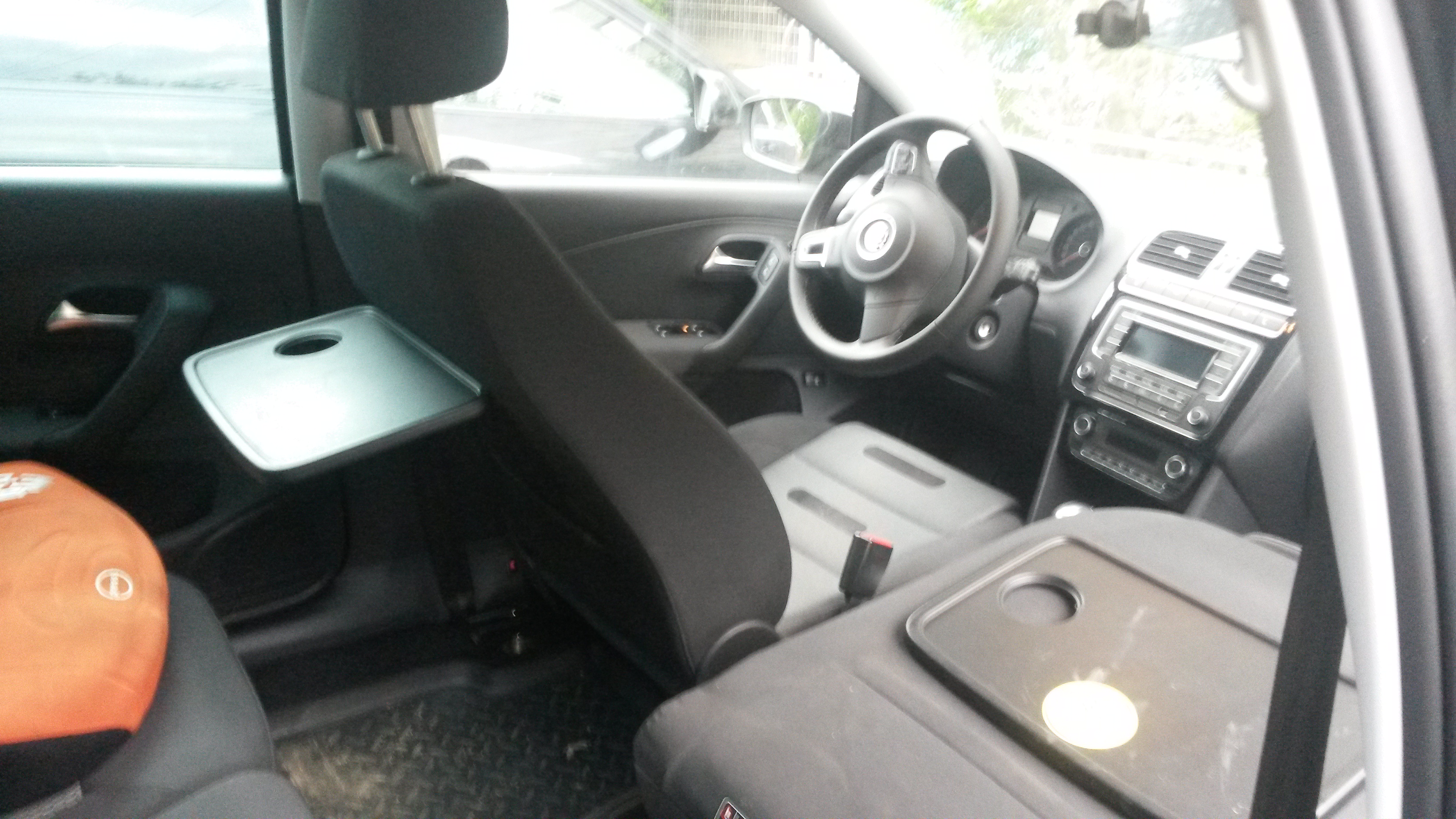

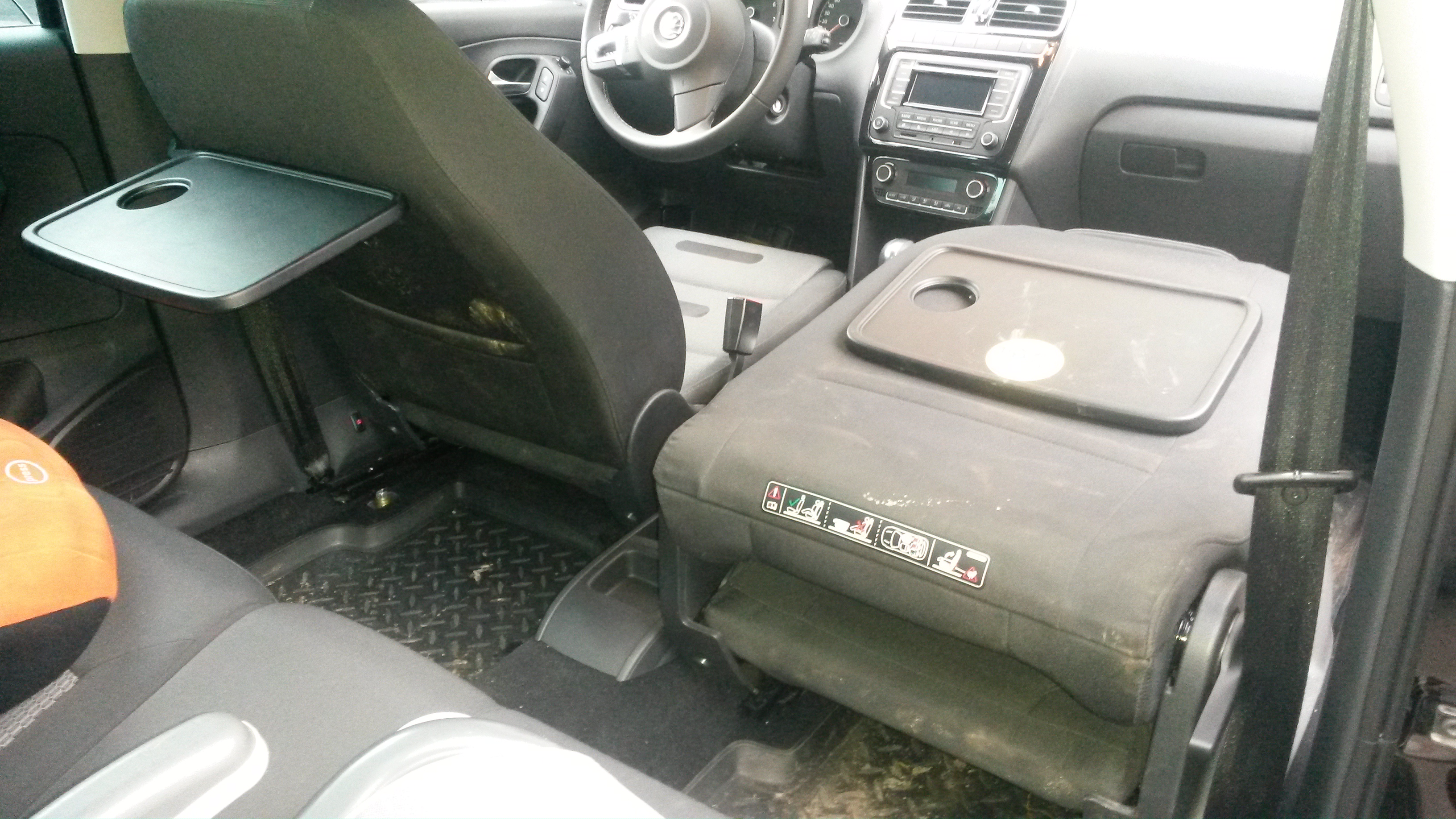

Вот фотки разобранного и столиков.
Детки уже все ногами попачкали.
С друзьями катались, им понравилось, они пиво пили сзади с вытянутыми ногами. :)
20140618_203325.jpg [ 2.07 МБ | Просмотров: 6089 ]
20140618_203237.jpg [ 2.7 МБ | Просмотров: 6089 ]
20140618_203218.jpg [ 1.8 МБ | Просмотров: 6089 ]
20140618_203409.jpg [ 1.99 МБ | Просмотров: 6089 ]

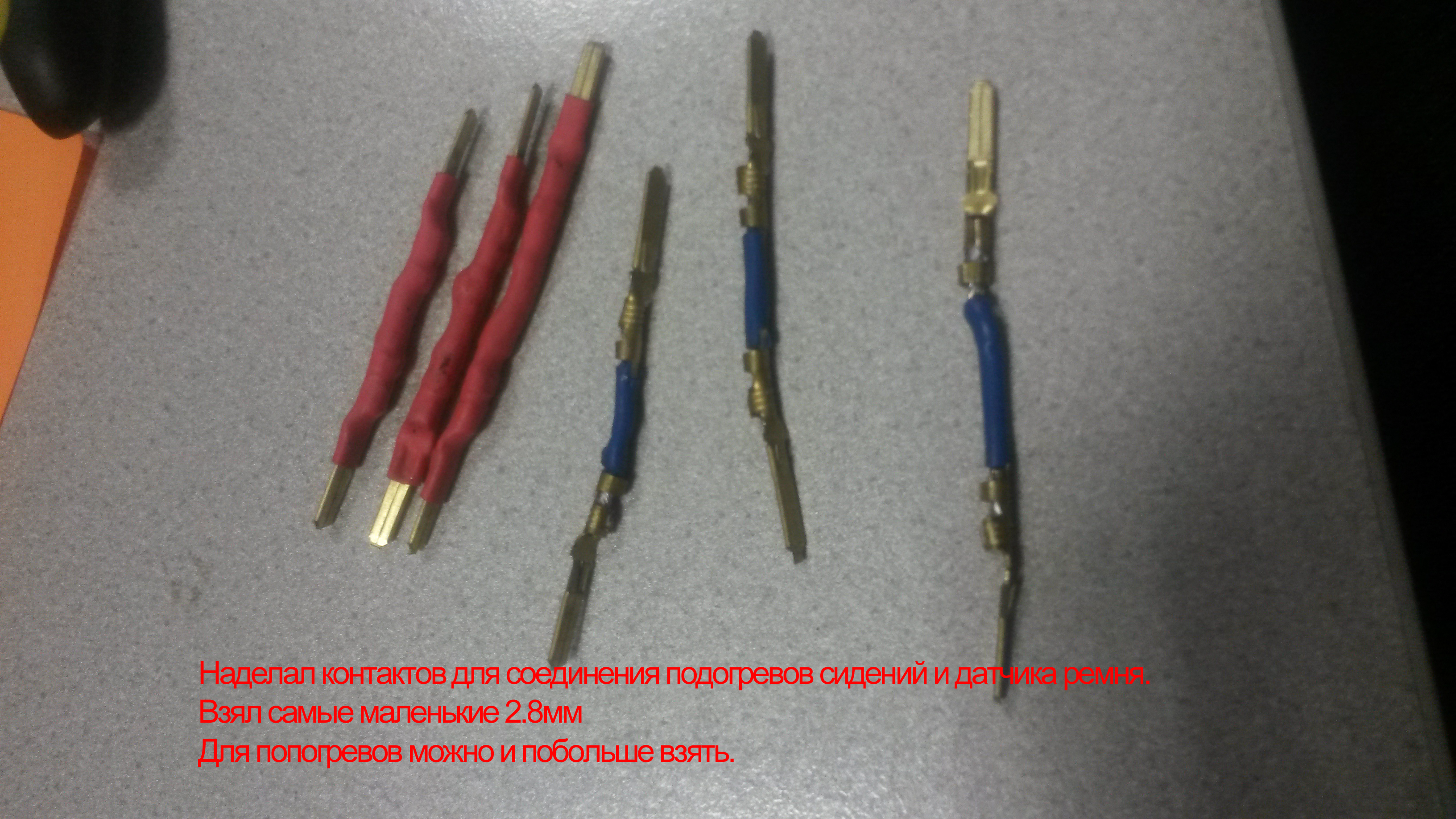

Поблагодарили: 62 раз.

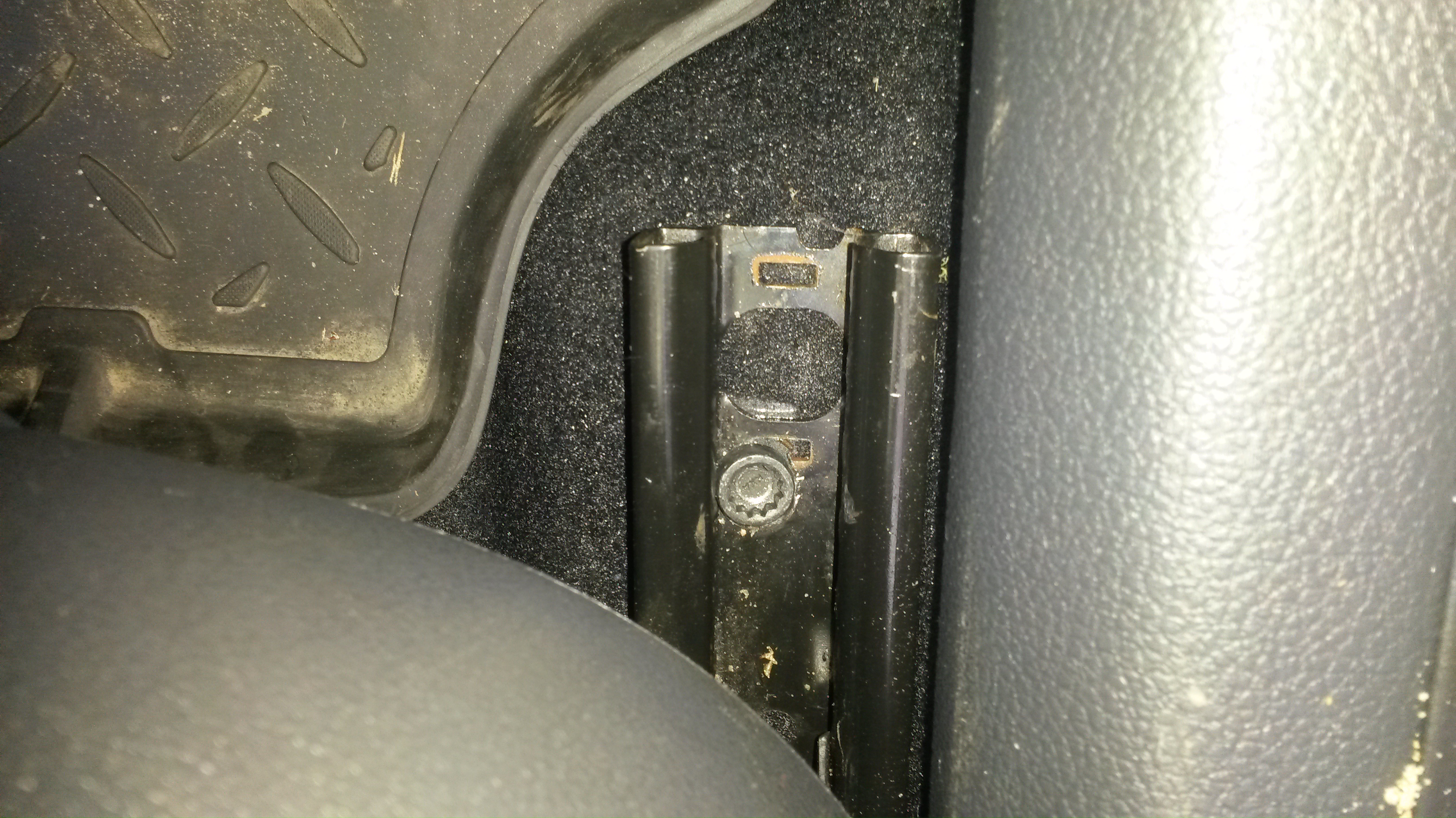

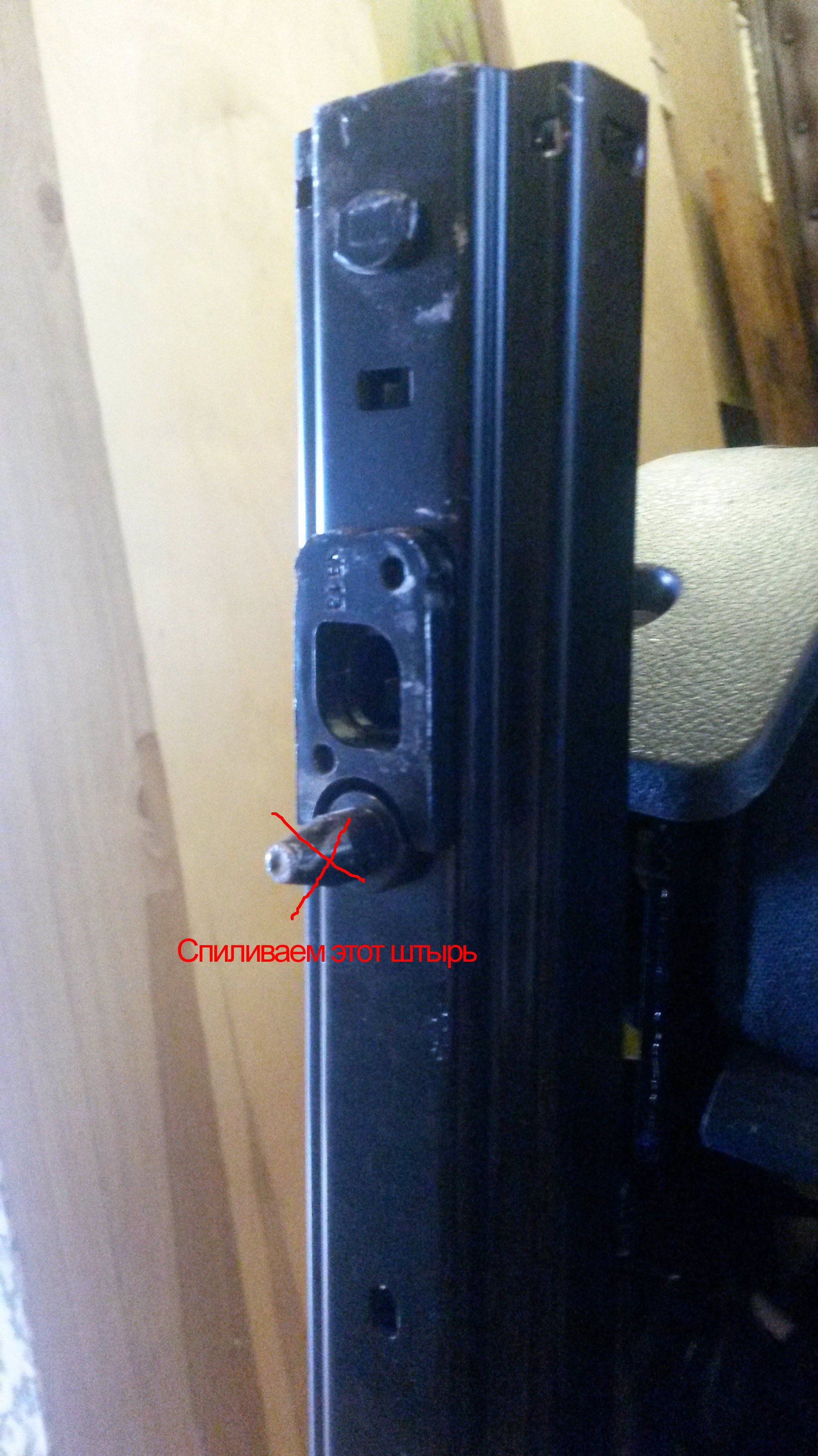

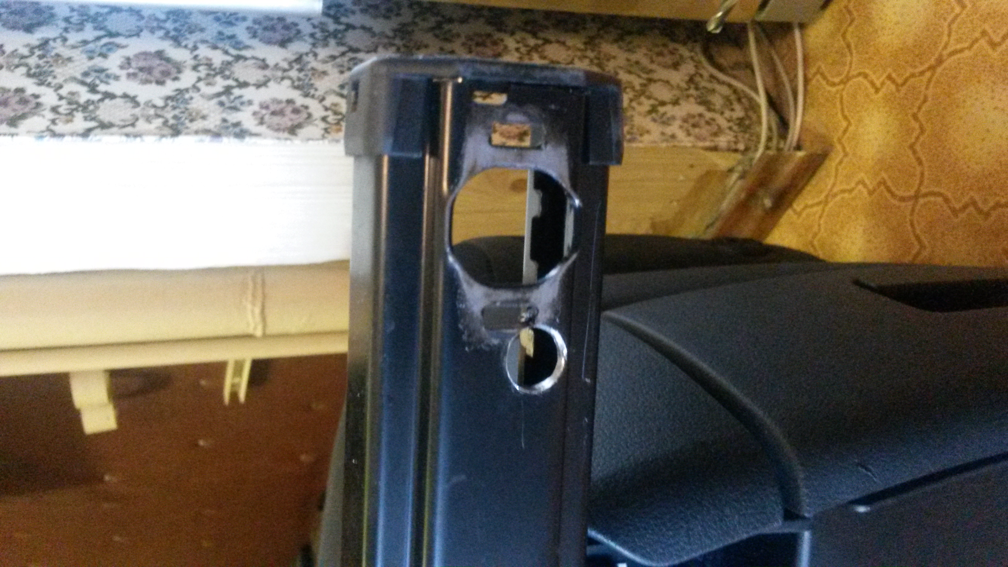

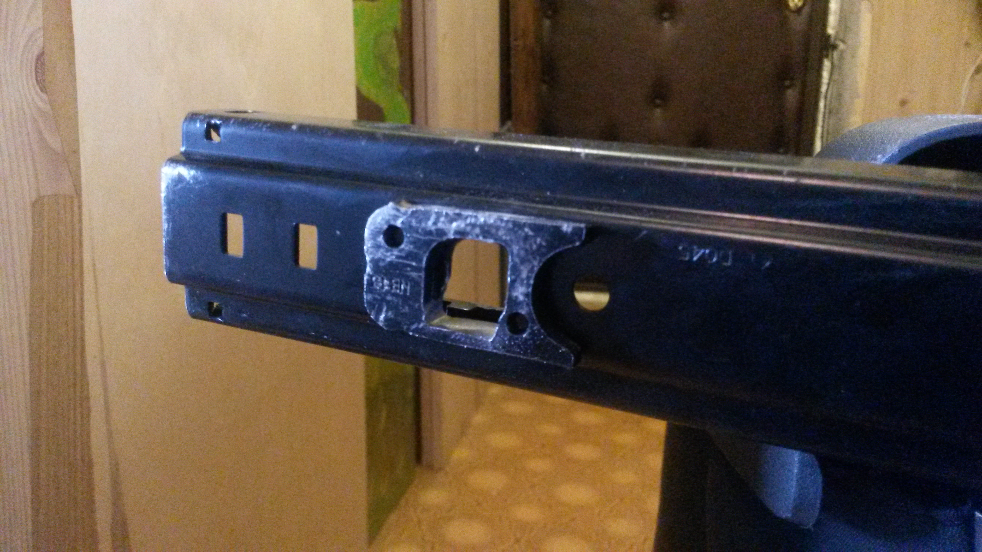

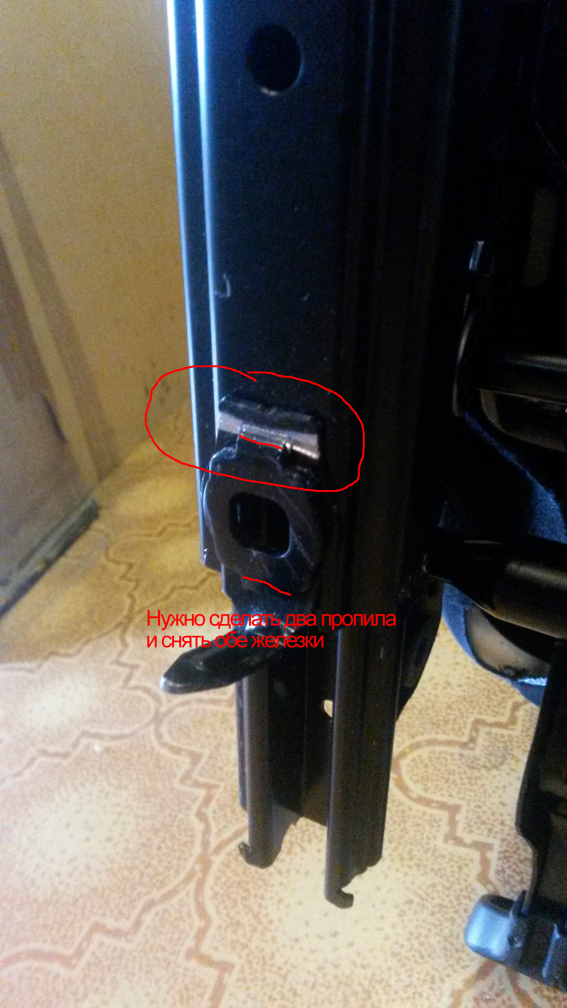

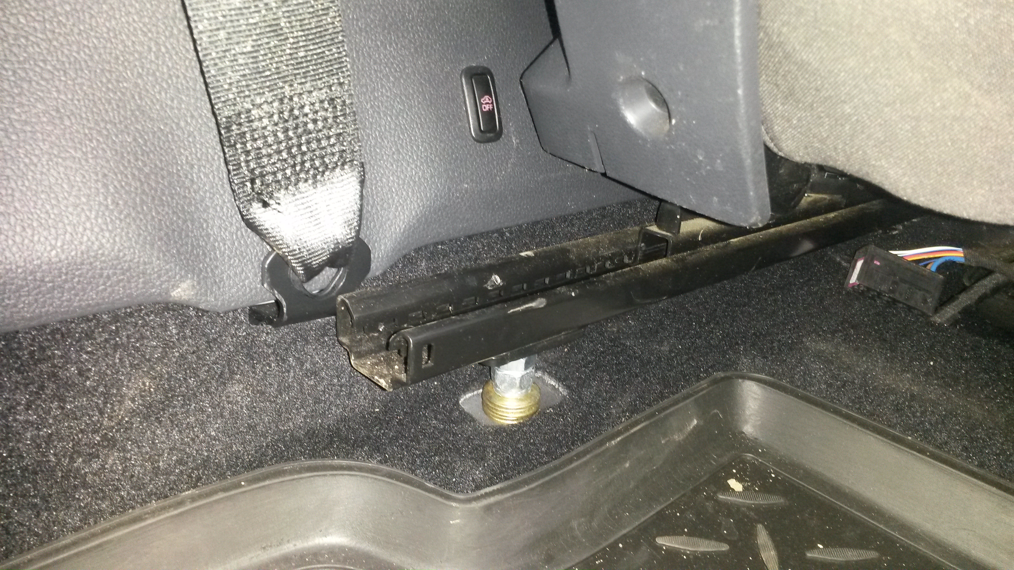

Итак по порядку.
Сначала нужно спилить с салазок по две железки, они приклепаны ближе к передней части.
На задней части салазок железные подложки приварены, их не убрать.
Нужно просто спилить штырь на задней части салазок.
Далее сверлим отверстия в передней части салазок в 5мм от продольной дырки и очень близко к внутреннему краю канавки.
А на задней части салазок нужно расточить напильником штатные отверстия, тоже увеличить в сторону внутренних канавок.
20140715_123857.jpg [ 3.91 МБ | Просмотров: 6939 ]
20140715_123906.jpg [ 3.98 МБ | Просмотров: 6939 ]
20140715_125224.jpg [ 1.81 МБ | Просмотров: 6939 ]
20140715_134458.jpg [ 1.87 МБ | Просмотров: 6939 ]

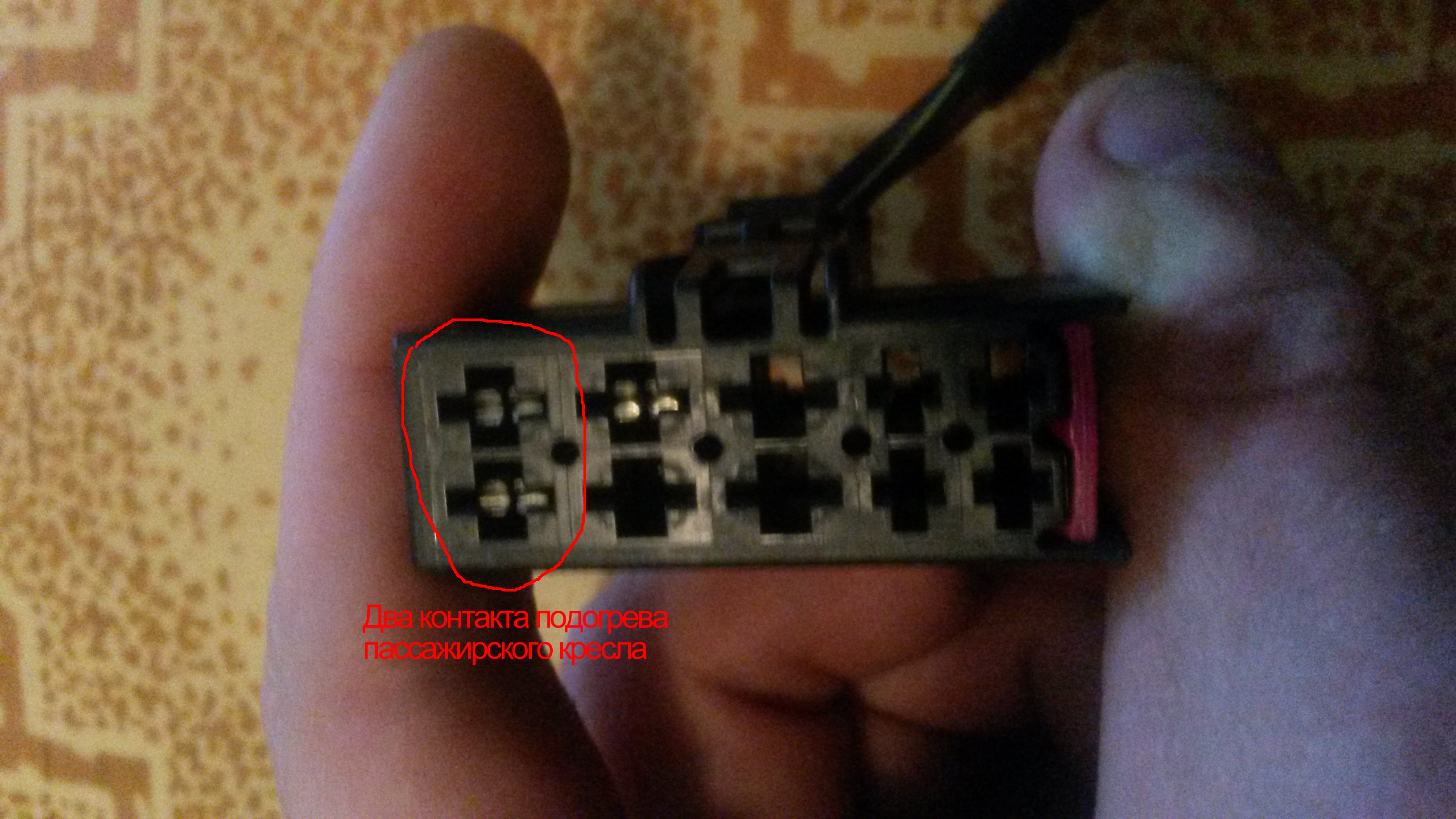

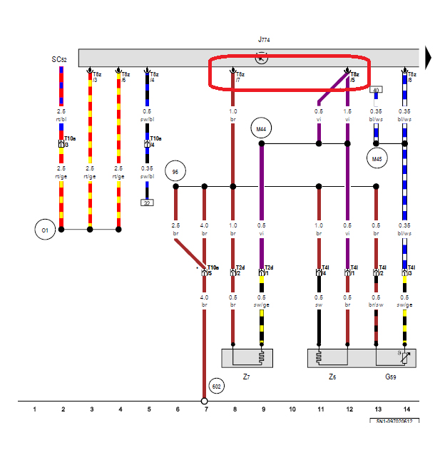

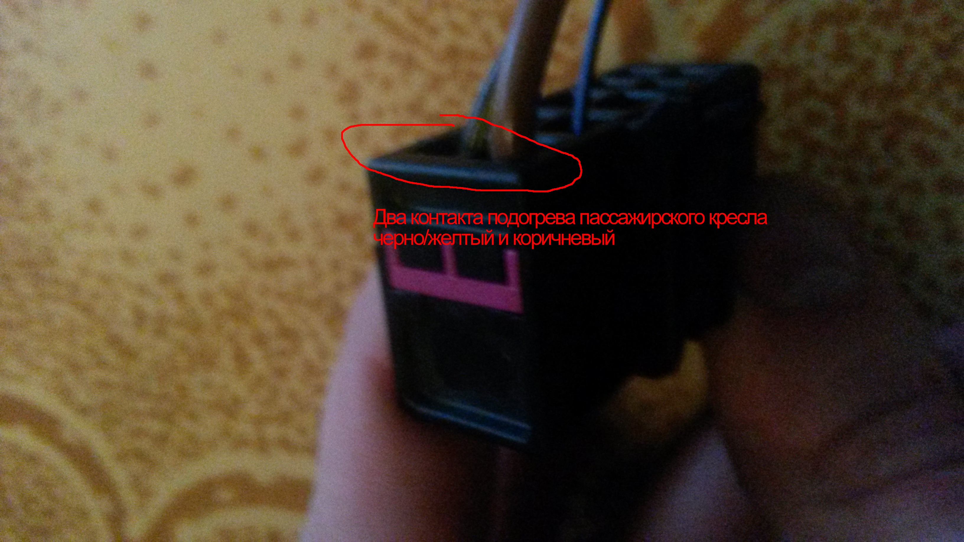

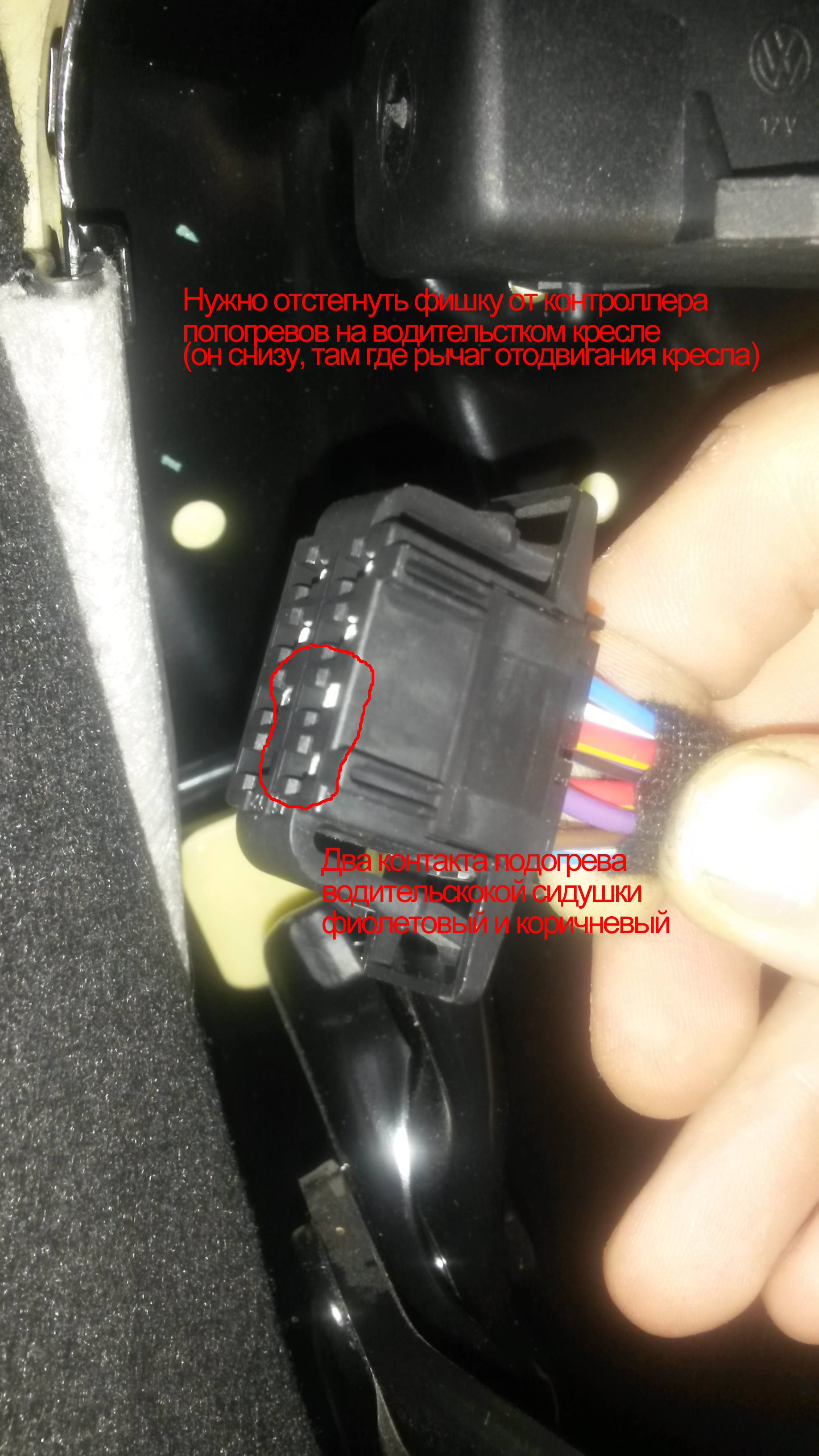

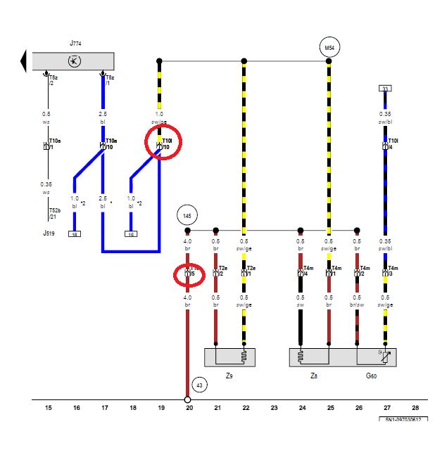

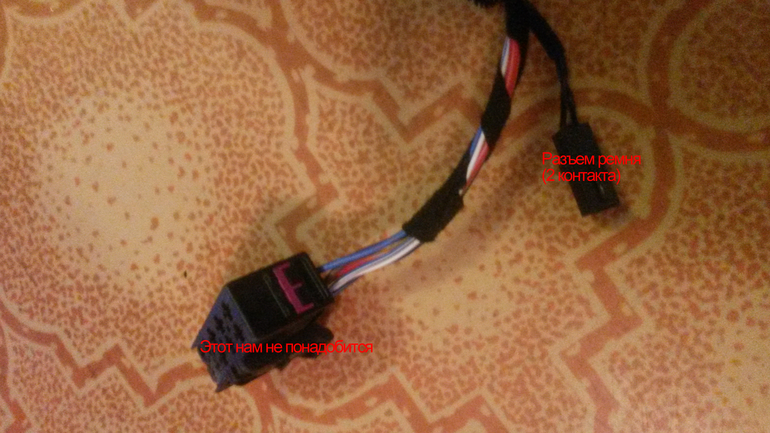

Электрика.
У тиговских сидушек куча всего напихано, нам это все не нужно. Поэтому подключать все довольно просто. Водительское нужено два проводка с клемами на датчик ремня и два проводка на попогреи. На пассажирском только два проводка на попогреи.
Попогреи это белые разъемы, датчик ремня зеленый.
Греют тиговские сидушки очень круто, даже если не переделывать, а просто подключить к поликовскому контроллеру.
Вероятно наш контроллер управляет током текущим через попогреи.
heater1.jpg [ 174.61 КБ | Просмотров: 6939 ]

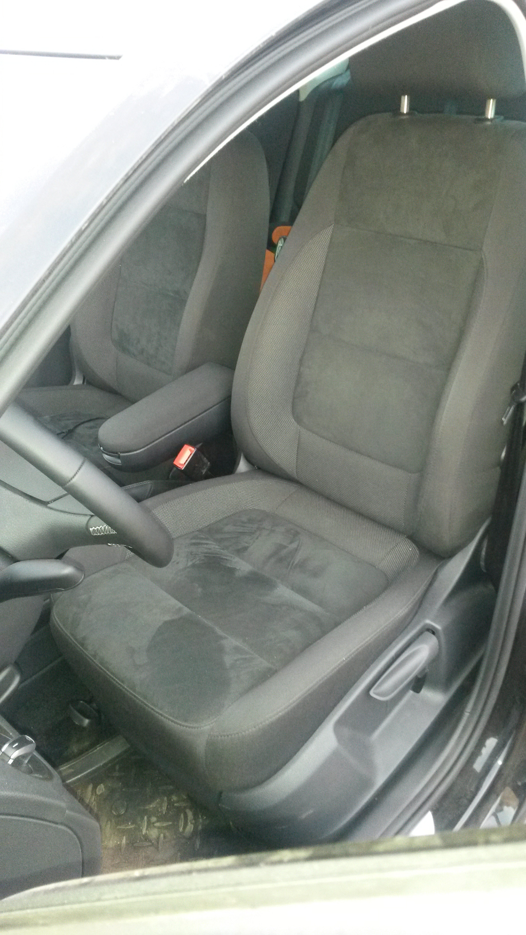

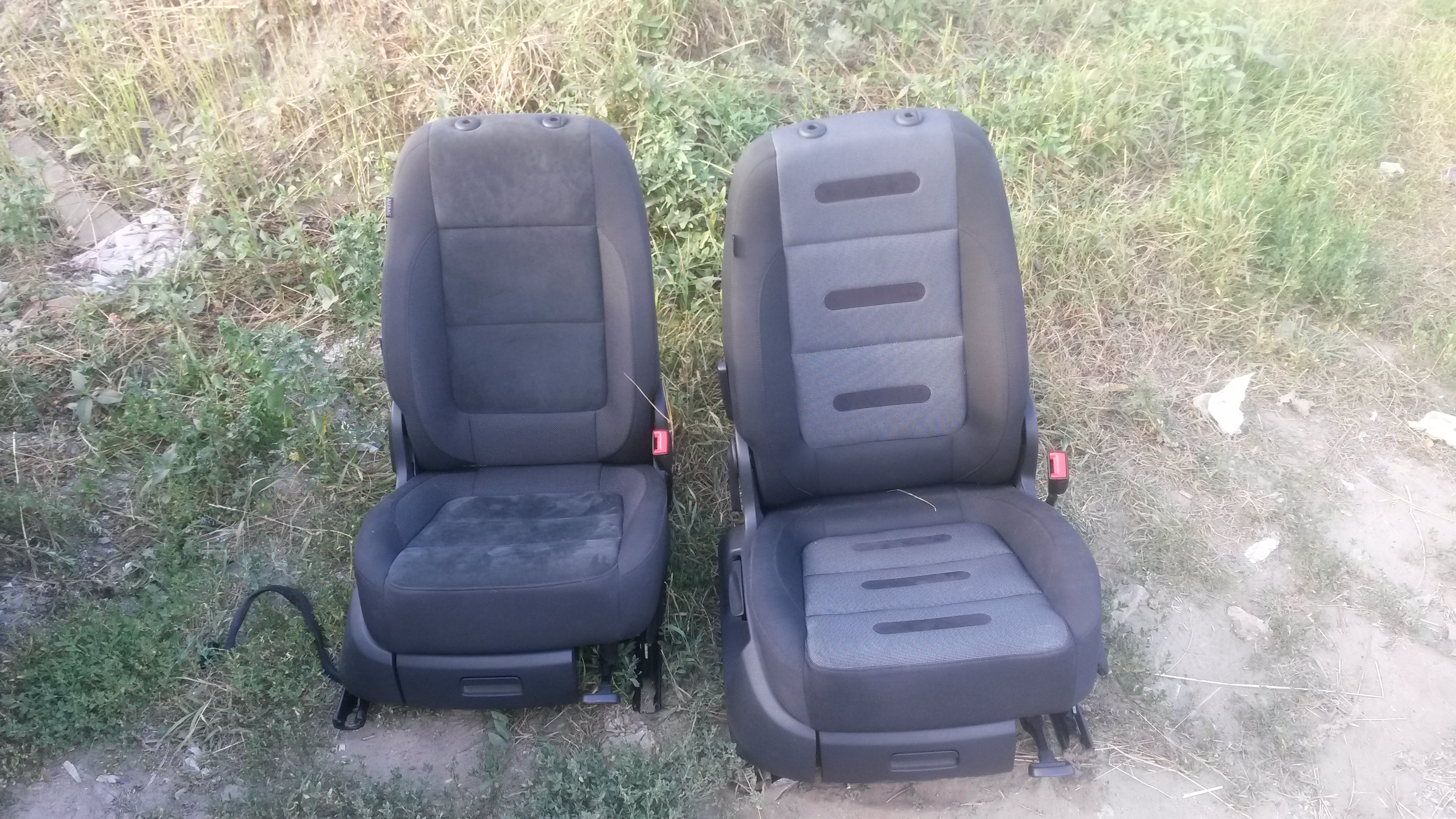

Вот фотки самих сидушек.
Добавлено спустя 6 минут 54 секунды:
Сидушки реально удобные с кучей плюсов в виде столиков, ящичков, регулируемого поясничного упора, складываемого пассажирского сидения.
Их можно легко найти на тигуанклубе, за небольшие деньги.
Т.к. там много кто на кожу меняет (20-30тр комплект кожаных сидушек), а старые продают за 5-10т.р.
20140715_200729.jpg [ 1.65 МБ | Просмотров: 6937 ]
20140715_195045.jpg [ 2.41 МБ | Просмотров: 6937 ]
20140715_214437.jpg [ 1.44 МБ | Просмотров: 6937 ]
20140715_2143073.jpg [ 479.95 КБ | Просмотров: 6937 ]
