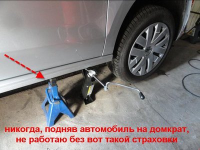

Grey_rnd,
Ни в коем случае не хочу вас учить, просто пытаюсь обратить внимание на некоторые нюансы
Судя по вашему фото перед установкой домкрата, под пятку домкрата ни чего не подкладывали ?, правильно ?
Я например всегда подкладываю (даже на асфальте ) квадратный брусок потолще. ;)
Ну и такого тоже не делали
viewtopic.php?p=219221#p219221
Завтра сфоткаю где я менял зимние колёса на летние, машина стояла не на ровной площадке, а чуть под уклоном.

(((( да к сожалению этот момент я упустил...надо было подложить чего нить.
Страховку не ставил, колеса всегда подкладываю в качестве страховки... Да честно говоря я с такими домкратами дела имел крайне редко, у меня штатный (на другом авто) отечественный "ромбик" был, с ним проблем не было.
Из заменителей я вижу на сегодня только "бытылочный" домкрат 2 тонны... к нему доску 25 х 25 см под низ и кусок толстой резины 15 х10 см под порог....
