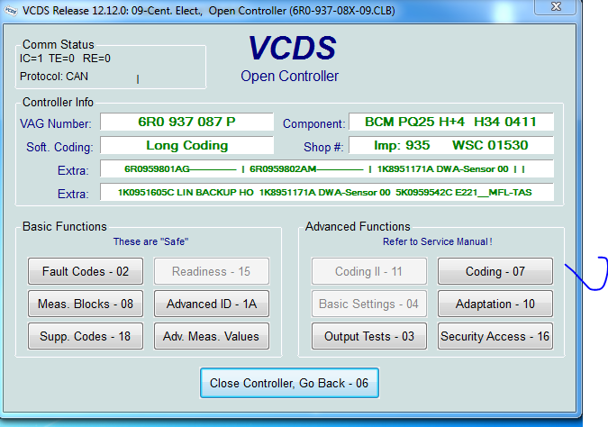

Сегодня пришёл, шнур решил опробовать. По нечаянности что то включил а может и нет... сделал скриншот действий, посмотрите что это такое?
Работа с адаптерами VAG-COM, VCDS: допы, функции, ошибки (+)
Снимок.PNG [ 93.1 КБ | Просмотров: 5923 ]
Снимок2.PNG [ 83.66 КБ | Просмотров: 5923 ]
Снимок3.PNG [ 109.82 КБ | Просмотров: 5923 ]
На этом скрине скопировал какой то кода выше и вставил ниже в new code... и нажал кнопку Do it. Что от этого может поменяться?
Снимок4.PNG [ 117.55 КБ | Просмотров: 5923 ]
Ничего. Что было то и стало.
dim2013, вы методом научного тыка делаете? Если поищите на форуме, то есть большая инструкция от AUDEL как что и куда тыкать :)

Все уже разобрался сам, даже включил Помощника в гору (отличная вещь, сразу же проверил)
dim2013, это каким образом? Можно инструкцию?
