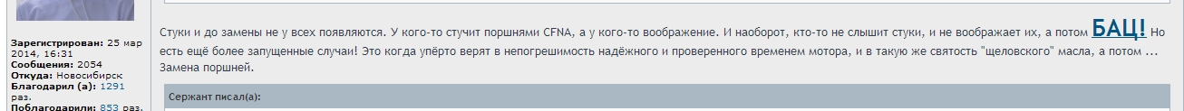

Плохо...совсем плохо ..когда человек не может мыслить дальше своего носа.... :lol: :lol: :lol:
Посторонний шум в двигателе? Обсуждение проблем и их решение
123.jpg [ 92.24 КБ | Просмотров: 5294 ]
