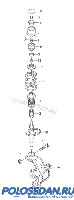

а можно циферки того что надо еще заменить.
Комментарий к файлу: а можно цифрами указать что еще надо заменить.
Замена амортизационной стойки передней подвески.
CImage.ashx.png [ 29.37 КБ | Просмотров: 9348 ]

Поз. №6 - опора амортизационной стойки верхняя, 6J0 412 331 C;
Поз. №2 - упорный шарикоподшипник, 6R0 412 249;
Поз. №3 - буфер отбоя, 357 412 303 F (если старый в норме, можно не менять);
Поз. №10 - газонаполненный амортизатор, 6RU 413 031 B;
Поз. №5 - гайка шестигранная самоконтрящаяся М14x1,5, N 903 536 04;
Поз. №13 - винт со скругленной цилиндрической головкой, внутри TORX, M12x1,5x80, N 909 548 02;
Поз. №14 - гайка шестигранная с буртиком, самоконтрящаяся, М12x1,5, N 101 064 02.
Если будете менять пружины, то посмотрите цветные метки на них. Зная количество цветных меток и их цвет, я могу уточнить артикульный номер пружины.

В мануале написано менять еще помимо вышеперечисленного крепежа
- Гайки крепления шаровой опоры к рычагу передней подвески (3 шт.)
- Гайка крепления стойки стабилизатора поперечной устойчивости
- Гайку ступицы
- Гайку (9 позиция схемы)
Так ли это?
Как то я засомневался.........
Мануал от "Третьего Рима" из клубного магазина.
Зарегистрирован: 03 фев 2013, 16:19
Сообщения: 36
Откуда: Нижний Новгород
Почитай темку про установку пакета плохих дорог ( проставок под пружины с увеличением клиренса). Там всё расжёвано что менять, что откручивать и как. Когда сам менял стойку амортизатора и ставил проставки впереди, шаровые не откручивал, гайку ступицы тоже не трогал. С помощником всё реально сделать за 5-6 часов, при наличии инструмента конечно.
