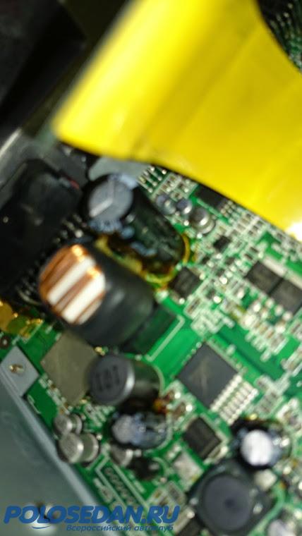

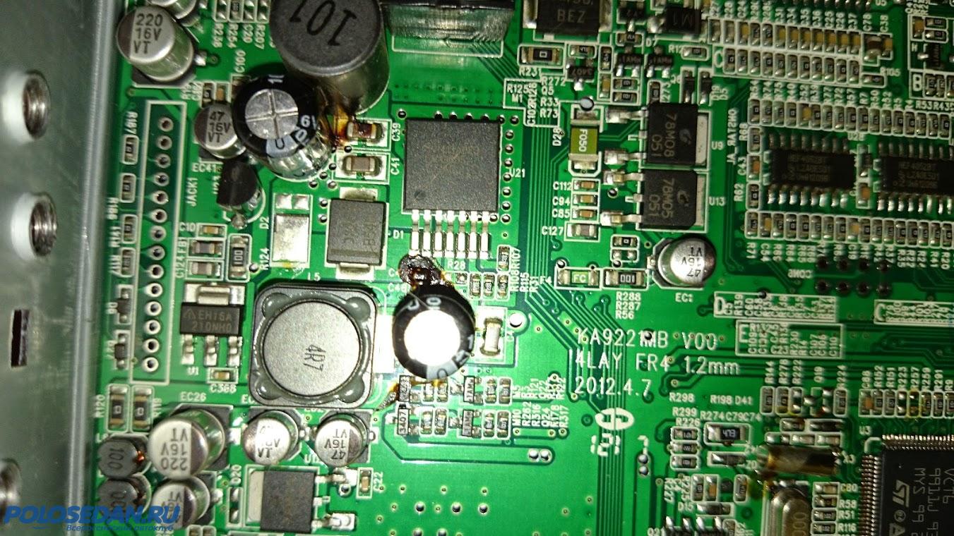

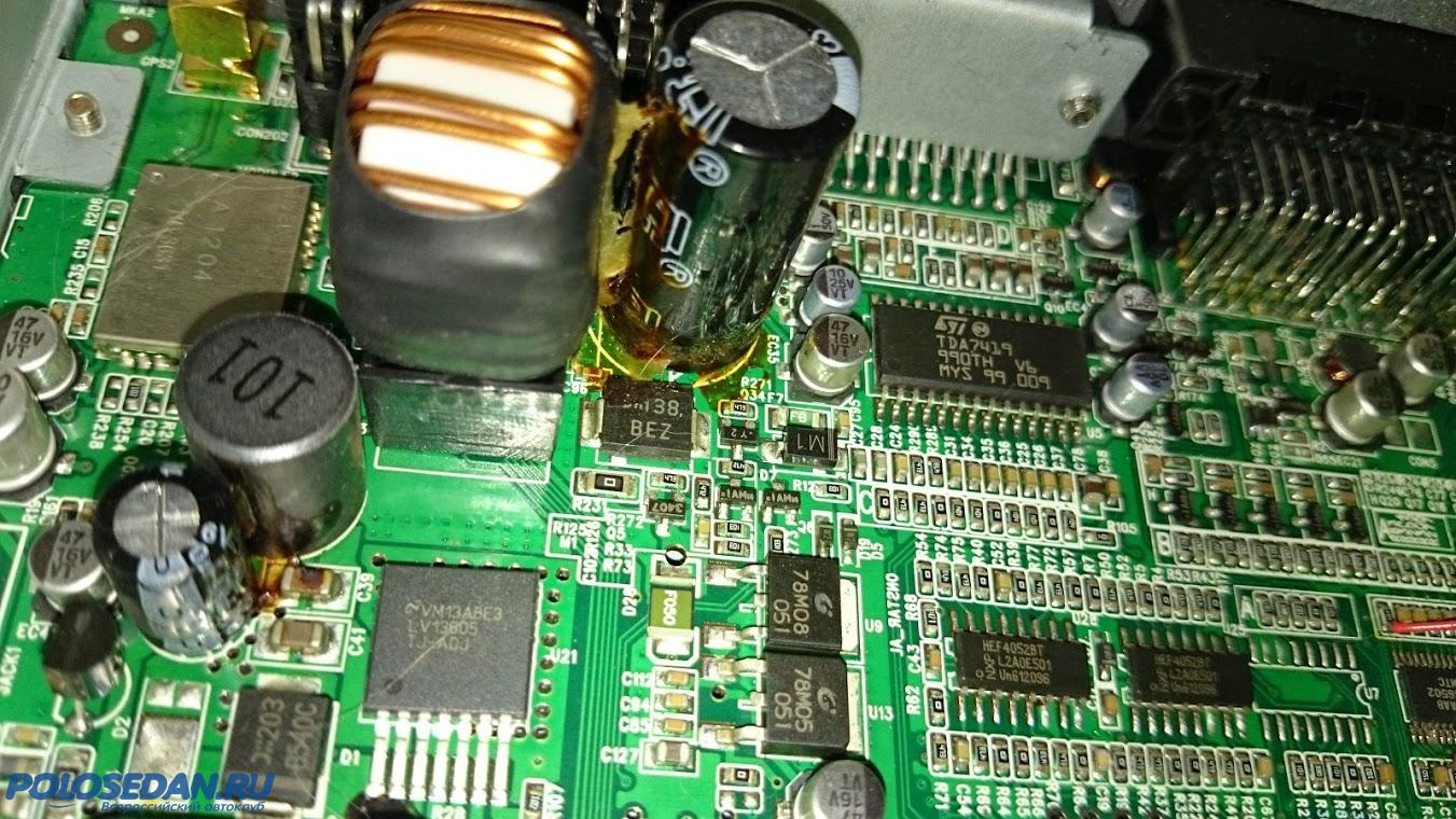

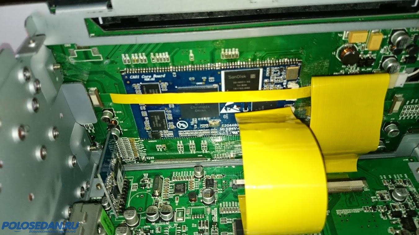

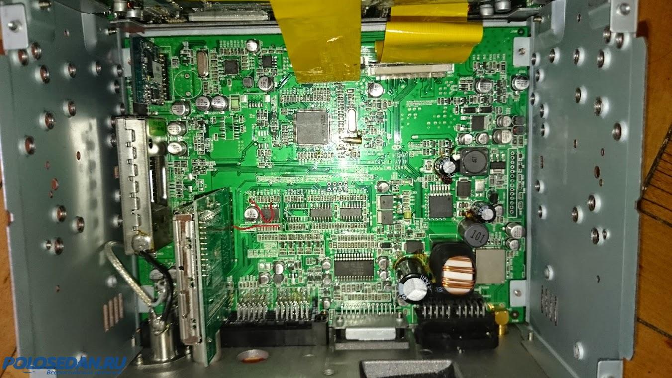

Всем привет!
Девайс перестал включаться сразу при включении зажигания, включался только через 10-15-25.. минут, а потом и через час перестал(в течении недели). Я предположил, что стухли конденсаторы у блока питания
Вот описание, в момент, когда я ее только поставил.
http://www.drive2.ru/l/1247362/#post
ниже выложил фотки потрохов, посмотрите, пожалуйста.
Оказывается у меня CA02 Core Board ver. 03 =)
Буду перепаивать. Ну и внутренности всем показать)
