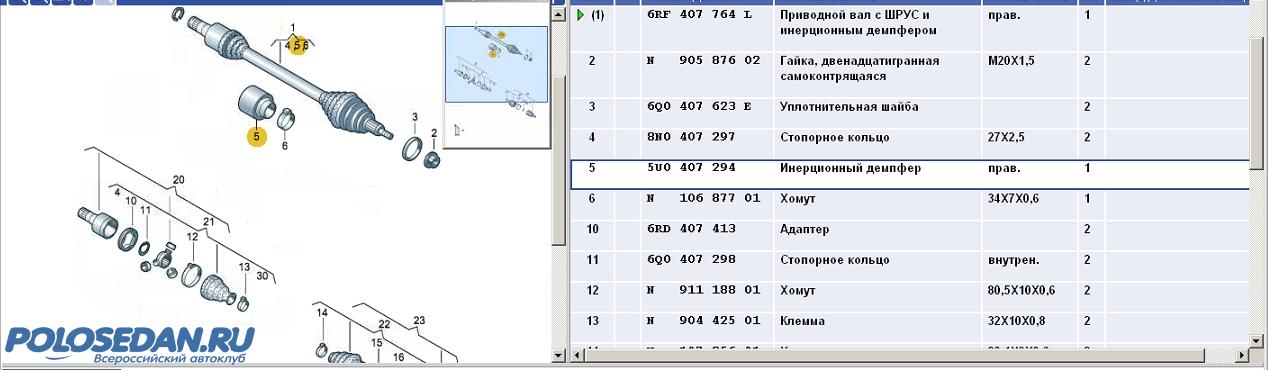

У меня сломался Вал привода со Шрусом.
По ETKE показывает что вот такие типы:
6R0 407 764F или FX
Мастер говорит что 6RF 407 764L
мой вин XW8ZZZ61ZDG044382
Подскажите срочно надо, завтра ехать или не ехать забирать запчасть.

6R0 407 764F - 14 832,98р.
6RF 407 764L - 27 790,90р
даже не знаешь что и посоветовать.
действительно по каталогам бьётся F
Зарегистрирован: 30 янв 2014, 20:15
Сообщения: 7
Откуда: Липецк
Дело в том что 6RF 407 764L такая деталь тоже в ETKA есть и все её различие это присутствие какого то инерционного демпфера.
6R0 407 764F или FX
Мастер говорит что 6RF 407 764 L
Сломанный вал с инерционным демпфером (резиновая втулка на валу между "гранатами", как на картинке выше)?
Вообще, откуда мастер взял, что 6RF 407 764 L? Прочитал на этикетке сломанного вала?
Пусть объяснит, поскольку, насколько знаю, всю конвейерную жизнь ставили 6R0 407 764 F.
