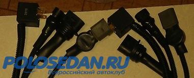

у меня, впринципе, сломалось крепление (одно из "ушей") левой фары. Оказывается, увидел сейчас, есть ремкомплекты как-раз ушей для фары, буду заказывать сейчас в Экзисте ... левой фары 6RO998225. Это оригинальный ВАГовский ремкомплект. Дороговато конечно ...Аналогов не нашел.
А кто подскажет артикулы штекеров, которые на фото, для переходников на фары от хетча ?
Номера (артикул) фар на Polo Hatch 6R и пинов (разъемов)
фишки.jpg [ 22.5 КБ | Просмотров: 9056 ]
вот он и подскажет...Ro....maN
Вот и я хотел бы, чтобы Ro....maN прояснил по позициям 1 и 4:
1. Ответная часть (папа) на 3-х штекерный разъем белого цвета (ближний + дальний свет седана) с артикулом 161 941 165 - нужен номер реле!!!
2. Ответная часть (папа) на 2-х штекерный разъем черного цвета (габаритные огни седана) с артикулом 5X0 973 702 - 0555.102.2 вюртовский разъем (смотреть здесь).
3. Ответная часть (папа) на 2-х штекерный разъем черного цвета (поворотники седана) с артикулом 1J0 973 722 - это разъем 8D0 973 822.
4. Ответная часть (папа) на 3-х штекерный разъем черного цвета (электрокорректор фар седана) с артикулом 1J0 973 723? Ответной части в ETKA не нашел, но судя по внешнему виду очень подходит разъем 1J0 973 803 (или он не влезет из-за разных расстояний между контактами в корпусе?)
Ro....maN и Wowik[c@$peR] наверно используют 7M0919376 - это датчик уровня омывайки - его аналоги, который переделывают.
Просим, просим, просим дать пояснения!!!
mister_hat, viewtopic.php?f=131&t=11114#p371677 эту информацию мне дал Wowik[c@$peR], за что Вове большое спасибо, да простит он меня за разглашение этой инфы, но она очень нужна форумчанам.
Странно, он же 2-х штекерный, а надо 3-х штекерный. Откуда лишний контакт взять?
Макс, эту тайну уже давным давно разгласил Роман =)))) а я тупо ей поделился, я честно лишь один раз использовал этот "аналог". Всё же я за вандальное поторшение корпуса от корректора.
А третий контакт надо ручками допиливать.
