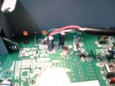

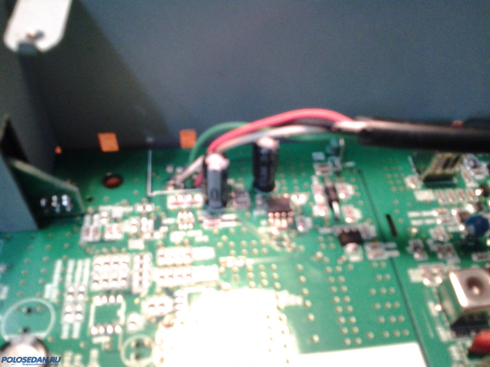

Добрый вечер, пытаюсь сделать USB, вроде все припоял, появилась надпись, а потом отключаеться, пробовал 2 флешки ноль реакции, микросхема STMPS2171 MTR ST
Доработка входа AUX и USB в RCD 30
Фото0274.jpg [ 905.78 КБ | Просмотров: 8598 ]
Фото0273.jpg [ 783.38 КБ | Просмотров: 8598 ]
Фото0270.jpg [ 750.98 КБ | Просмотров: 8598 ]

alex1303, ищи еще флешки. У меня из 7 только 2 заработали. На остальных такой же диагноз как у тебя.
Рабочие флешки: silikon power 32gb и pq1 1gb

Проверь правильность D+ D-, cопротивление от пайки до контактов разъема, включая землю, шлейф CD. Загорается ли индикация питания (если есть) на флешке?

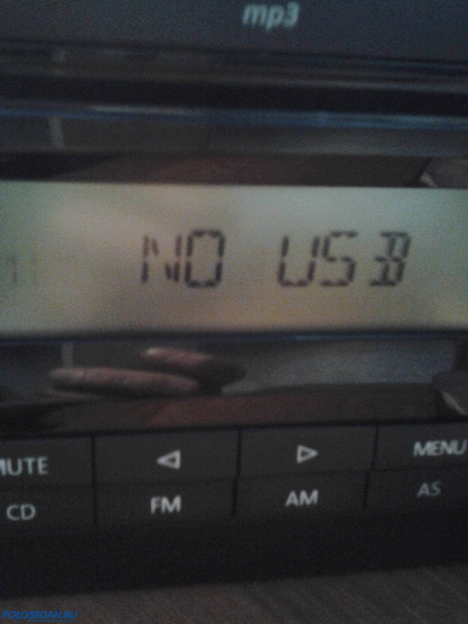

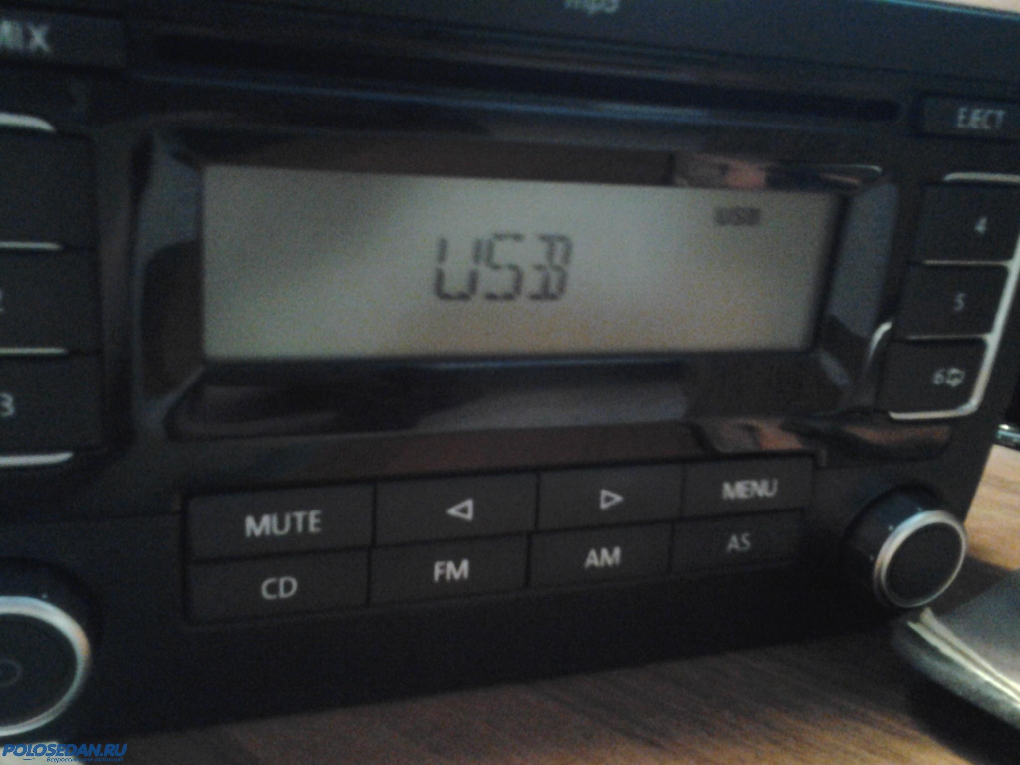

Вчера слушал с флешки, всё нормально....сегодня вставляю флешку - 12_1 и у меня всё опустилось, всего как день порадовался нужному девайсу и на тебе, оттанцевали ноги танго :-( ........я другую флешку взял,накидал музыку, вставил - фу-у...заработала.
А вчерашняя флешка ни в какую,что я только с ней не делал и форматировал и перезаписывал - молчит и всё. По мигающему глазку на флешке такое ощущение что запустится не может....
Бывает такое ?
Кстати у супруги взял ещё одну флешку для пробы , всё нормально и эта работает....уже не стал третью брать проверять....

Вроде как разобрался..... heat
Сегодня по приезду в деревню решил ещё раз попробовать и.....всё заработало. cheer
Кабель USB длиной около 1 метра, видимо это как то сказывается на передаче сигнала при пониженной Тнв.
Вчера было -10*С и машина простояла 6 часов, остыла и вот результат уже не читает.
