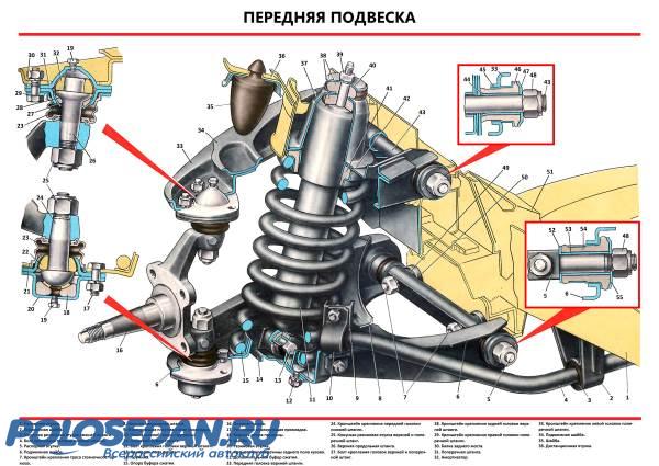

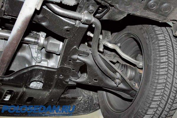

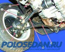

Вернусь к платформам:
в 2101 передняя подвеска состояла из двойных поперечных А образных рычагов. довольно круто и недешего по современным меркам. высокий комфорт. Собственно комфорт передней ходовки жигулей может подтвердить любой, кто на них ездил.
у 2108 примитивная полуспортивная подвеска. кованый рачаг на растяжке. верхняя, вечно стучащая рейка. нет подрамника. Зубило. Зубодробильная подвеска, вибрации и неплохая управляемость на 1984год... годы идут.... 30лет минуло...
А какая современная компоновка у бюджетного авто на данный момент.
По сути это возвращение к истокам. к 2101.))) роль верхнего рычага теперь выполняет стойка "макферсон", нижний А-образный рычаг остался на своём месте, рулевое переехало вниз, всё шасси крепится к прочному подрамнику. сухо и комфортно)))
НИКТО на данный момент конструкцией а-ля 2108 не заморачивается. ну окромя кЫтайцев, со всякими Смайлами... это нетехнологично и неприемлимо в плане комфорта людей.
