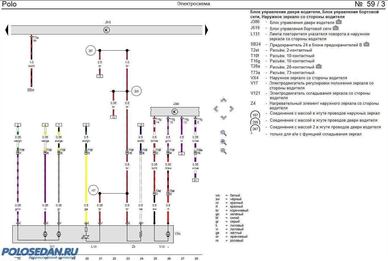

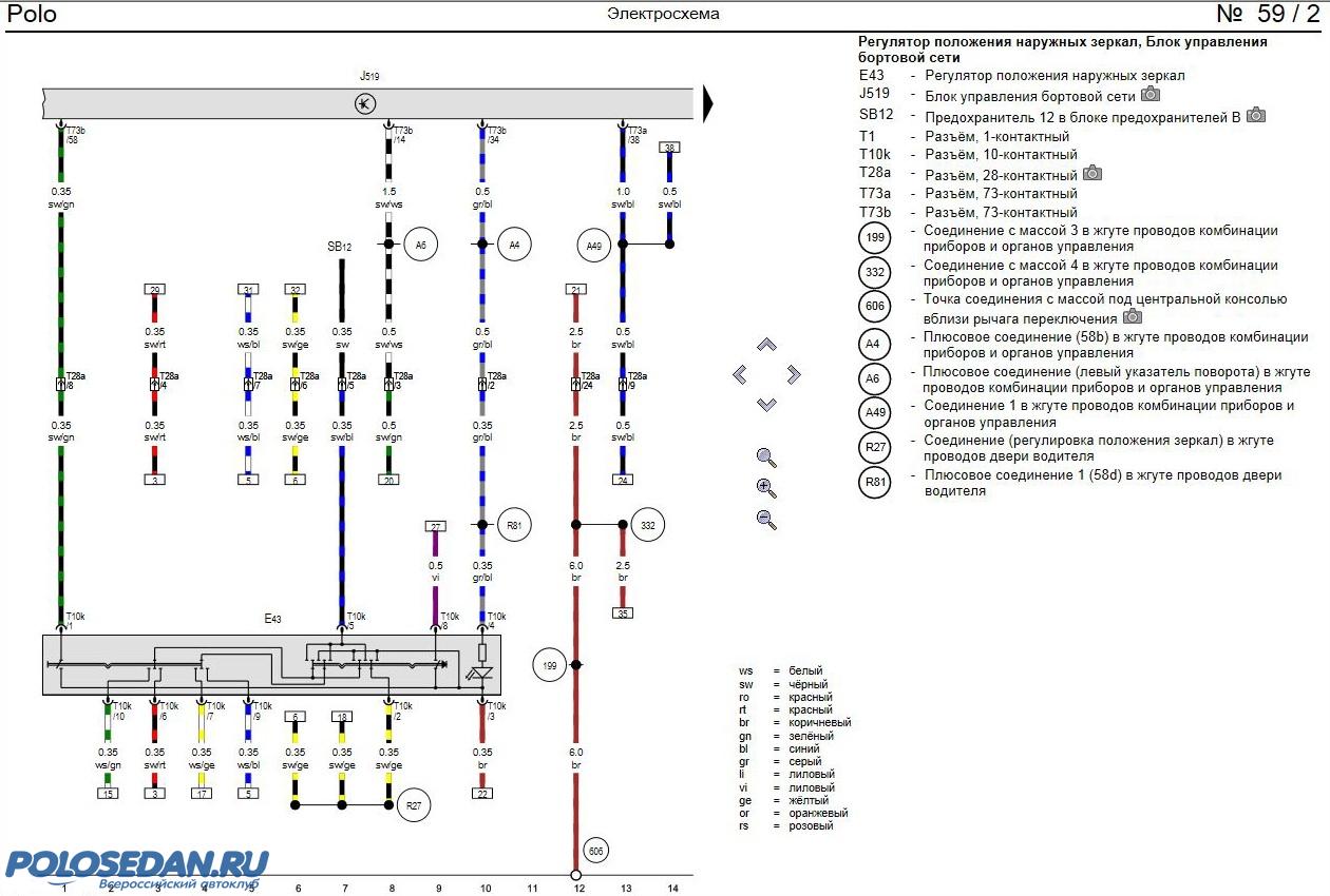

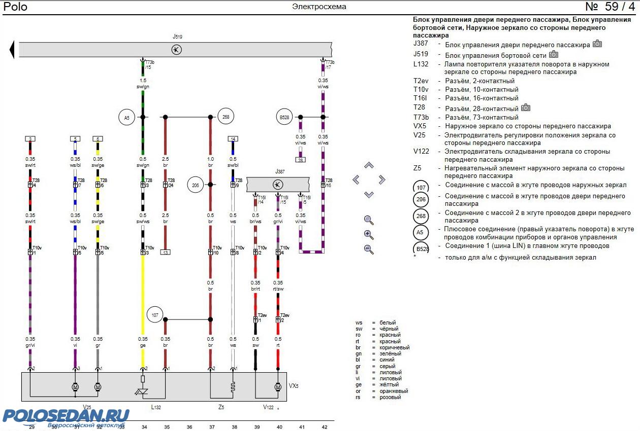

Собственно приобрел зеркала с указателями поворотов и приводом складывания. Как реализовать управление этим девайсом? Может кто скинет электросхему. Заранее благодарен.
Держи:
Зеркала боковые от хэтчбека
1.jpg [ 253.97 КБ | Просмотров: 5080 ]
2.jpg [ 220.86 КБ | Просмотров: 5080 ]
3.jpg [ 255.49 КБ | Просмотров: 5080 ]
А вообще, вот здесь все схемы, скачай, пригодятся. ;)

Cпасибо, я думал может уже кто реализовал у себя. Хотелось бы на пальцах рассказ. Главный вопрос про механизим складывания, просто отдельную кнопку заколхозить? Про повороты - кто откуда брал?
Сообщения: 1127
Откуда: Мичуринск
Поблагодарили: 587 раз.
В оригинале складывается с помощью крутилки регулирования зеркала и обогрева, там еще 1 положение складования зеркал
