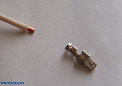

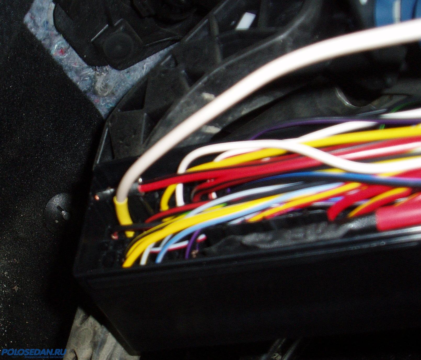

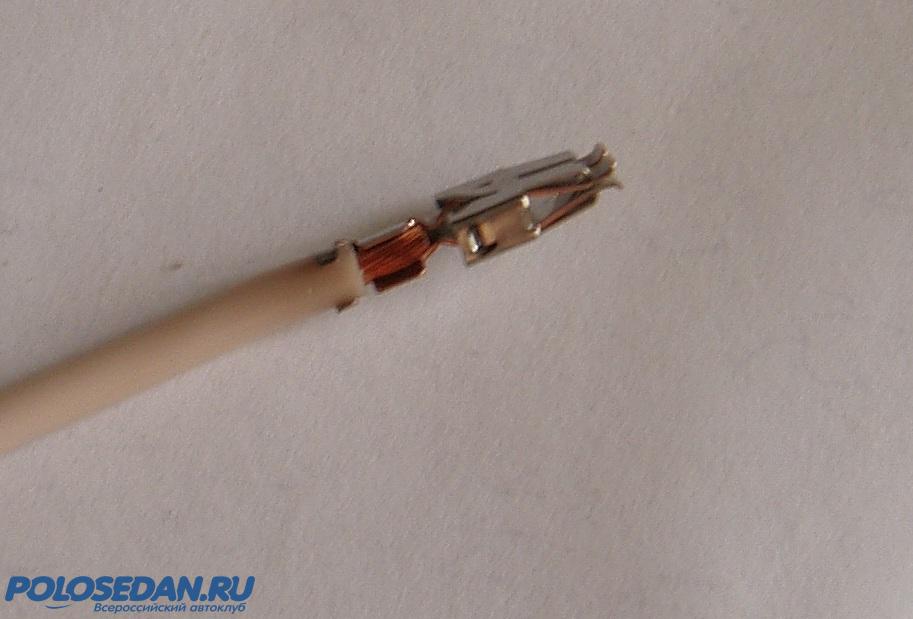

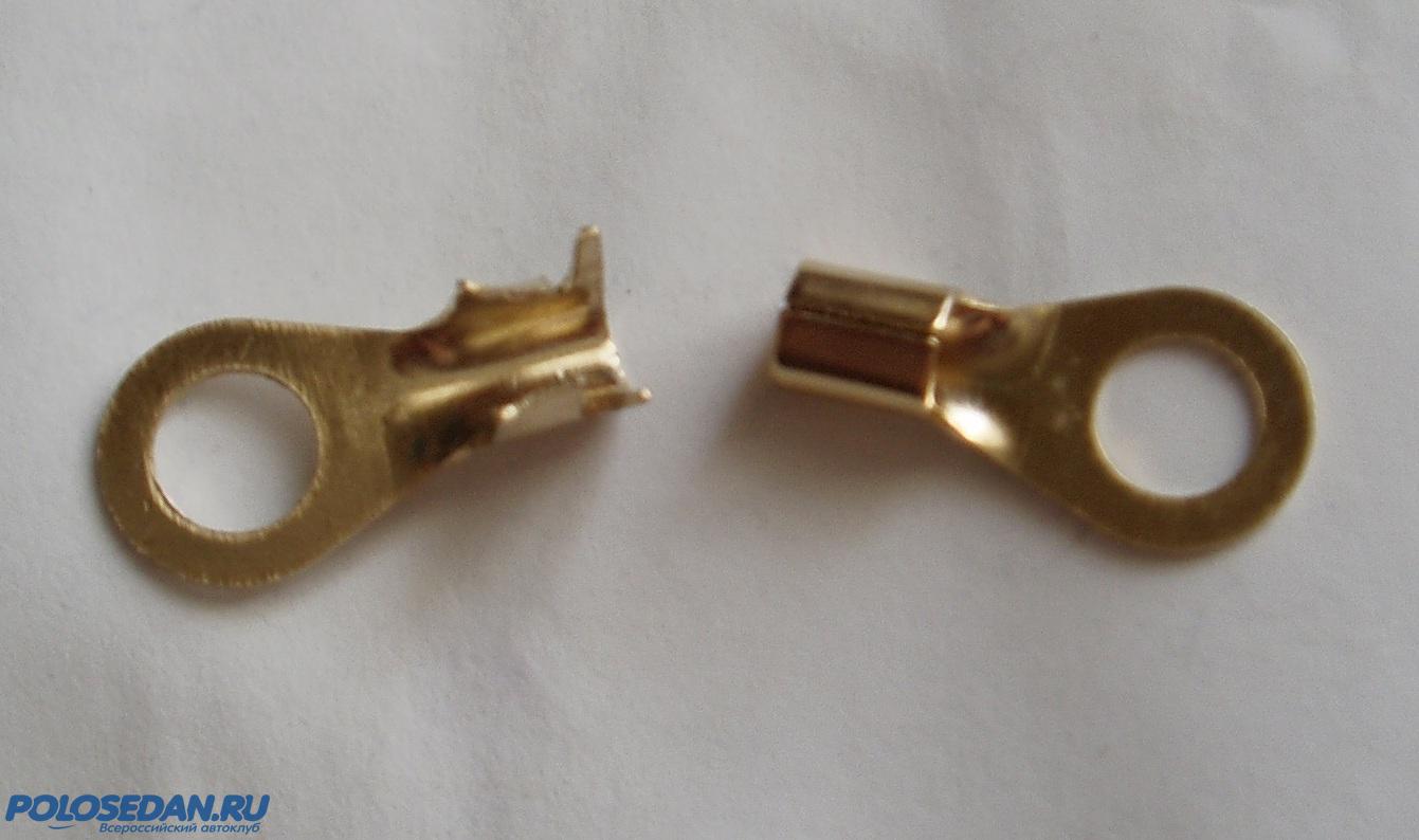

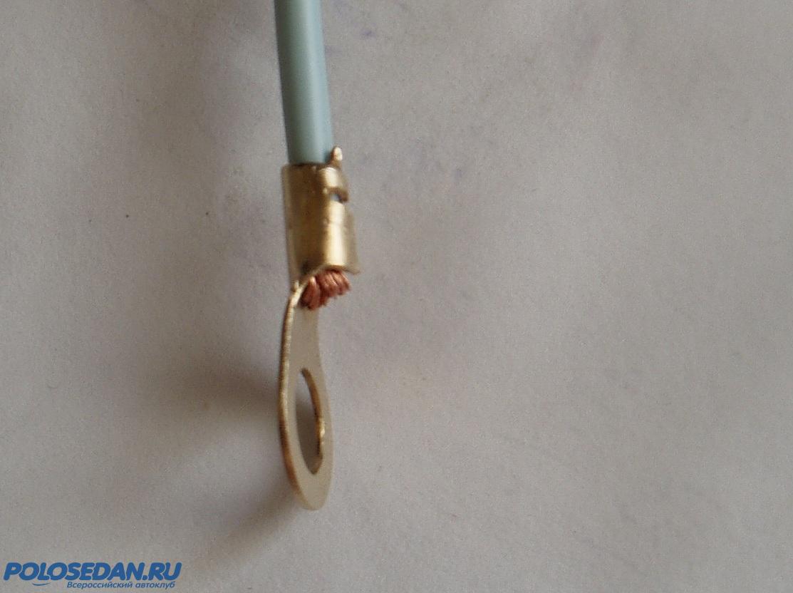

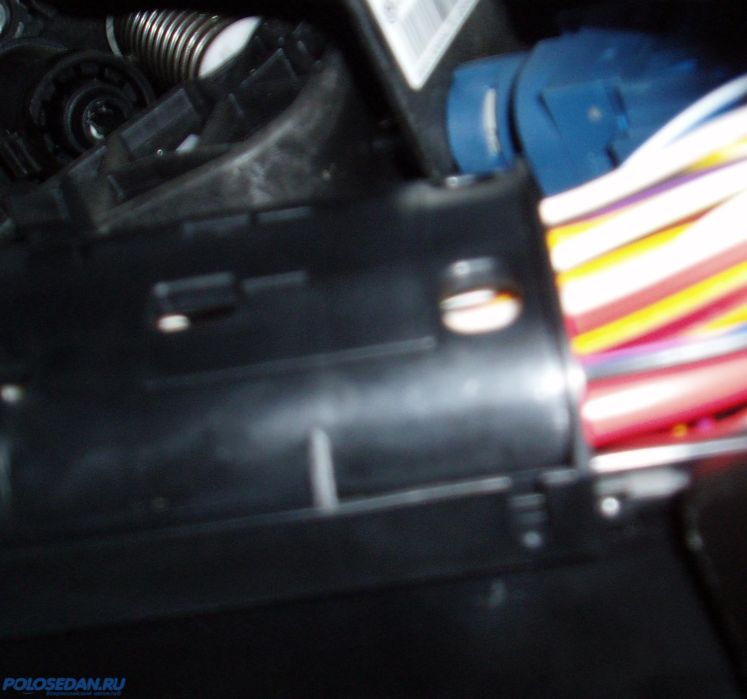

Два года ездил с блоком питания в розетке прикуривателя. В прошлом году подключил регистратор, не используя розетку и спрятав блок питания.
Для подключения используется следующее:
1) Провод ПГВА сечением 2,5 кв.мм (два длиной по 2м)
2) Контакт N907 327 03 (1шт)
3) Контакт N906 845 05 (2шт)
4) Ремонтный провод с двумя контактами 000 979 134 E (1шт)
5) Колодка 893 971 632 (1шт)
6) Колодка 4B0 971 992 (1шт)
7) Контакт с проушиной с отв 8 (1шт)
8) Винт, гайка М5 или М6 и две шайбы
9) Термоусадочные трубки
Нужно сделать следующее

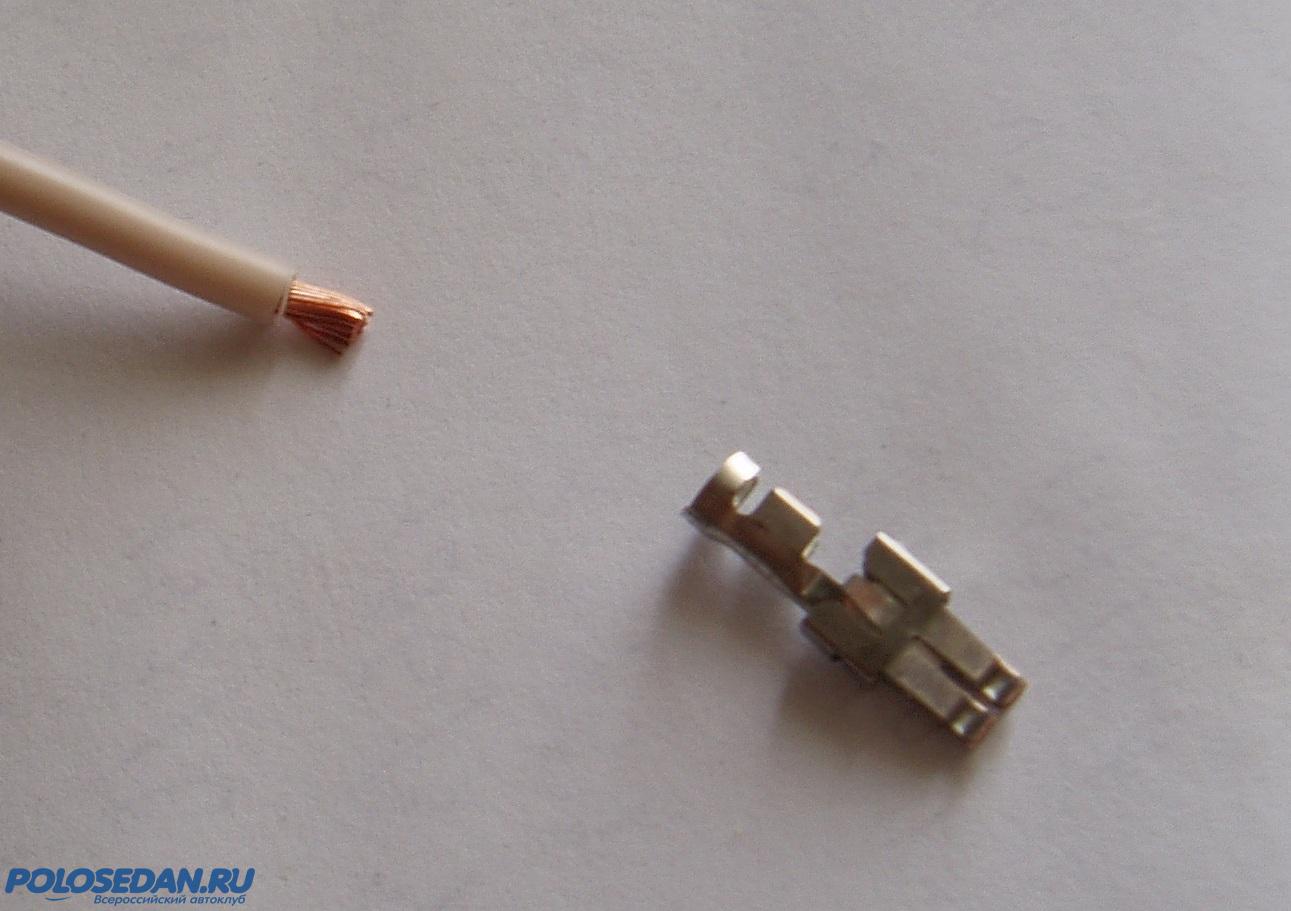

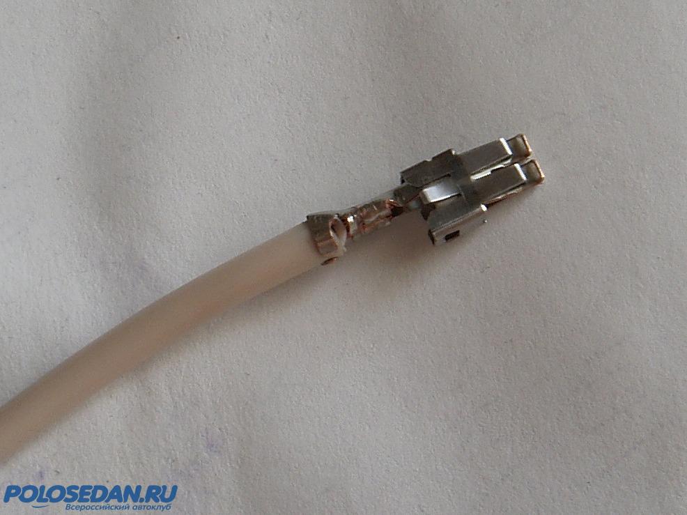

1. Разделываем провод и обжимаем контакт N907 327 03. (фото1-3).

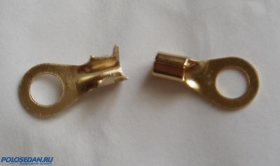

2. На другом обжимаем контакт-«проушину». Т.к. этот контакт предназначен для проводов больших сечений, пришлось его допилить, чтобы можно было обжать. Провод разделать лучше на несколько большей длине, а жилу согнуть и скрутить для увеличения сечения и более легкого обжатия. (фото 4-5).
3. Надеваем на места обжатия контактов термоусадочные трубки и усаживаем феном.

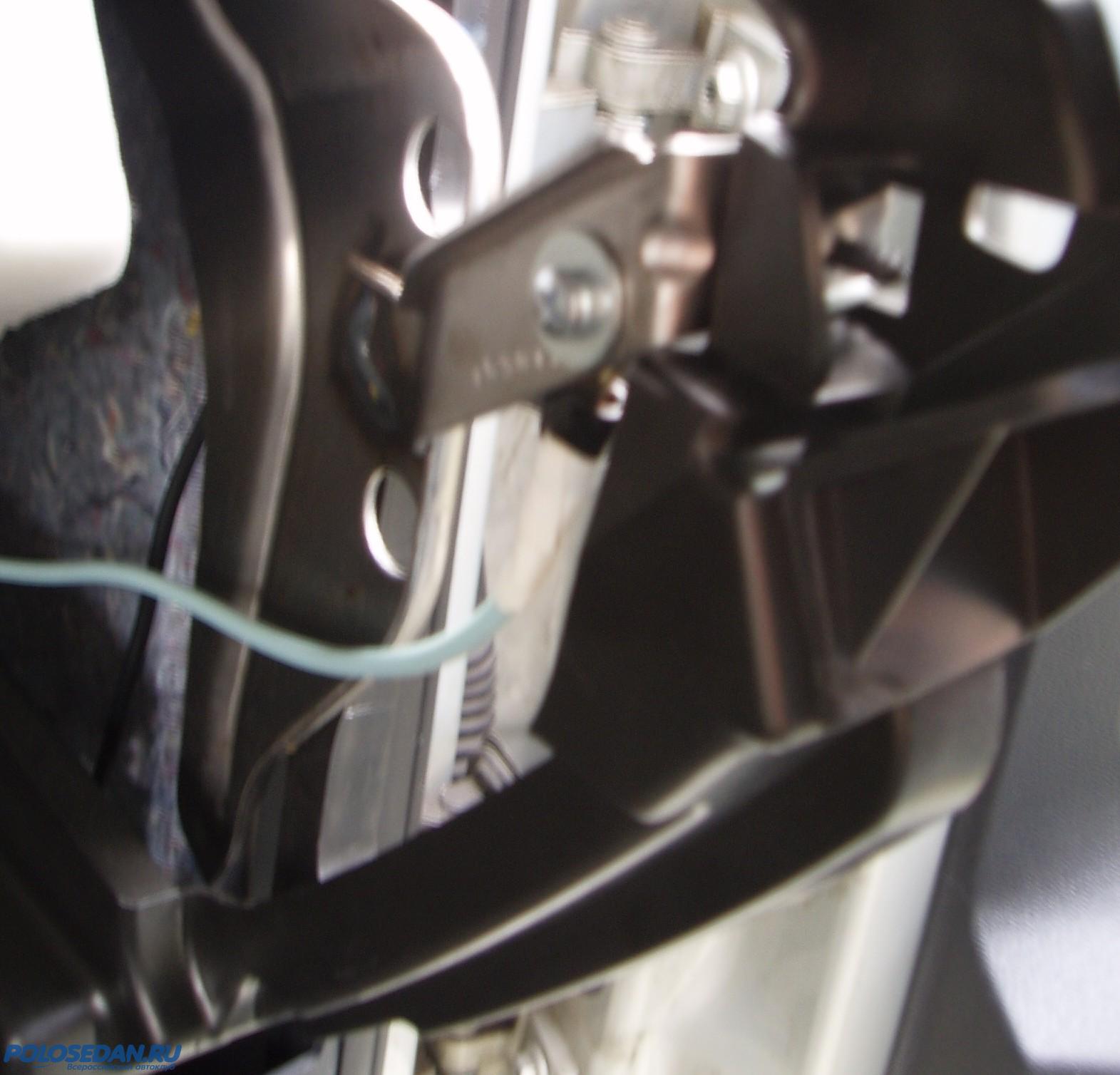

4. К минусу подключаемся через расположенный справа от «бардачка» кронштейн с отверстием, используя винт с гайкой и шайбами (фото 6). Можно подключиться в других местах, например, такой же кронштейн слева.
5. Для подключения к плюсу используем гнездо №41 блока предохранителей, куда вставляем контакт N907 327 03 с тыльной стороны, сняв сам блок и его заднюю крышку (фото 7-8). Стоит перед установкой проверить хорошо ли обжат контакт и как держится термоусадка.
6. Прокладываем провода нужным образом, обрезаем по месту и разделываем концы.
7. Надеваем черную и красную термоусадочные трубки, после чего обжимаем контакты N906 845 05 и усаживаем трубки феном.

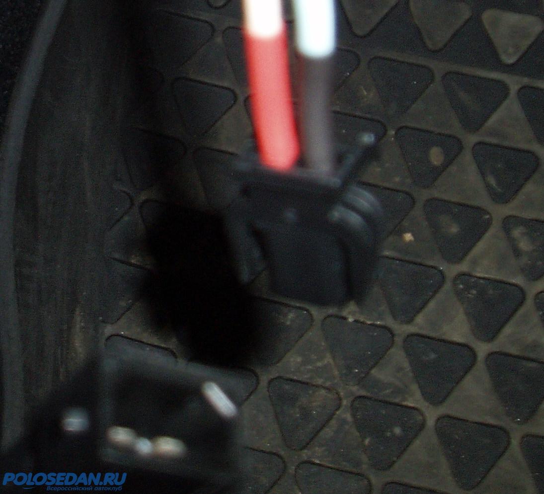

8. Вставляем контакты N906 845 05 с проводами в колодку 893 971 632 (фото 9).
Для изготовления ответного разъема разрезаем пополам провод 000 979 134 E, усаживаем термоусадочные трубки, вставляем контакты в колодку 4B0 971 992.
Свободные концы паяются к блоку питания регистратора. Можно не использовать корпус блока питания и паять непосредственно к плате. Если корпус остается, то для надежности в контактах следует выполнить отверстия, сделать скрутку и после пропаять.
Если получится найти контакты N 103 189 05, то можно не покупать провод 000 979 134E, а использовать ПГВА сечением 1 кв.мм.

Комментарий к файлу: Слева доработанный контакт, справа для сравнения исходный

Подключил рег на "постоянку" через 44 гнездо предохранителя (у меня хай), на др. конец поставил прикуриватель и воткнул регистратор (ничего не резал, не паял).

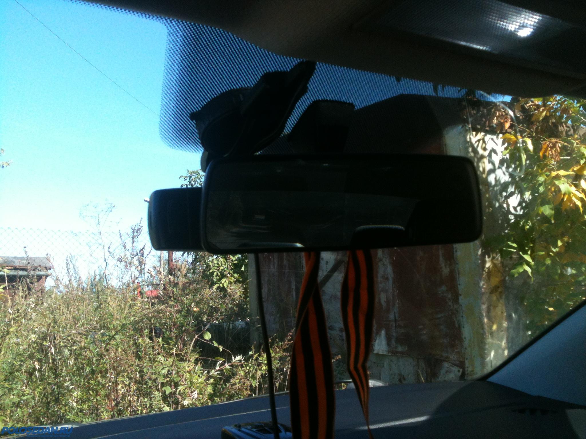

Всем привет. Решил так же поделиться своим выбором видеорегистратора Texet DVR-3GP . Место установки стандартное, за зеркалом заднего вида. Стоит обзору не мешает, хлеба не просит :-) , питается пока от прикуривателя, через выносной раздвоитель , все не соберусь подключить на постоянку, да и привык уже. Уже как два года пользования нареканий нет.
Комментарий к файлу: Вид из салона
Видеорегистратор - установка - выбор
IMG_0029.JPG [ 1.19 МБ | Просмотров: 6016 ]
Комментарий к файлу: Вид с улицы
IMG_0027.JPG [ 1.04 МБ | Просмотров: 6016 ]

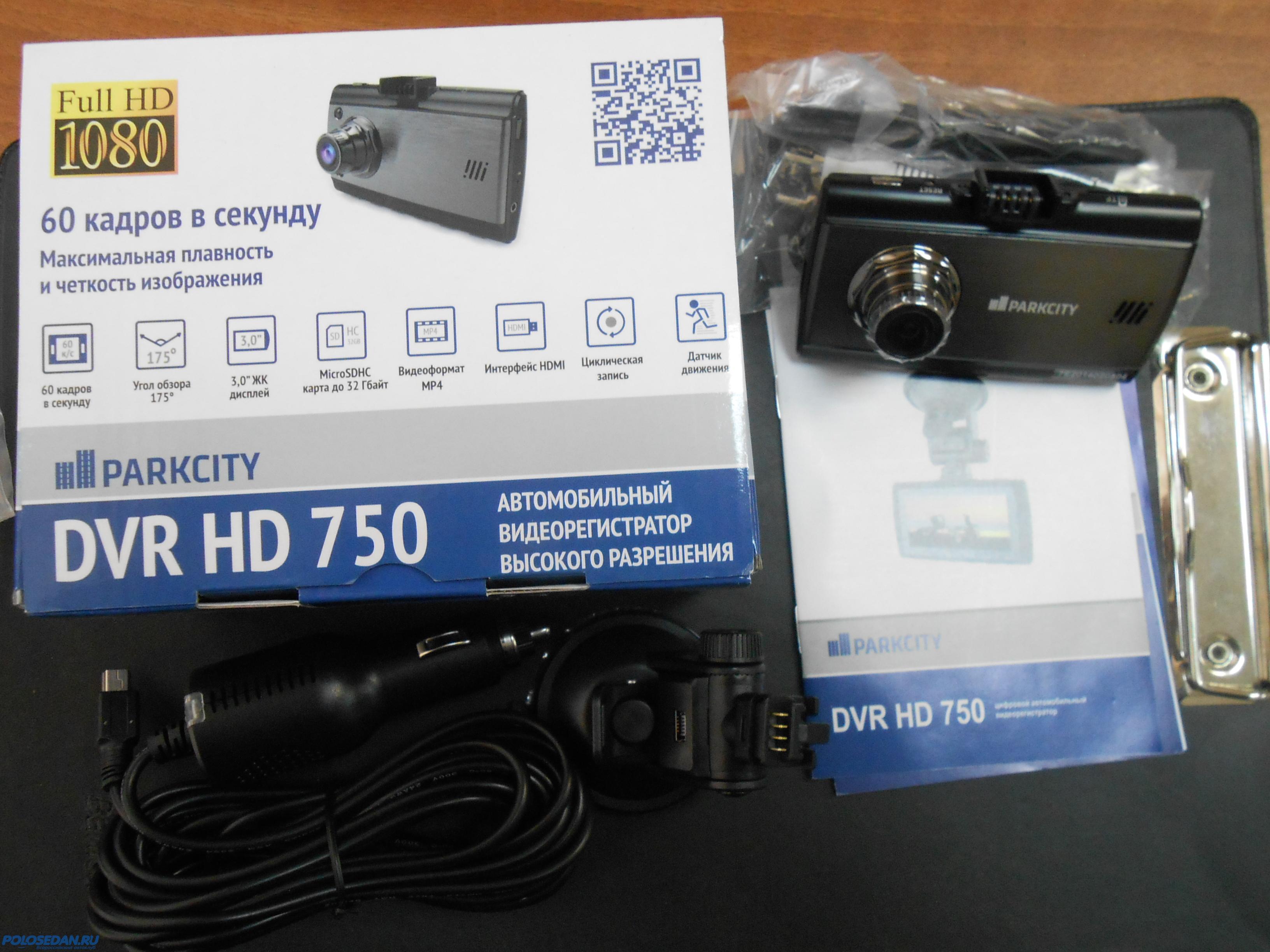

У меня стоит parkcity hd 750 уже пол года, никаких нареканий нет, отличное качество, разрешение FULL HD пишет в 60 кадров в секунду.

Минус... Слева в районе торпеды есть заглушка, под ней железка с дыркой как раз под маленький болт... Минус делал общий на реле дхо и регистратор

купил клемму, тут уже писали какая нужна, воткнул в 44 разъем - штатной сигнализации, у меня ее нет, гнездо свободно...и все, постоянный +

Выложил бы пару фотографией, что наглядно было видно что да как laie_68

Да без проблем, вот собственно говоря и parkcity 750

Мои поздравления , хороший регистратор, качество видео приличное, 60 кадров в секунду впечатляет respekt
