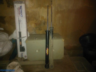

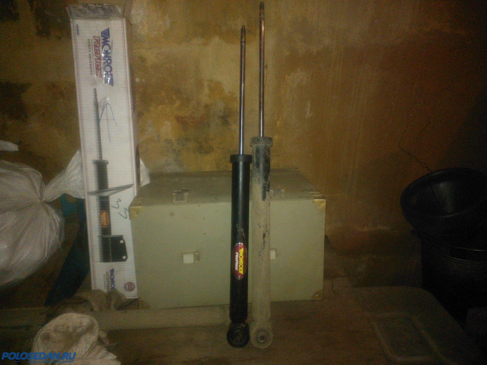

день добрый. в прошлом году попал на амортизаторы привезли аналог, монро Е 1309. оказались короткими где то на 3 см. поставил и обалдел от стуков при отбое. на след день снял от греха подальше.
С Уважением,Радик.
Можно при желании выточить удлинитель на шток или купить готовые. При таком раскладе 95% что будут ходить аморты нормально.
С Уважением,Радик.
Вот точно такое же несоответствие по размеру как и на фото. respekt

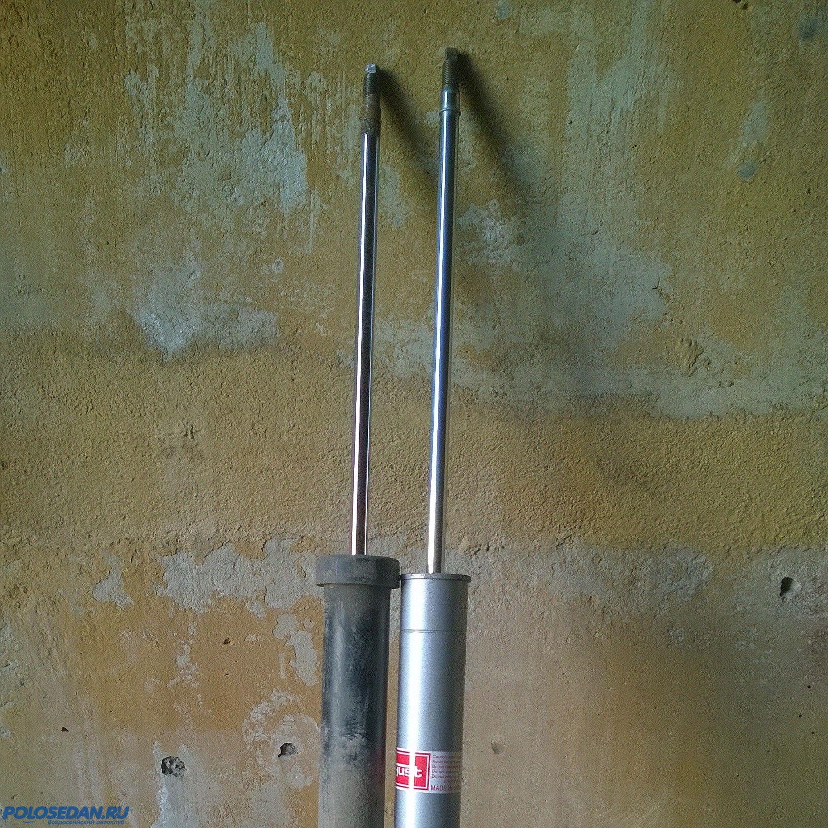

День добрый. поставил каяба 553232 (Амортизатор VW GOLF IV/SKODA OCTAVIA 96-03 зад.газ.VARIANT) размеры одинаковые с родными. но более жесткие. зад на пустой машине прыгает как "теннисный мячик". но меня это не напрягает.
Комментарий к файлу: фото только такое.
