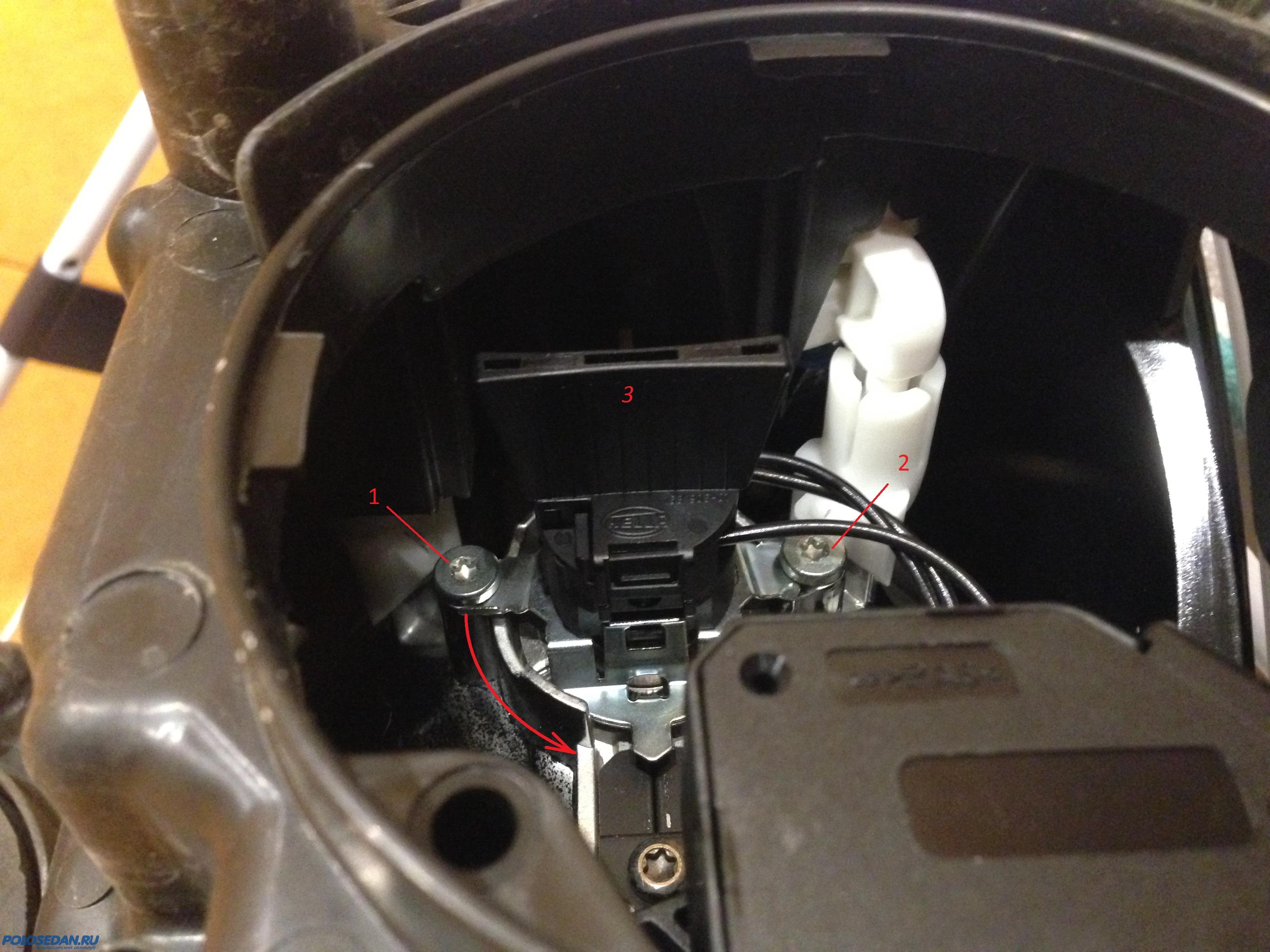

Отчет по замене ламп Н7 ближнего света в фарах от хэтча с раздельной оптикой.
Лампочки прослужили два с небольшим года и на днях сдалась левая ближнего света. Не нашел отчетов по замене, хотя многие уже давненько щеголяют с новой оптикой.

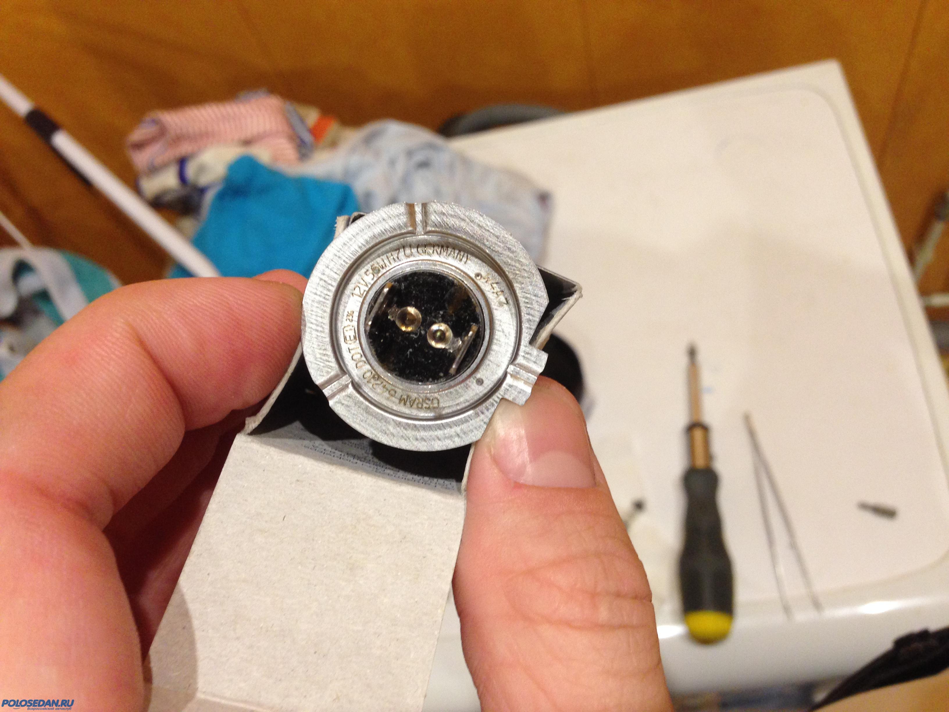

Оригинальный номер ламп N10 320 102. Их аналог OSRAM Original Н7 12V 55W 64210
Я посчитал, что будет удобно снять фары для выполнения операции. Понадобятся: Torx 20, Torx 30, плоская отвертка.
Снимаем колодку с фары, откручиваем винты крепления фары используя Torx 30 и снимаем саму фару.
Снимаем резиновую заглушку секции ближнего света, нам открывается вид как на фото1.
Здесь видим винты 1 и 2. Ослабляем их на пол-оборота, и, повернув хвостовик 3 против часовой стрелки, извлекаем лампу с патроном из отражателя.
Стягиваем лампу из патрона(можно применить плоскую отвертку) и ставим новую. При установке новой лампочки не касаемся стекла голой рукой(можно одеть перчатку или прихватить бумагой).
Собираем все в обратной последовательности.
Комментарий к файлу: Под резиновой заглушкой видим два винта 1,2 и хвостовик 3.
На хетчевских пока не пробовал, но на стоковых полоседановских менял лампы одной рукой. Не снимая самой фары.
Думаю и на хетчевских это возможно.

Действительно, все намного проще! Спасибо Сергею Poloногой. Инструменты не понадобятся. Все делаем вручную.
Снимаем резиновую заглушку, находим хвостовик, поворачиваем его против часовой стрелки и достаем патрон с лампой. Винты 1и 2 не трогаем.
Mars, забыл тебе сказать про нюанс. При замене ламп БС/ДС нет необходимости ослаблять винты 1 и 2. Они выполняют роль направляющих (при повороте) и роль упоров (держатель встает в распор между ними и корпусом). :-)
Я это понял, когда сразу после покупки фар решил поставить свои лампы. На одной, так же как ты, ослабил 2 винта, повернул разъем, все поменял. Потом сижу и думаю, как то это все сложно. Залез в ELSA, а там как раз написано: снимаем резиновый колпак, и просто поворачиваем фиксатор лампы против часовой стрелки и вытаскиваем лампу, а эти 2 винта трогать не нужно. :-)
