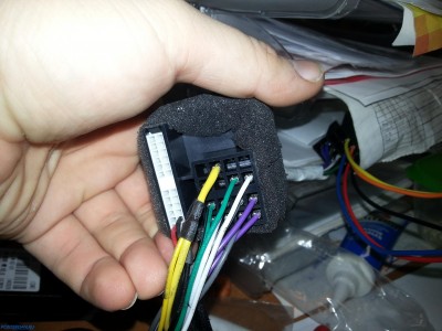

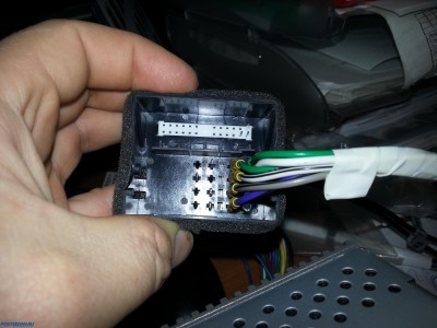

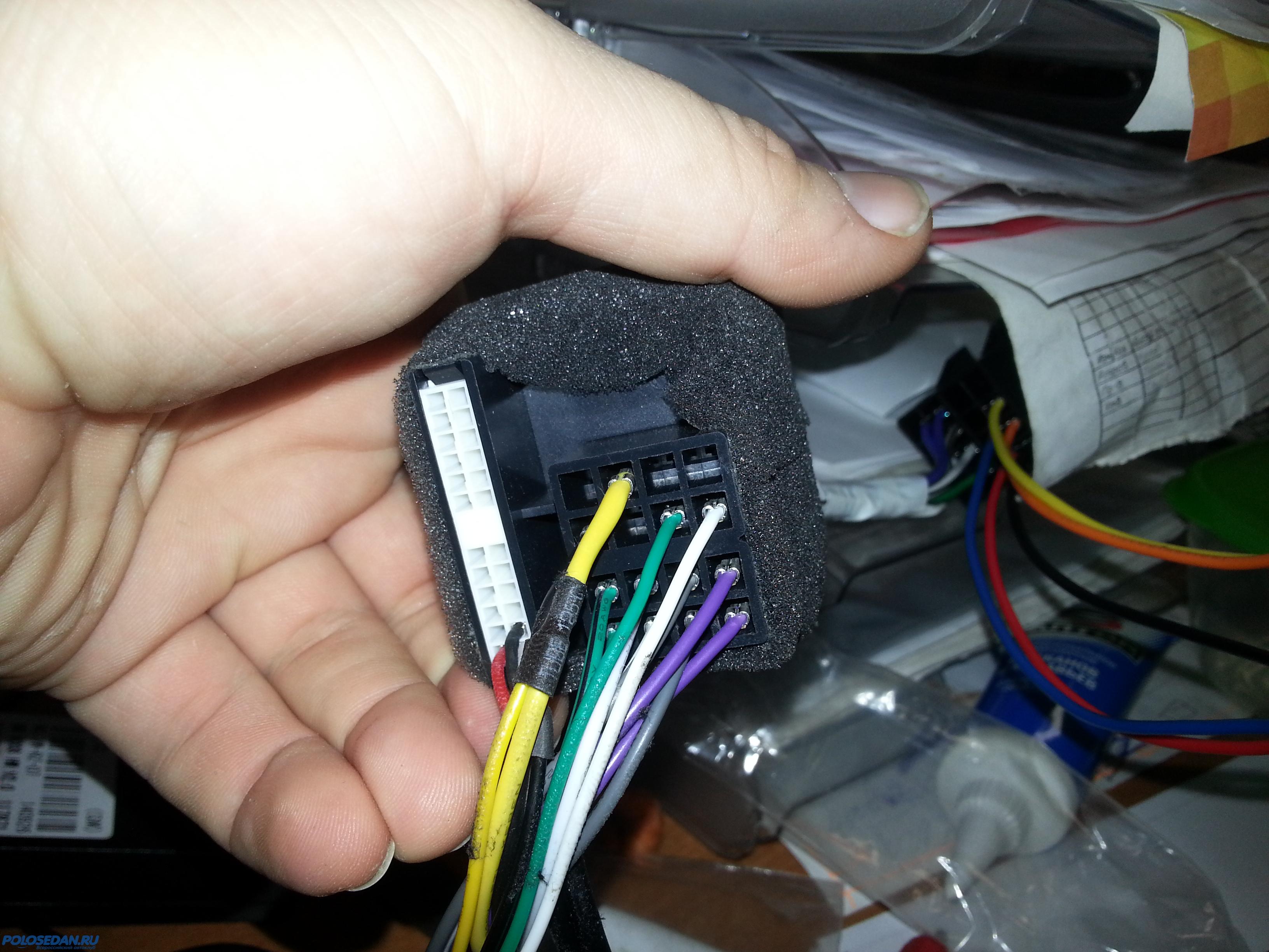

Расскацываю. Магнитола пришла с квадлоком на конце, хотя я просил iso. В квадлоке за питание отвечают черный, красный (оба толстые) белый и зеленый провода (оба тонкие). На первые два я подал питание от акума, нажимаю кнопочку аминь, но чуда не происходит. Шума работы нет, вибраций нет, вообщем никаких признаков жизни. Хотя в момент соединения искра есть.

wustrik, а к магнитоле прилагалась инструкция с распиновкой? Так же на магнитоле нет никакого предохранителя? Может есть какие либо транспортировочные винты, или пленка.

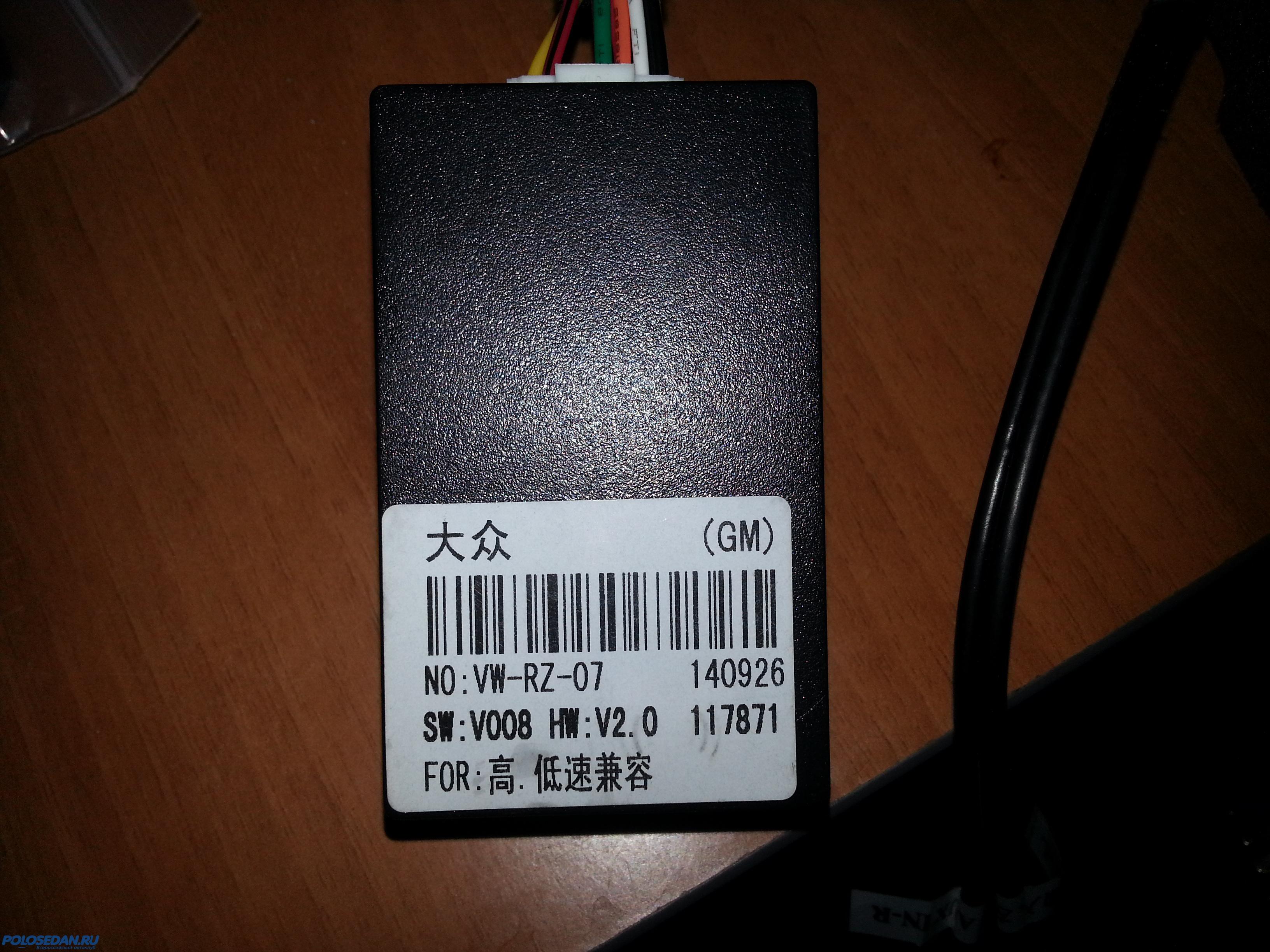

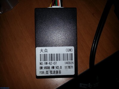

Прилагался только мануал по эксплуатации. Я вот думаю может без кан шины не работает?
Добавлено спустя 2 минуты 57 секунд:
Прилагаю фото.
Добавлено спустя 25 минут 49 секунд:
Урааа!!! Вместе с продавцом разобрались. Нужно подать еще один плюс на провод из мелкой черной коробочки и заработало. Правда теперь надо понять как включить по нормальному(((
Комментарий к файлу: Вот такая еще коробочка подключается

wustrik, это кан бас наверно, тут надо почитать, уже писали про подключения с кан шиной и в каком случае она подключается. У меня его не было.

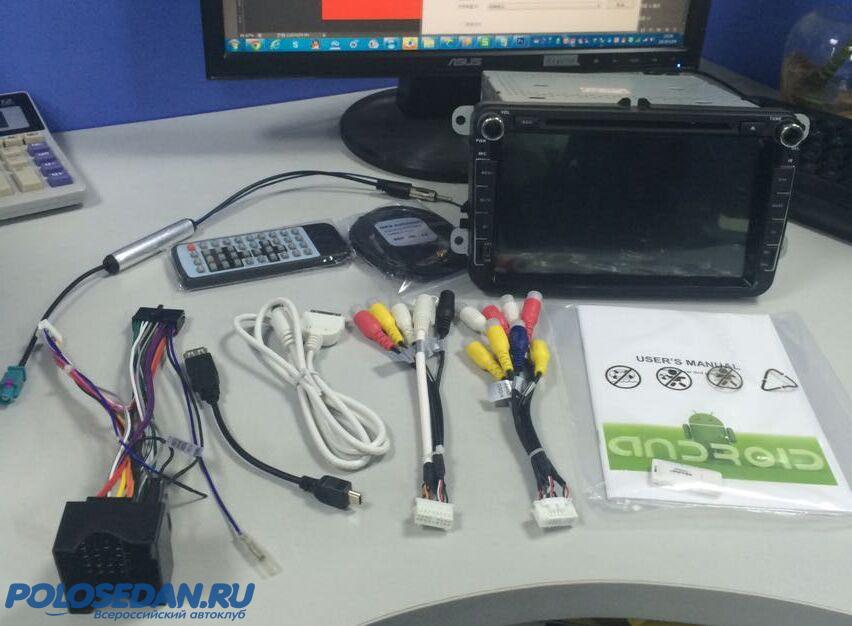

Всем привет!
Прошу подсказать, заказал "ЧУДО-ДЕВАЙС" и возник вопрос.
Нужно ли докупать переходник?
Магнитолы на Androide
UT81vcfXXJXXXagOFbXl.jpg [ 66.36 КБ | Просмотров: 5476 ]
Кан-бас будет в комплекте.

888xx, надо. Либо вытащить пины в ручную и воткнуть в разъем авто в соответствие с распиновкой

Проще наверно вытащить и в соответствии с пином подключить.

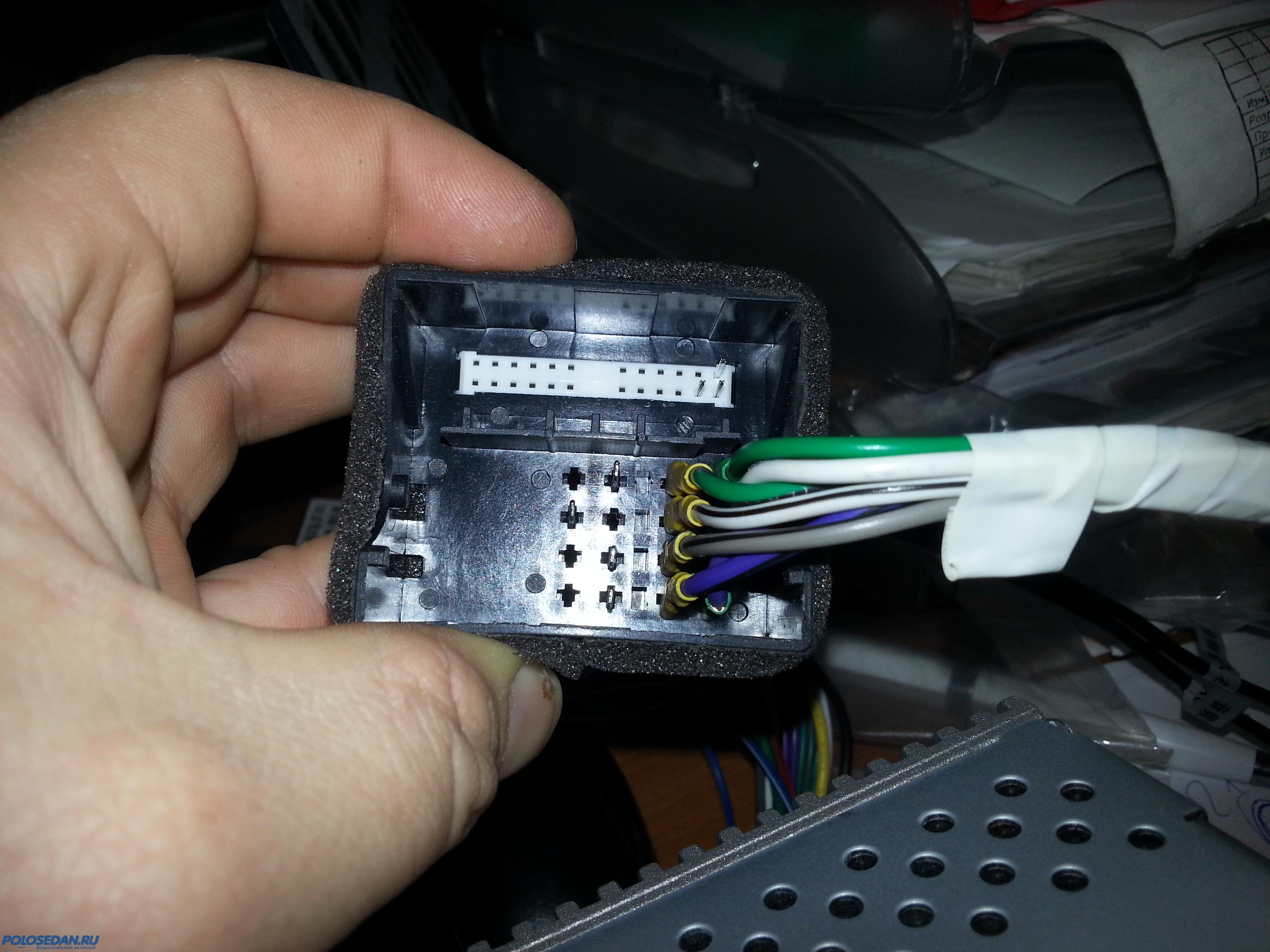

Ребята,выручайте. Досталась мне магнитола на андроиде,бывший хозяин видимо с такими же руками как у меня,для подключения отдавал в сервис. Кан бус есть в комплекте,но он не был подключен,и магнитола была подключена напрямую,соответственно включать и выключать приходится руками. Мне же хочется чтобы всё по уму было,кан шину уже протянул когда 310 ставил,но куда эти два провода должны подключаться в этой магнитоле незнаю

Выручаю - канбас тут как-бы не причём.
Просто на ACC и PWR подано питание от аккума постоянное.
Да, ACC в реализации с CANBUS, может приходить из коробочки CAN-BUS.
Но ради автовключения-выключения я бы с CANBUS не стал заморачиваться, а просто проверил бы,
что приходит на ACC (один провод в колодке, распиновку искать в гугле) и подал бы правильный сигнал.

Продолжу,когда подключал 310 покупал переходник с исо на квадлок,там в колодке питания четыре провода,два толстых плюс и минус (желтый и черный) и еще два оранжевый и красный (иллюминация и я так думаю асс на замок) а рукажопы которые подключали китайголову,оставили только черный и желтый провод,куда теперь подключать те два провода?
Добавлено спустя 4 минуты 42 секунды:
В том то и дело что канбус хочется,ну чтоб двери открытые показывала голова,еще наверное что то должно показывать

имеется ввиду колодка магнитолы?
