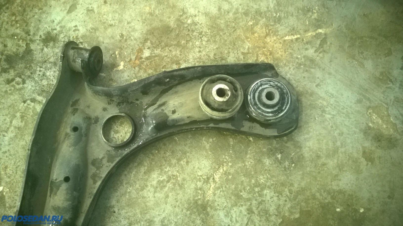

Вечер добрый. Сегодня сделал переднюю подвеску. Заменили амортизаторы (Sachs 314717) опорные подшипники с подушками (оригинал) ну и сайлентблоки в рычагах (перед и задние trw). Единственное,что задние поставил цельно литые, а не как родные,номер не помню. Позже выложу. Ну и сход-развал в конце. Стойки,резинки стабилизатора и шаровые были заменены летом прошлого года на trw. Ощущение,еду на другом автомобиле. Зачет. Результатом доволен. Пробег на момент ремонта 98000 км.
С Уважением,Радик.
Комментарий к файлу: Только такое одно фото.

день добрый. задние сайлентблоки переднего рычага поставил цельнолитые TRW JBU783, думал еще поставить Meyle 100 407 0073/HD усиленные, но взяв в руки и сравнив, понял,что слишком будут жесткие наверное. поэтому поставили TRW.

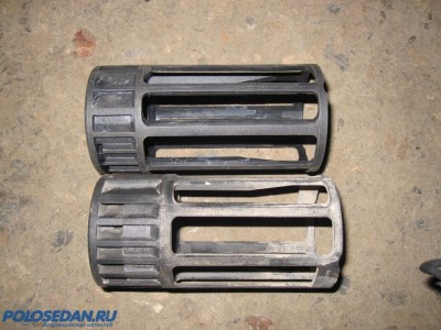

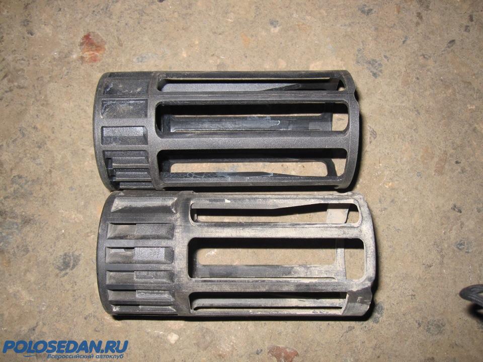

Подскажите, на рапид ставят стаканы, вот такая конструкция, я так понял, что это на задние амортизаторы, внутрь пыльника, чтобы не болтался или я ошибаюсь?
Вру, это от октавии. Но вопрос в силе, не решили еще на рапиде с пыльниками?резинки ставил отлетели через некоторое время
